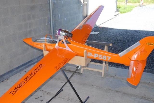

bonjour à tous,
voici mon fox de 4m d envergure avec un jetcat 120,,13kg500 avec 2L de kéro;
bientôt son premier vol,,,
luc

4 mètres avec un 12 kilos ???
Ca va arracher sévère !!!

pour avoir vu voler ce weekend à Brive un Salto de 5m et 20 kg avec un merlin 90, ça va décoiffer!!!!

ben wouais, j ai hésité à mettre un 9kg AMT mais au niveau du poids entre les deux la différence est petite donc j ai choisi la puissance pour pouvoir décollé sur des pistes courtes sans trop de peine,,
à mon avis en vol je serai mi gaz,,,
vivement que la météo soit au RDV pour pouvoir l essayer,,,

Salut, ton projet m'intéresse beaucoup peut tu nous faire un retour sur tes vols ?
Et de quelle origine est ton Fox ? Airworld ?

Salut Maverick,Maverick a écrit :pour avoir vu voler ce weekend à Brive un Salto de 5m et 20 kg avec un merlin 90, ça va décoiffer!!!!
peux tu me donner un peu plus d'infos sur ce Salto (origine) et surtout, comment ça vole avec un 9kg pour 20kg de planeur ????
Quelle longueur de piste (herbe ou dure) pour décoller ??
Je possède une turbine Evo 90 et je me demandais si c'était suffisant pour un ASK 21 de 6m qui devrait également être dans les 20 ou 21 kg

Voir sur le site de Jeff une vidéo d'un DG303 de 5m avec un P60SE.
http://www.aero-big-scale.com/
En particluier aussi son Swift (jaune !) de 4.50m et 14kg avec un P70SE : voir ici et cherche sur le site les vidéo de ce planeur :
http://www.aero-big-scale.com/album-1135173.html

salut
pour connaître la poussé nécessaire au maintient en vol horizontal d'un avion à la finesse max il faut diviser son poid par sa finesse max
donc un planeur de 5 à 6m doit faire au moins 10 de finesse pour un poid de 20 kg on à donc besoin de 2kg de poussé pour maintenir le vol
donc avec plus de 4 fois cette poussé le décollage et le vol en monté ne doivent poser aucun problème

Voir aussi la vidéo de Ali à Jetpower 2010 avec le Fox Paritech echelle 1/2 de 7 mètres, 35 kilos et un réacteur classe 160 de mémoire...
On retombe à peu près tout le temps sur des rapports poussée/poids de 1/2, avec des pilotes qui sont d'accord à dire que ça pousse largement assez ! Et encore, ici on parle surtout de planeur voltigeur généralement pas très fins...
Il y a aussi des vidéo d'ASK 21 en 7 mètres réactorisés qui ne sont pas anémiques...
Je pense aussi au copain andré qui fait voler son Sylphe de 6.80m et 33 kilos avec un Franck de 19kg de poussée, et ça envoie...

Bonsoir à tous,
Le lien vers mon Salto de 6 m et 23,600 kg avec 2 litres de carburant. Quelques infos et vidéos avec les différentes turbines.
http://www.kerostart.com/viewtopic.php?f=98&t=1031" onclick="window.open(this.href);return false;
