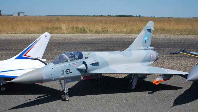

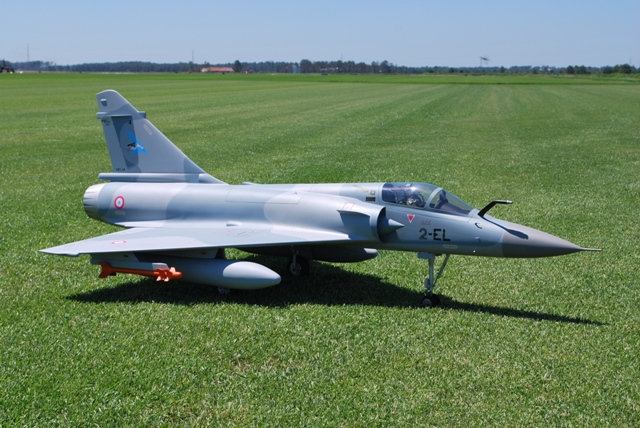

Bonsoir,
Le 2000 a fait son premier vol le 25 mai dernier et a revolé ce dimanche à cazaux:
Centrage:
A vide, 44.5 cm du BA.
Avec le plein : 40.5 cm du BA.
Il varie donc un peu en vol, mais rien de méchant. Il est juste un peu avant au decollage, j'ai une phase de vol avec plus de débattement pour faciliter la rotation qui est effective en moins de 100 m sur le bitume, sans brutalité. Le premier décollage dans l'herbe avec des petits debattements avait pris 250 m!!!
Il est sûr que l'idéal serait un reservoir dans un bidon ventral ou des poches kero le plus au centre possible.
L'incidence au sol est correcte avec mon train modifié.
L'avion est vraiment très docile en vol, avec un belle plage de vitesse. En bon delta, il dégrade fortement en virage et nécessite peu de débattement aux ailerons.
La puissance est OK avec le M140 mais pas demoniaque (14 kg de poussée), clairement il les faut et un moteur de 12kg sera à mon avis le strict mini sous peine d'être tout le temps à fond!! Surtout avec les missile et bidons sous voilure la trainée devient importante! Un moteur de 16 kg de poussée pourra aussi convenir.
Afin d'améliorer la fermeture des trappes, je vais remplacer les verins de trappes principales, actuellement des skymaster en 7 mm, par des modèles en 11 mm de diamètre.
En effet ces trappes ont un angle au vent qui les freine à la fermeture.
A l'atterrissage la bête est tolérante (delta) mais nécessite du moteur dès que le nez s'est relevé pour limiter le taux de chute, la trainée augmentant alors considérablement
Quelque photos.

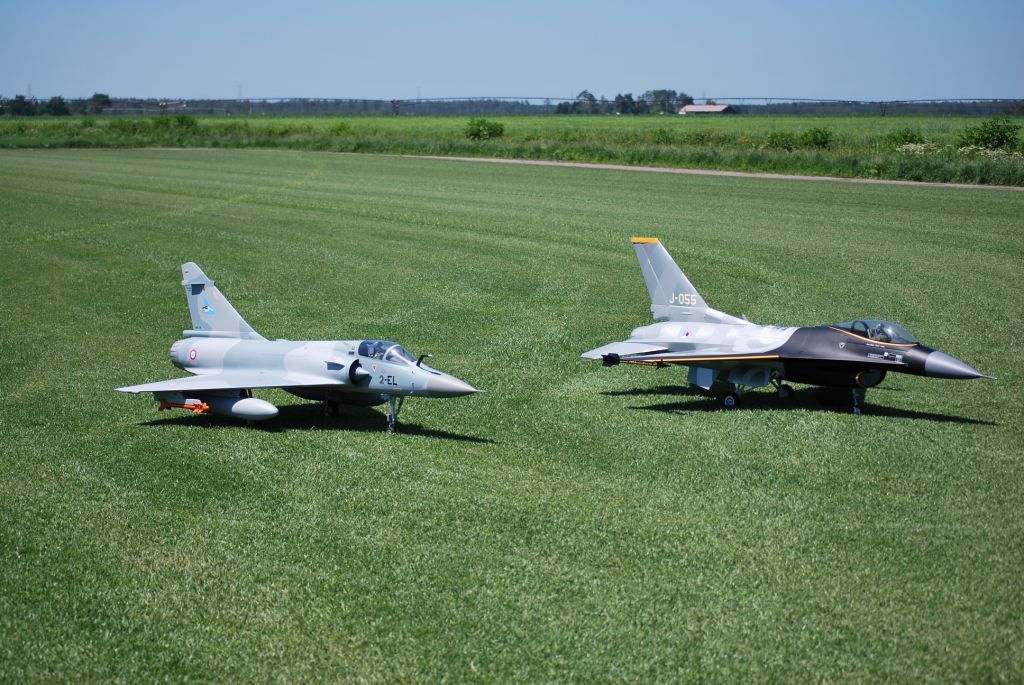

J'étais avec Sebastien lors des 2 premiers vols. L'avion est très sain en vol. 8-)
Bien que plus petit que le M2000 1/5 d'AD, il a une très bonne cote et une belle présence avec son échelle au 1/6,5.
Voir la comparaison avec mon F16 1/6...
Pour des vols réalistes, je confirme, un réacteur type 14/16 kilos de poussée lui ira bien.
Bon vols.
