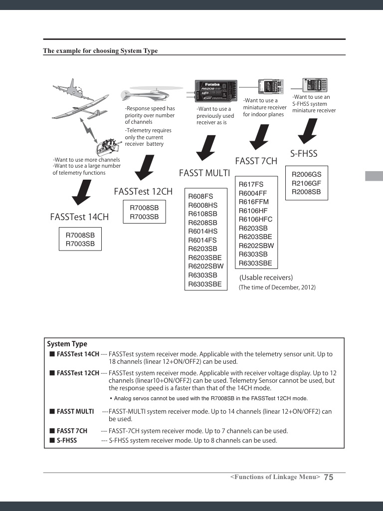

savez vous si la 14SG est bien compatible avec les anciens récepteurs FASST Futaba, les 7 voies, 14 voies, ainsi qu'avec les rx compatibles (Orange,...)

-Voici en PJ copie de la page de la notice reprenant les RX compatibles (notice d'il y a un an).
J'utilise aussi des XPower R7 et FrSky TFR6.

Merci Cédric.
Super elle est compatible avec mes RX en stock.
