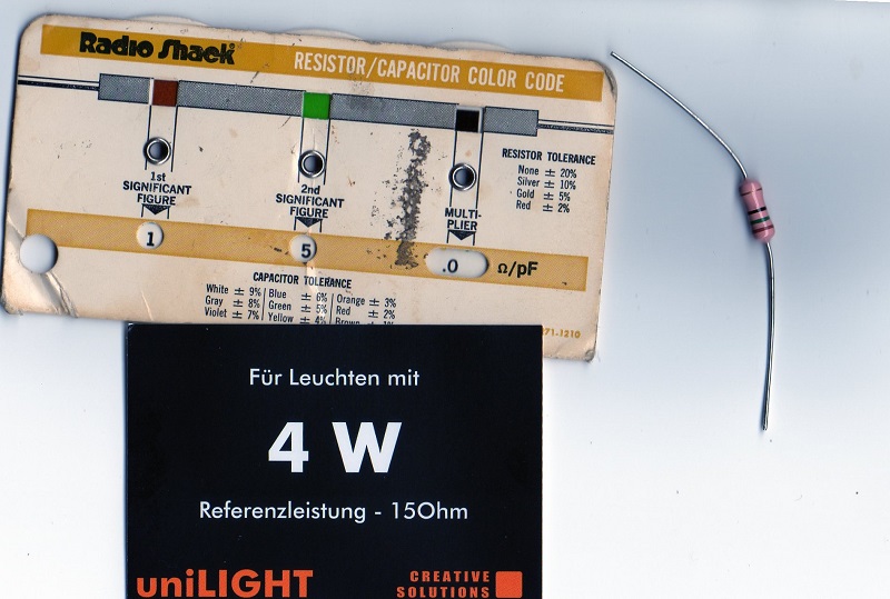

Salut à tous
Je suis passé la semaine dernière à SINSHEIM, et je me suis attardé au stand UNILIGHT ou j'ai acheté un phare d'atterro pour mon HAWK , mais pas uniquement pour un phare !!!!!!
Je vous joins en copie , un petit topo, concernant la puissance et la résistance à mettre , pour que cela fonctionne
Mais moi je l'ai câblée sans résistance, et cela fonctionne très bien, maintenant à chacun , sa version.
Salutations Lionel
