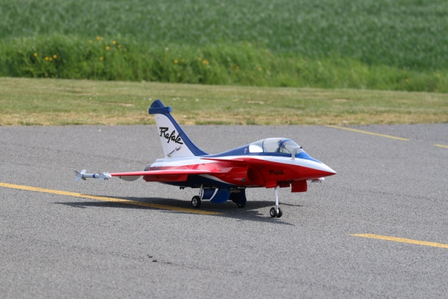

premier vol fait ce jour avec:
train avancé de 4 cm et raccourci de 15mm
centrage 160-165mm (on n'est pas au millimètre près, de toute façon)
résultat:
décollage en douceur: c'est normal, avec le P140 la prise de vitesse au sol est simplement ÉNORME avant de lever le nez! comme avec mon précédent rafale. si la vitesse est trop faible alors qu'on tire, ça s'arrache sec...
profondeur assez sensible au 1er vol ==> corrigé avec 20% d'expo et réduction des débattements.
toujours du mal à passer au 2nd régime pour l'aterro; ça viendra, faut que je prenne l'avion en main.
résultat:

salut Laurent
merci pour tes infos, ca aide toujours de partager les expériences
je serai à Bricy samedi et dimanche avec le rafale, le nouveau. je l'ai sorti à 10.2kg à vide. il est centré à 165mm. ca marche pas mal, sans arracher.
vol sans souci mais j'arrive toujours trop vite à l’aterro...

Apparemment le contenu de mon message d'hier a été supprimé par erreur (message de l'admin) sauf la photo. Je recapitule le contenu: centrage à 150mm, train principal Oléo avancé de 10mm, pneus non gonflés, qui donne une incidence significative et permet de décoller en douceur (plus de jump) et en 100m de roulage avec un P120SE pour un poids de 12,5Kg à sec.
Je confirme pour le gyro, impératif de mettre un mixeur en V sur le gain du gyro commandé par le manche des ailerons pour conserver la dynamique en roulis et passer les tonneaux...
Je viens juste de remplacer le GY351 par un iGyro 3 axes, les tests sont à venir.
Laurent
Laurent

après les 8 vols que j'ai faits ce weekend à bricy, je confirme mon centrage à 165mm sur mon nouveau rafale. ca pose comme une fleur sans apponter comme le précédent, qui était toutefois 1.5kg plus lourd.
bon, y'avait du vent, ca aide aussi...
