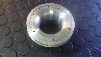

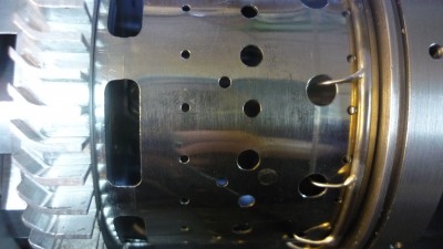

Voici quelques photos
Chambre inox V3
- Injecteurs
(les aubes du diffuseur2 n'ont pas de profil...)
12 injecteurs capillaires soudés (tube D0.8/d0.5)
Il manque les 12 buses (tube inox D5.5/d4.4) à souder sur la chambre, en zone de dilution, sortie dirigée en zone primaire
- Shroud
shroud
distributeur inox
roue compresseur/diffuseurs1&2
Tout est fait maison sauf la rouet Garrett D60.3/d42.5 depuis modifié à D58 pour avoir un trim de 53 et surtout obtenir un diffuseur lisse (taux 1.04)
