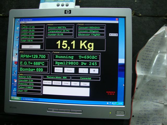

Voici photo de la fiche du banc d'essai chez Jets-Munt de la M 140 .
M140 004.jpg (73.97 Kio) Consulté 5132 fois
