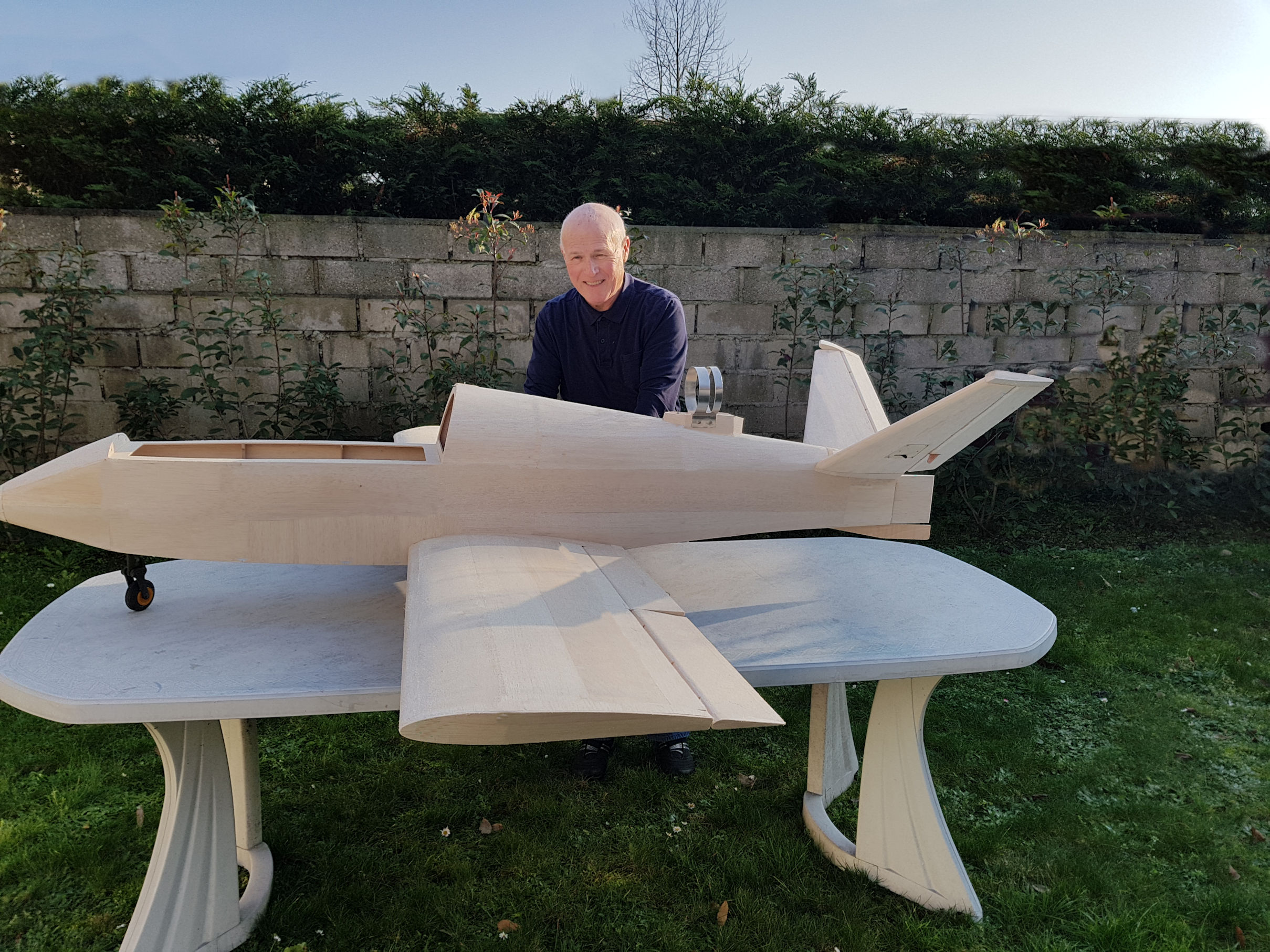

Bonjour a tous
Une vue d'ensemble, sans les volets et ailerons.
pinson
Messages : 117
Re: SONEX-JSX-2
Message par pinson »
Salut
çà avance vite !!
La jambe de roue avant est imprimée en 3D? Cela ne va pas etre trop fragile vu les efforts supportés?

Salut
Les différents essais positifs réalisés en atelier sur la jambe me permettent d'équiper le modèle. Plusieurs atterrissages confirmeront ( ou pas) le choix pour cette application. Pour info sur le Rafale les ferrures d'ailes sont réalisées avec cette matière.

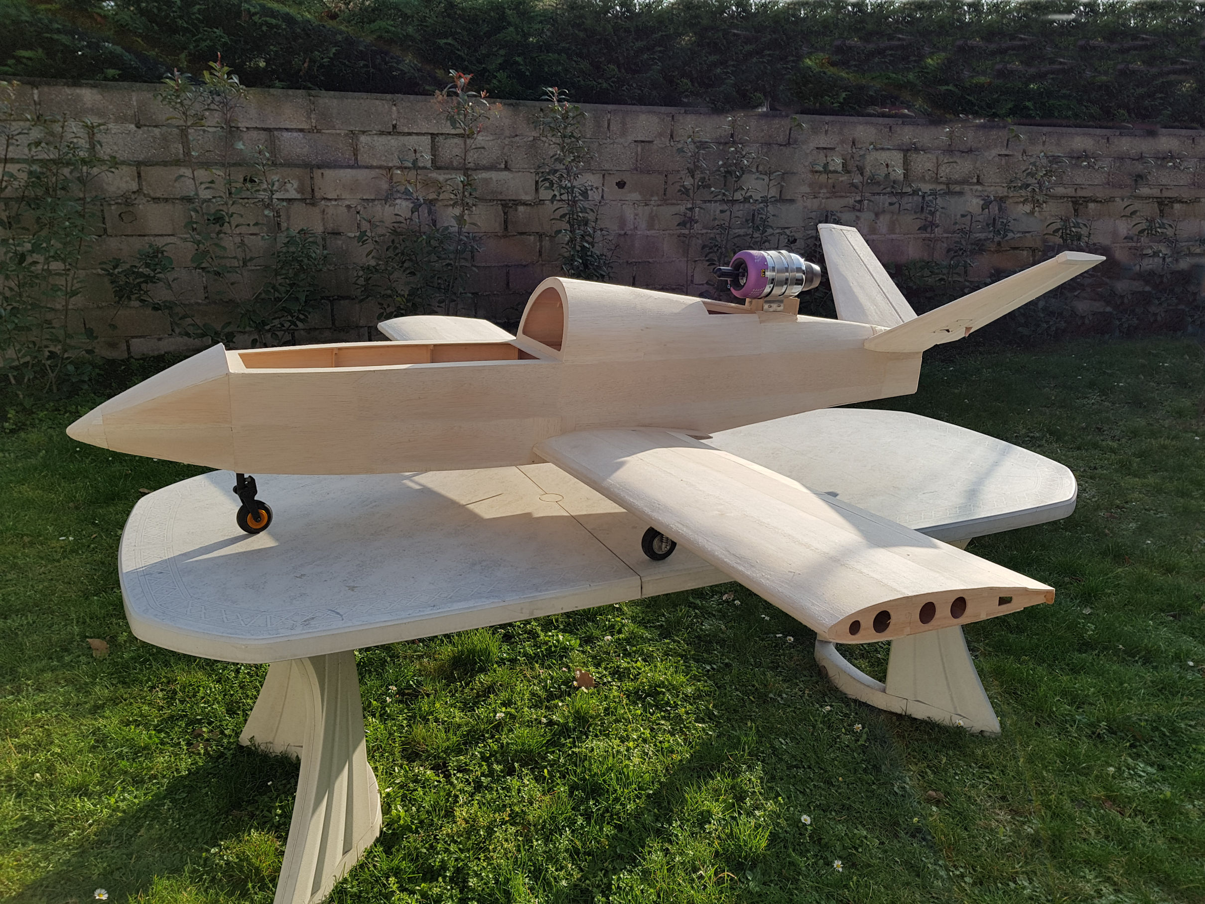

Bonjour a tous
Reste la verrière et bientôt le ponçage.

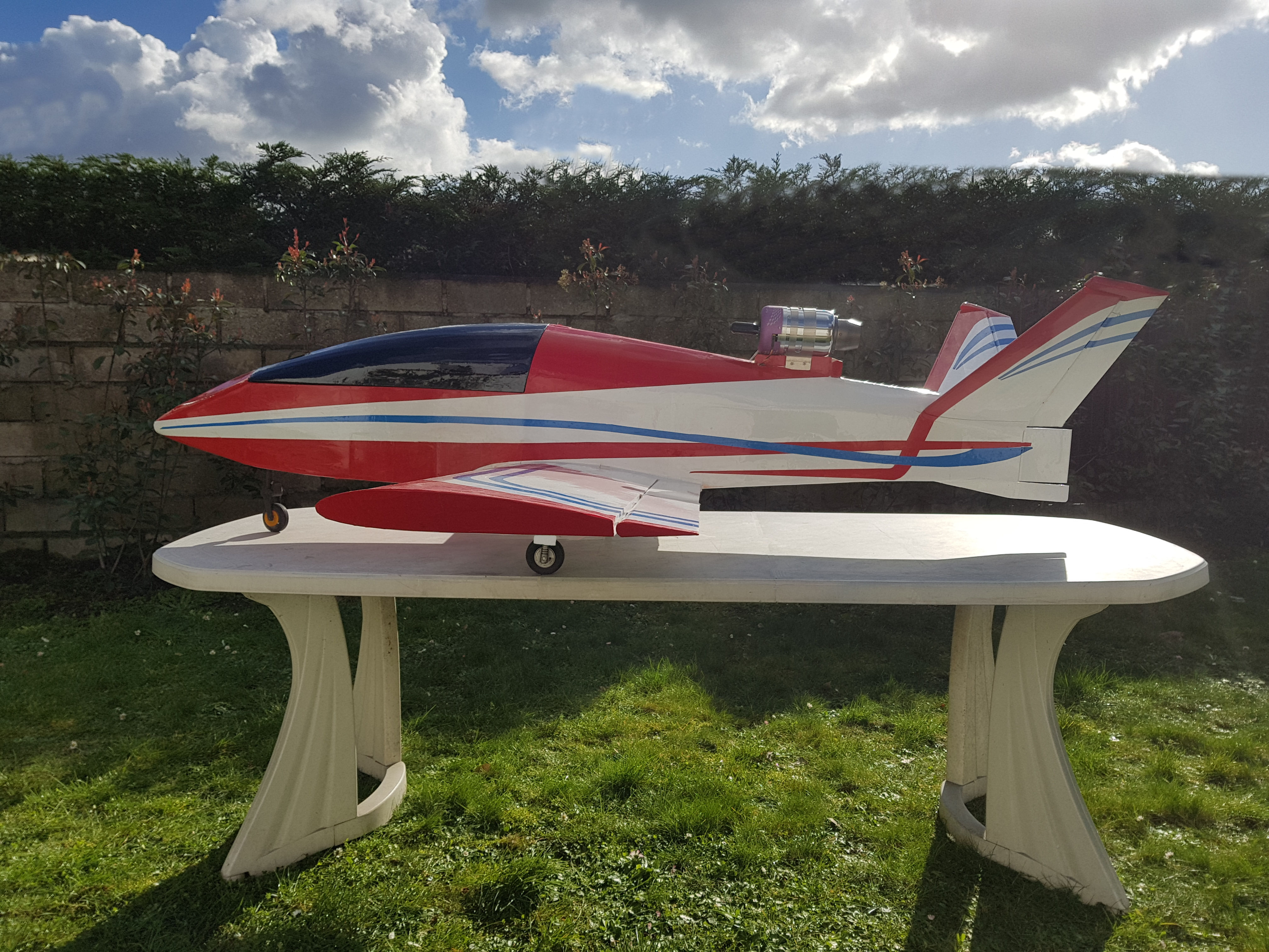

Rhofr
Messages : 232
Re: SONEX-JSX-2
Message par Rhofr »
Bientôt le premier vol.
pinson
Messages : 117
Re: SONEX-JSX-2
la vache!!! çà tourne à fond dans l'atelier !
