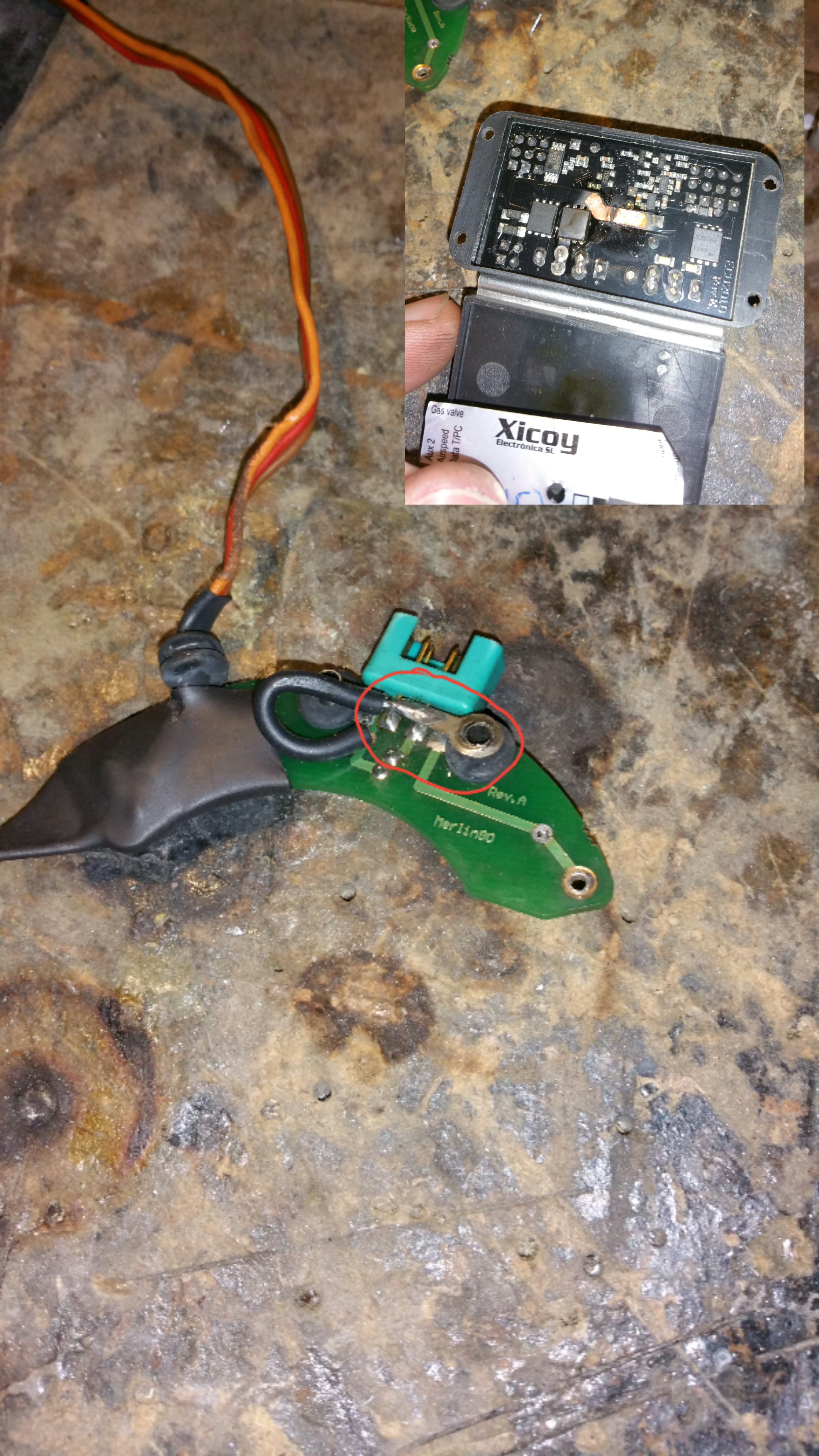

Voici la photo que j'ai retrouvée (d'un court circuit il y a quelques années).
Attention à la prise de masse qui si elle est mal fixée peut faire un 90° comme sur la photo et faire un court circuit avec fonte de la piste de puissance + dans le Fadec (qui se répare si MOSFET n'a pas claqué
Attention: ce sont les Masses qui sont communes pour moi, pas les plus...
Ce sont des MOSFET type P qui régulent la tension positive pour bougie, starter et pompe.
Je ne vois pas comment tu as trouvé les Plus commun ?
Re: jetsmunt M100 K ancienne generation avec valves a l'exterieur
Super les photos merci ... Je n'ai pas trouvé le positif en commun j'ai juste supposé sans savoir ...
