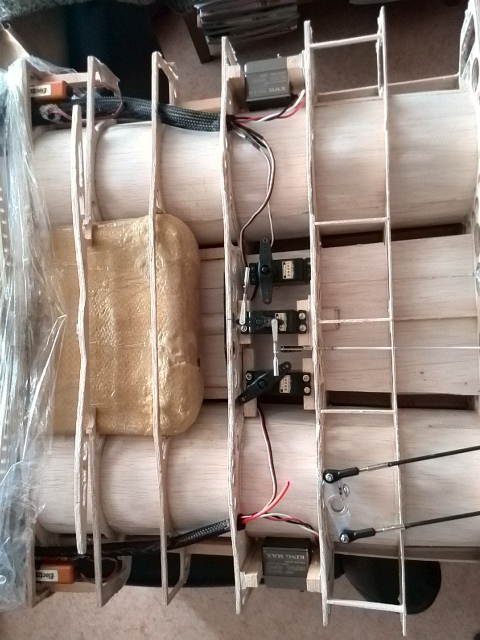

Hello au forum.
Après avoir rallongé les fils de mes tailerons fait pareil pour servi aerofrein dorsale et ventrale Mais en fil 0,14mm2. Pendant que le fer était chaud. Fait / recup. Rallonge servo direction
Mes valeurs de servi:
.. Taileron km7023mdHV. Titanium. 24 kg/7,4v. Coreless. Fils 0,35mm2
.. Aérofreins/ aile. Km5521mdHV. Acier. '' ''
.. Flap et bec. ''. ''. ''. ''
.. Aerofrein dorsale. S9201. Nylon. 5kg/6v. ''
.. ''. Ventrale. ''. ''. ''. ''
.. Dérivé ''
.. Direction. CYS 0150. Métal. 14kg/ 6v voir 15kg/7,2v
Gamme assez varié. A l'origine les tailerons du F14 escale 1/10 étaient liés avec les S9201( le must a l'époque ou je les avaient acheté pour ce F14!!!!!!)
Mon 1er montage taileron/servo avec palonnier plastique de la bte. Après essai les palonniers en plastique( renforcé ?) se déformé un poil sous un gros blocage. Par secu j'ai mis des palonniers alu( peut être du 7075) tip. top
Voilu

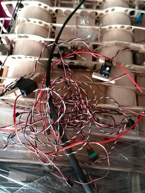

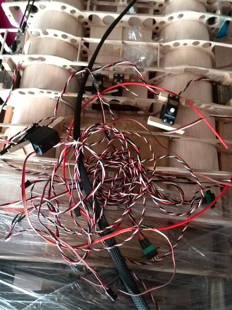

5 servos a l'arrière et les fils
Mis tout les fils dans gaine noir. C'est propre
Une petit truc : la gaine coupé a tendance a partir en '' vrille'' il faut mettre un peu de colle néoprène juste après avoir coupé.
Dans chaque ailes. 2 servos sur connecteur MPX. C'est fait mais lors d'un soudage un peu prolongé .la pin a bougé ( le plastique tolère pas bien la chaleur du soudage!"!!! Donc il faut souder assemblé mâle/femelle.
Pas beaucoup avancé. Mais j'avance.

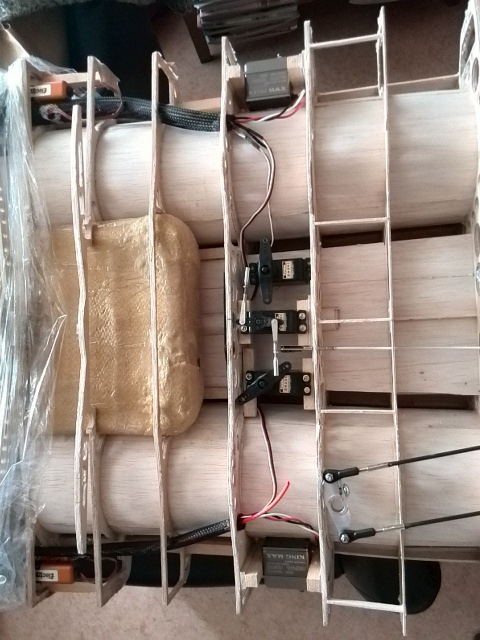

bernard1955
Messages : 137
Inscription : jeu. sept. 05, 2013 8:59 am
Localisation : Annecy
Message par bernard1955 »
Hello
Poids avec le coffrage balsa fait a 70%. Avec tout Sauf électronique réacteurs+ powerbox + 2 batteries + les 2 jambes arrière..... Fibre de verre .. Cockpit maquette
:mrgreen: 9.100kg. J'ai l'impression que les 12kg seront la :mrgreen: :mrgreen:
Pourtant toujours fait leger :oula: :oula: mais 2 réacteur et flap + bec ont des incidences CERTAINES sur le poids
Mais je voulais la total. J'assume :boulet: :boulet: : big boulet:
