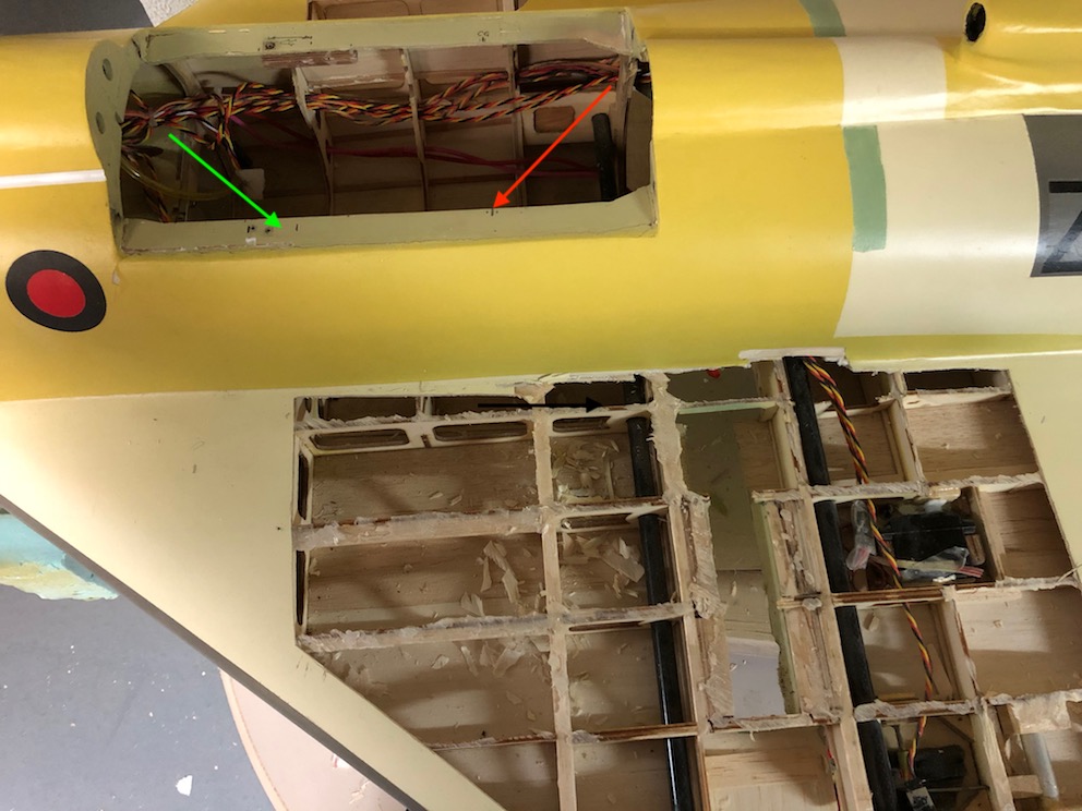

Suite à ce crash, Michel a repris sa calculette pour me donner le centrage théorique ...
Il appert (de couilles, aurait dit Frederic DARD .... gardons le sens de l'humour ....) que le centrage préconisé (en rouge) serait au moins de 100 mm trop arrière .... Une paille !!
En vert, là où il aurait et devra être ....
Donc restons optimistes, retour sur le chantier pour voir les dégâts ....
Opération chirurgicale prévue: début du parage des parties à retirer ...
Comme souvent, beaucoup de choses apparentes, mais en fait pas trop de bobo en interne, donc réparable, et surtout améliorable plus facilement !
Faut juste déplacer le train vers l'avant de .... boh allez... 15cm ! Ca tombe juste là où il n'y a pas de nervure Coup de bol ... !
Mais le train lui-même est HS. C'est lui a tout pris car j'avais à peu près réussi à maintenir l'avion à plat au dernier moment. Et comme les supports de train étaient très (trop ??) réistants, ce sont eux qui ont défoncé les ailes .
Bon, ben 2-3 mois de boulot pour tout refaire. Le pire c'est refaire la finition ....

C'est vraiment dommage pour un tel projet..on aurait vraiment pu t'aider pour le calcul du centrage de ton modèle.
C'était l'objet de ma remarque précédente quand j'écrivais "bien équilibré".
Je reste perplexe sur la première tentative de décollage avec un centrage trop arrière, normalement c'est l'inverse: ça décolle très vite alors que tu as rien demandé...
Mais c'est sûr que le centrage sur la fleche rouge est pas bon du tout.
Bon courage, en tout cas il n'a pas l'air trop chargé à ce que l'on peut voir --> gage de d'un avion sein quand il sera bien reglé.

Gaetan, même avec un centrage trop arrière, le train était prévu encore plus loin en arrière !! Beaucoup trop par rapport par exemple au Rafale de Michel, beaucoup trop par rapport à l'EF Blackhorse.
C'est ce qui fait qu'il ne pouvait pas effectuer sa rotation au décollage.
Même si je ravance le centrage de 10cm environ (sans doute 12) , le train, lui , va sans doute avancer de 15 pour rattraper un peu le défaut de placement.
Moralité: ben comme je le disais au tout début, ce kit est mal conçu....
Et JP, non je ne sais pas me servir de PredimRC. D'ailleurs je ne pense même pas l'avoir. Peut-être est-ce ce que Michel utilise.

Après étude par Michel et Jean-Pierre, il s'est donc avéré que le centre de gravité indiqué est ... 120mm trop en arrière !
L'examen des dégâts montre que c'est réparable , avec un peu de boulot quand même.
Et surtout, il faut avancer le train rentrant de 150 mm !
Première étape: réparer si possible les trains électriques.
L'un d'eux a une des pattes de fixation arrachée,
le train avant est sorti de façon totalement inexplicable de son logement: la structure n'a pas bougé, la noix centrale n'est pas éclatée, les axes ne sont pas tordus.... totalement impossible à remettre en place même en forçant! Le démontage complet a abouti à une réparation apparemment complète....
Bilan: les trains rentrants sont tous fonctionnels et réparés.
Passons à la suite:
retrait des supports de trains plus ou moins arrachés après retrait des coffrages, début de collage de morceaux de nervures divers:
puis réalisation de nouveaux supports:
Pas trop compliqué, mais long.
Et un souci persiste: avancer le CG c'est simple .... mais comment équilibrer ensuite ?? On verra plus tard ....
