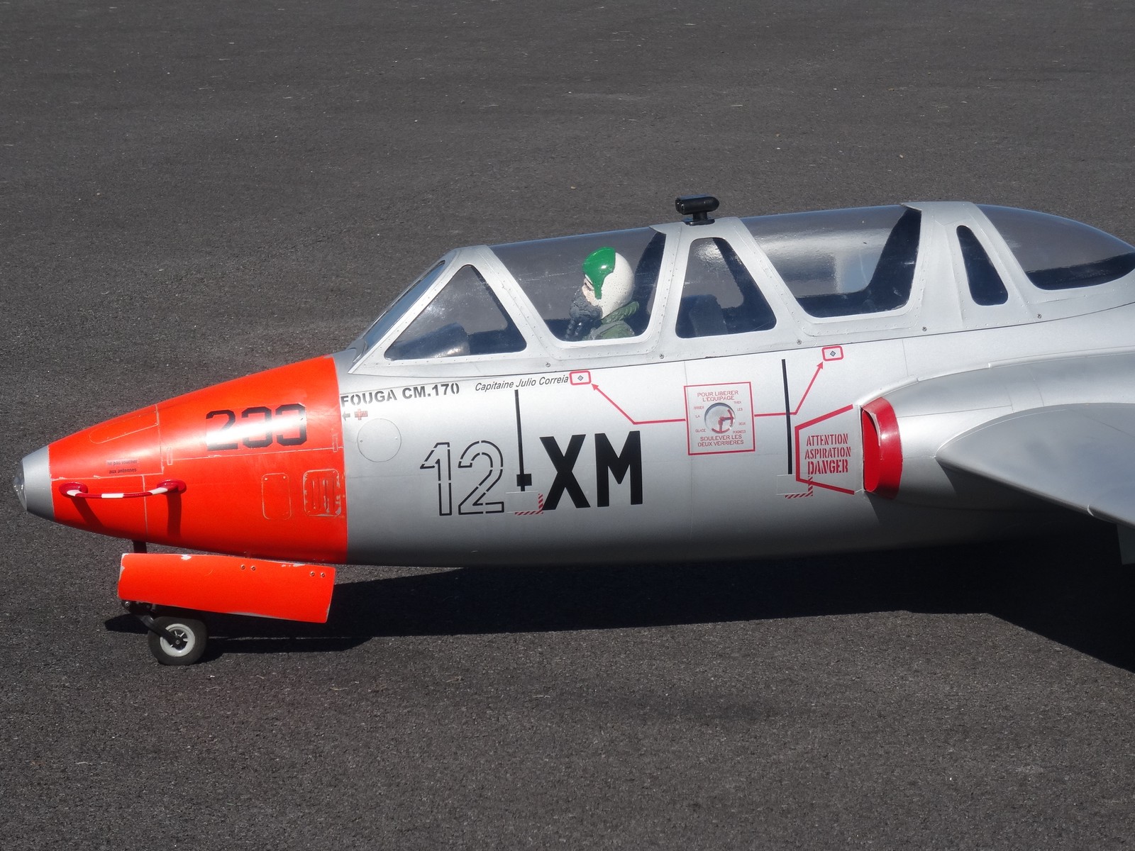

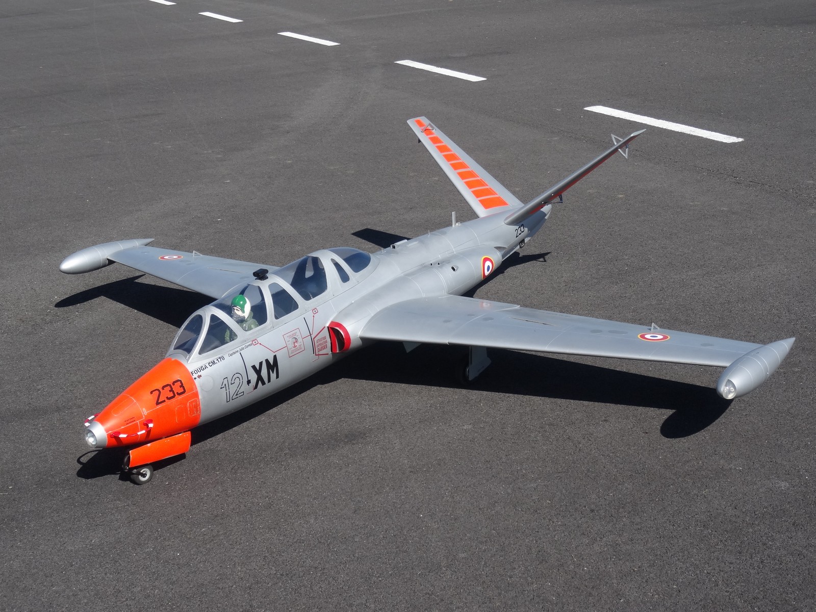

après une vingtaine de vols de mon FOUGA,
j'ai fini par finir la décoration :mdr:
avec de supers autocollants réalisés MADISONMaster, membre de ce forum.

Bravo pour la déco et le vieillissement : juste ce qu'il faut :)

HarpoonRS a écrit :après une vingtaine de vols de mon FOUGA
Une Jet Munt Merlin 90 de 95 Newtons de poussée suffit pour ce modèle de 2m36 ?
Que penses-tu du comportement de l'avion, vicieux ?
Douzy c'est près de Sedan : parles-tu tu terrain entre Douzy et Sedan ?
twinman
Messages : 491
Re: [Construction] Fouga Magister 1/5 Christen Diffusion
Message par twinman »
Le Jetmunt 90 va très bien, même sur une piste en herbe (mais là il faut un bon 100 m), je vole avec ça.
J'ai aussi essayé une VT80, la c un peu juste et une M140 bridée a 12 Kgs et là ça pousse fort.
HarpoonRS
Messages : 741
Localisation : LYON
Message par HarpoonRS »
bonjour,
le M90 convient parfaitement à ce Fouga.
c'est une semi-maquette, surface plus faible que les trainers à taille identique,
donc charge alaire un peu plus élevée mais sans inconvénient.
oui c'est ce terrain.
la piste de modélisme est parallèle à la piste grandeur mais est invisible sous le coin l'aile dans la photo.
