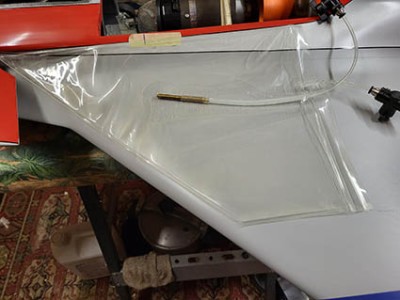

Claud4900
Messages : 124
Re: PRESENTATION RAFALE V2014 CHRISTEN DIFFUSION
Message par Claud4900 »
ImageBonjour, merci pour votre réponse.
Par contre, je me pose une question, Les poches ne sont pas vraiment au centre de gravité, comme on peut le voir sur la photo.
avec 1,2 litres de carburant de chaque côté cela va quand même bien changé mon centrage vers l'arrière ce qui m'inquiète un peu.
J'ai lu tous les articles sur le forum concernant le Rafale et vu vos vidéos, super !
