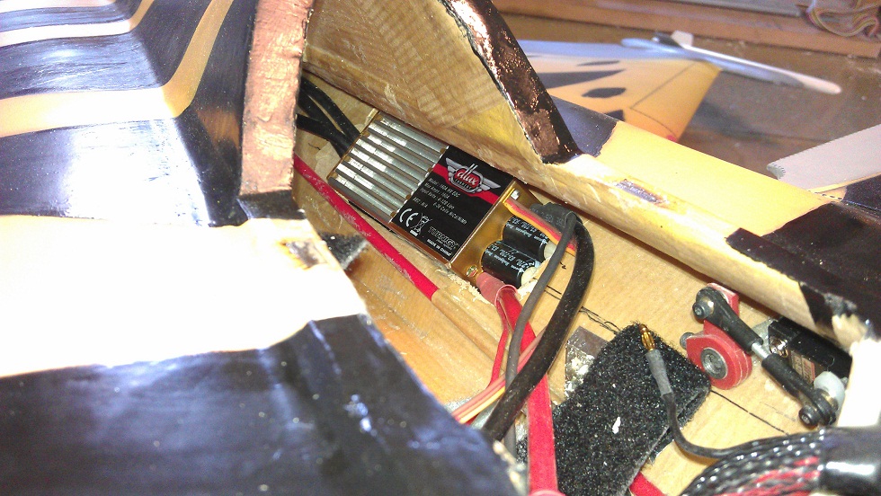

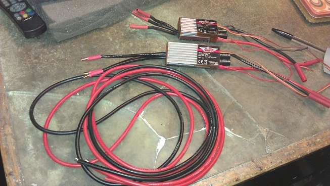

Je fais quelques modifs encore sur ce model car comme arrive les grosses chaleur et que je suis un peu limite au niveau variateur (un 120A) je vais passer au modèle supéreur :mdr: le 160A.
De plus sur conseils de Nosybeach, je vais monter des connecteurs en 6 de diamètre et je change les câbles qui relient le variateur au moteur et vais monter des 10AWG (actuellement ce sont des 12AWG et ils chauffent :( ).
Donc pour éviter l'effet Joule dans l'avion, je monte des plus gros fil électrique :mdr:

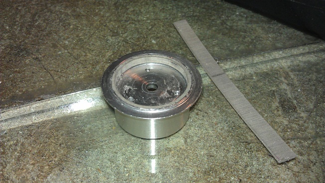

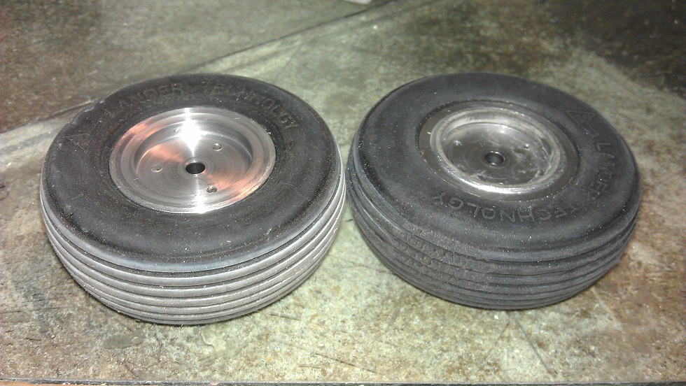

Suite à une défaillance des freins sur le train principale, j'ai décidé de ré usiner le logement de la jante, la ou vient frotter les mâchoires pour placer une garniture d'embrayage d'hélico pour améliorer le freinage :idea:
Voici la modif en images, et résultat, il freine nettement mieux :mdr:
