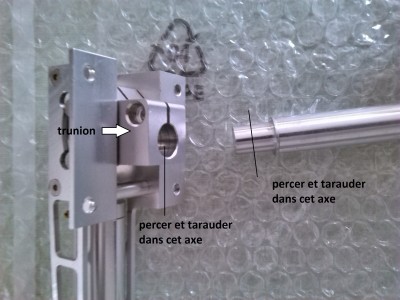

Nicolight a écrit :Merci harpoon.
Le trunion est bien la petite tige faisant la jonction entre mecanisme et jambe?
J'ai fait ceci sur mes trunion (donc) la semaine derniere. Mais j'ai la sensation que ca tourne au niveau trunion/mecanisme.
Je vais demonter dans la semaine et fixer une bonne fois pour toute. Merci pour ton aide.
le trunion, c'est ça

ice man, le "trunion" , c'est le mot anglais, qui n'a pas d’équivalent adapté en français.

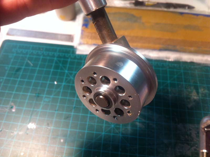

- mes freins sont définitivement différents. On ne voit pas les joints toriques. Peut être sont ils dessous ce cylindre. (Je ferais des photos ce soir)

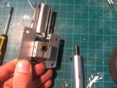

- Mon train ressemble à ça. Mais ma jambe non. J'ai une tige "fusible" qui est donc serrée dans le trunion (ou se trouve une autre pièce intermédiaire) et serre aussi dans la jambe. C'est cette tige qui tourne soit dans le trunion soit dans la jambe. Et elle aussi qui se tord dans des appontages. Dont mon appellation "tige fusible"
Je ferais comme toi : photos. C'est mieux que de longs commentaires.

ok donc des boitiers non d'origine alors tu a des jambes et des boitiers avec un fusible de 6 ou 8mm
serré par la jambe et par le boitier par des vis pointaux.

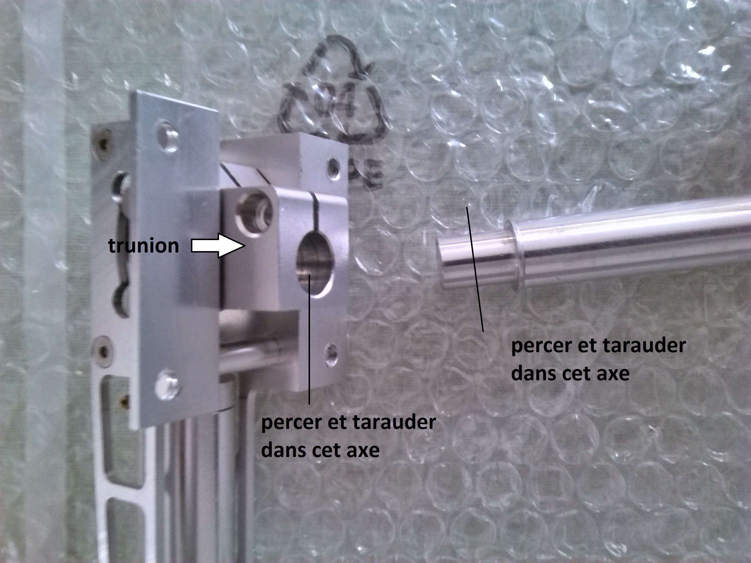

Message par tom5972 »

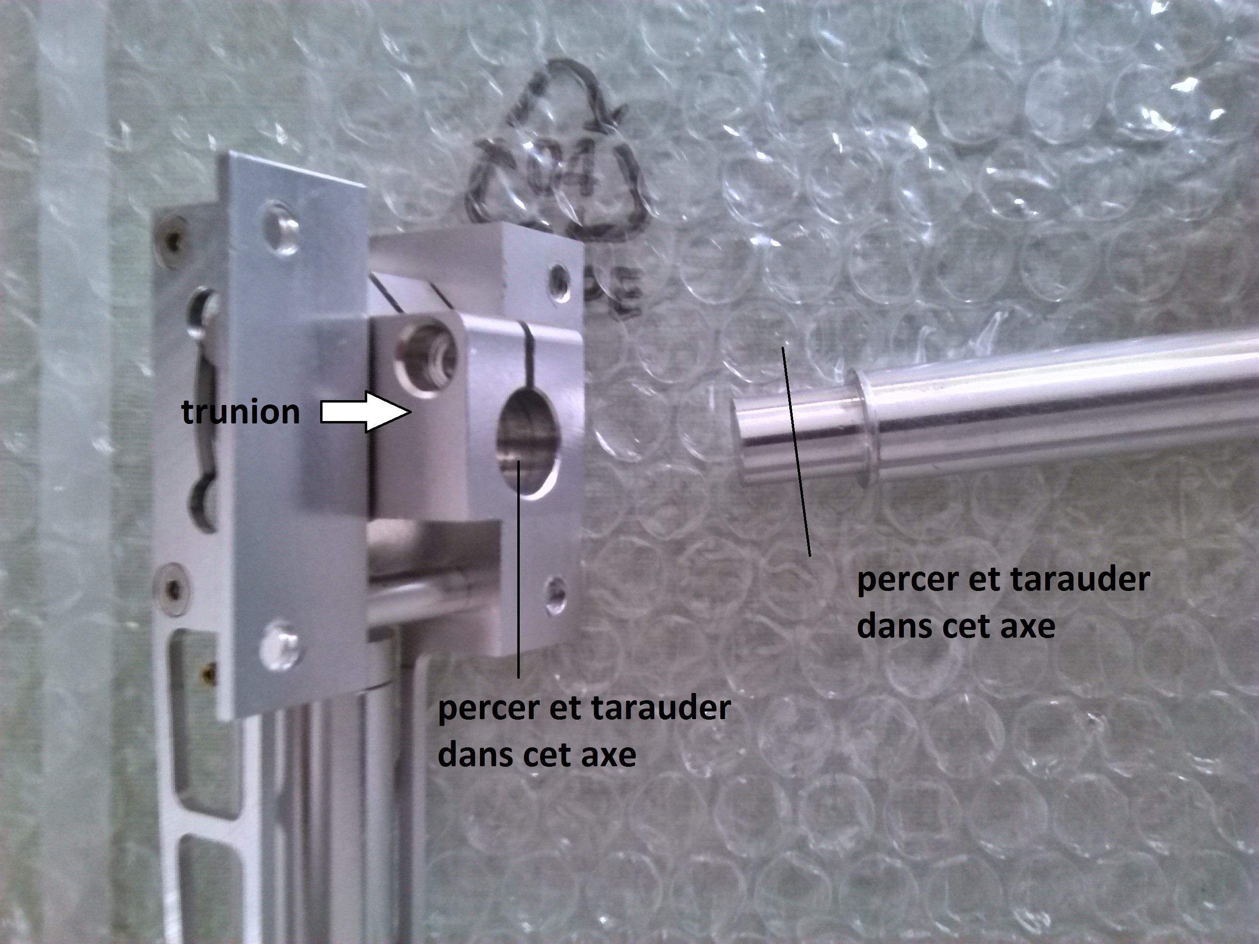

si si les boitiers sont d'origine feibao sur le rafale de nico
mais si les jambes sont de behotec, il y a bien besoin d'un fusible Ø6 (coté jambe) pour faire la liaison entre les deux.
la punition = mettre une vis en travers de la tige fusible coté mécanique.

Nicolight
Messages : 283
Localisation : Rhône Alpes
Message par Nicolight »
Re les copains rafaleux...

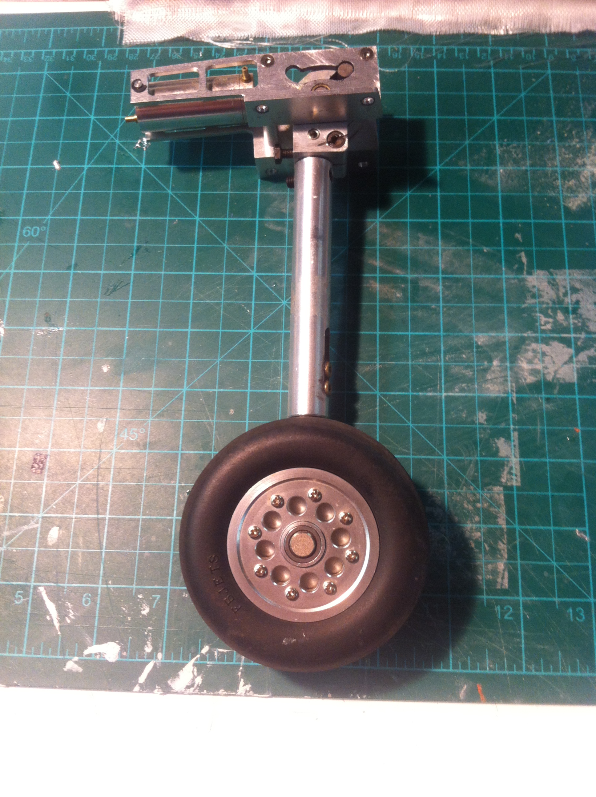

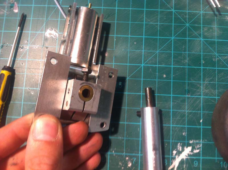

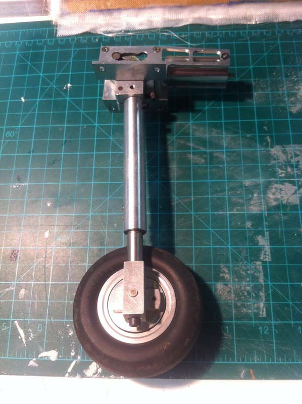

J'ai fait quelques rapides photos.
tom5972 a écrit :si si les boitiers sont d'origine feibao, mais si les jambes sont de behotec, il y a bien besoin d'un fusible pour faire la liaison entre les deux.
la punition = mettre une vis dans la tige fusible.
Tu es dans le bon.
Tu penses donc qu'il faut percer et tarrauder cette tige? Je le fais donc des 2 cotés? (jambe et trunion)

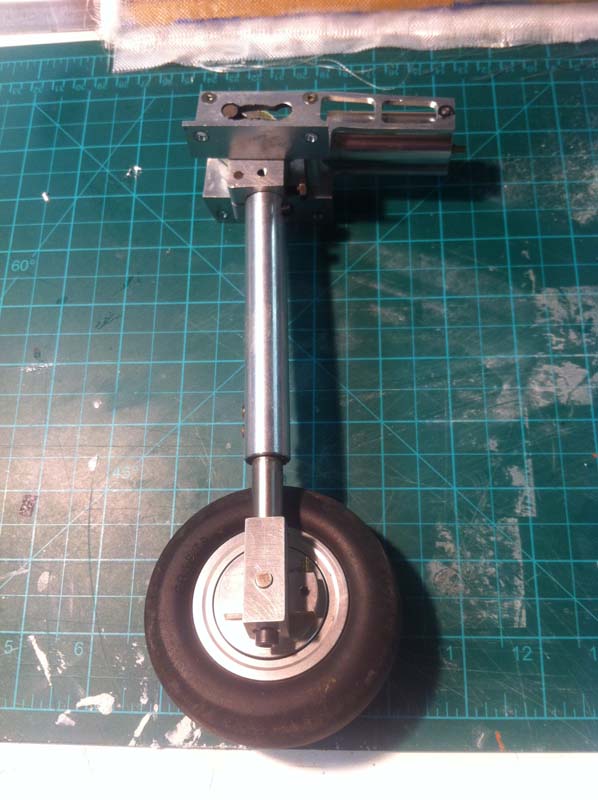

demonté
demonté
face arriere
face arriere
train face avant
train face avant

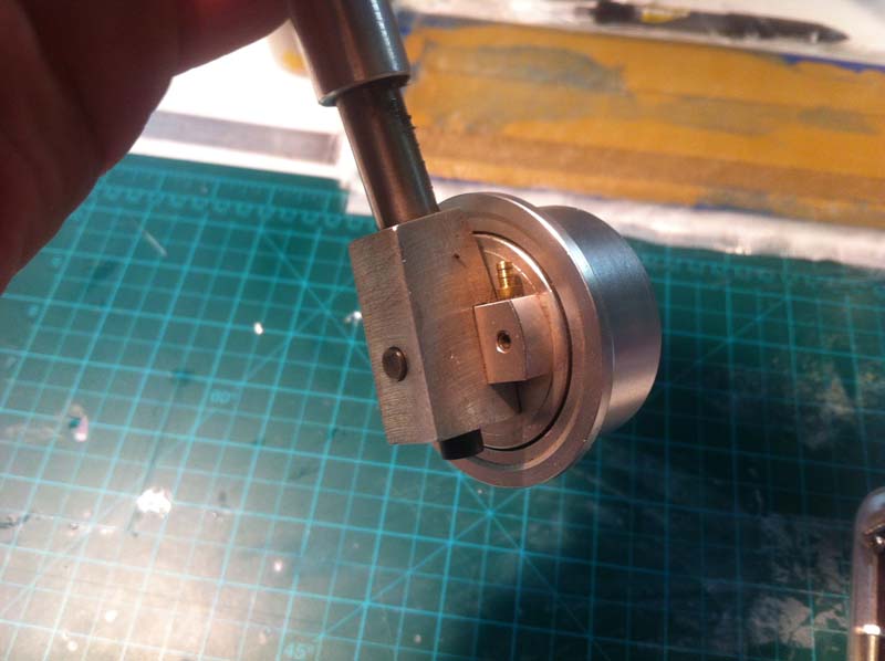

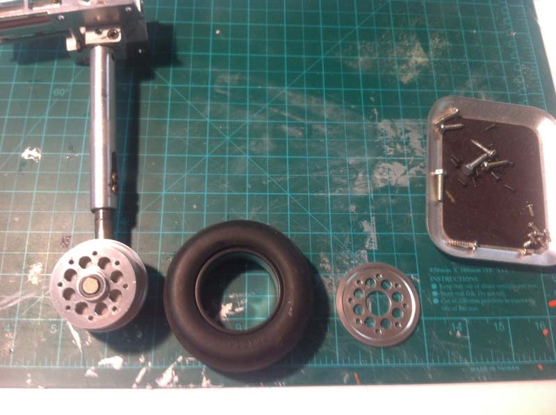

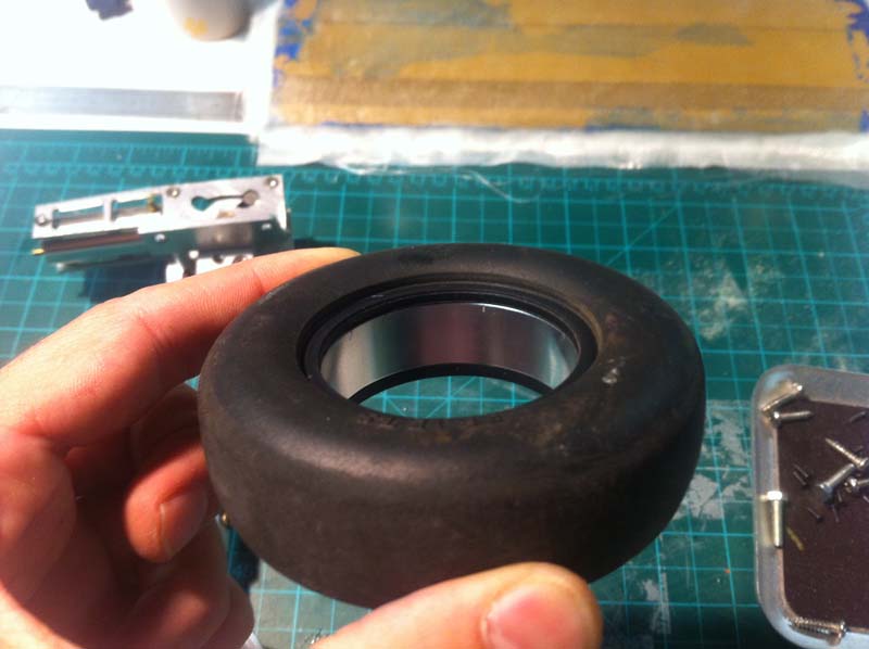

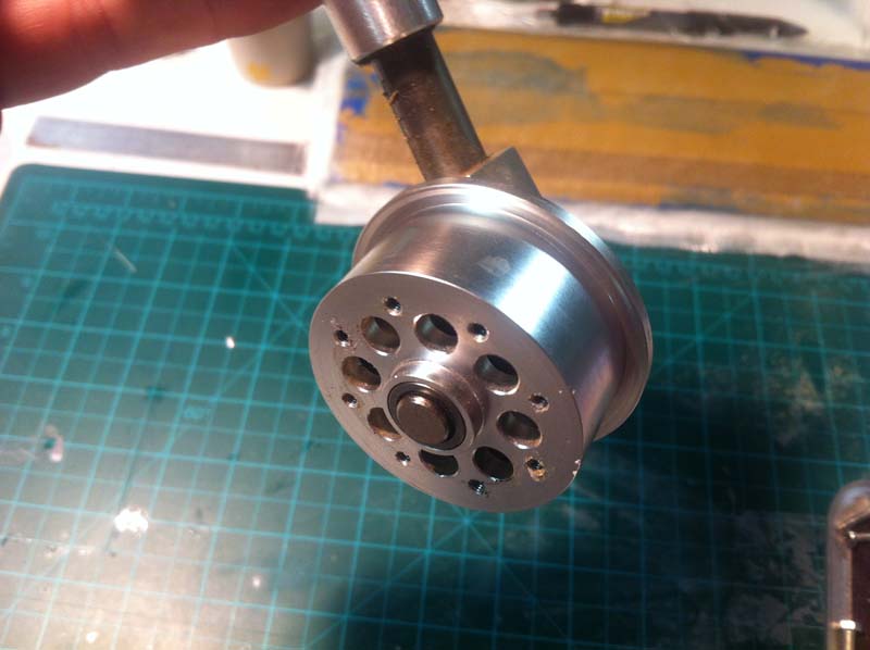

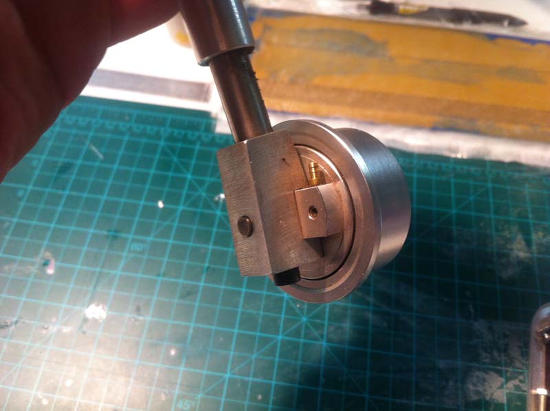

Du coté du frein, voila ce que j'ai: je ne vois pas les joints toriques. Ils doivent etre enfermés dans ce "carter".
Une photo de mon pneu avec ce fameux cylindre alu a l'interieur. Je suis pas foutu d'arriver à le faire sortir. Pourtant j'aimerai changer mon jeu de pneu :roll:
Et on voit dailleurs tres bien la gomme usée, sans plus une seule rainure! :he:

Et pour finir, une photo du trunion, de la jambe et de la tige...
