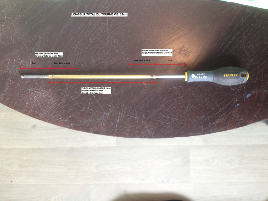

Salut à tous,
Moi je me suis confectionné un tourne vis. Sa marche nickel. En 30 secondes maximum les vis sont en places et serrés, ou desserrées.
Ci-dessous la photo de mon tourne vis avec les cotes.
Les cotes sont nickel par rapport au train et aux pantalons de train. A l’usage, c’est très pratique.
il faut juste une clé allen à TETE SPHERIQUE en 5mm,
un tourne vis diamètre 5mm,
et un tube en laiton en 6mm extérieur, et 5mm intérieur.
Le tube laiton a été légèrement alésé côté clé, et la clé allen a été légèrement meulé dans le bout, pour que le tous s’enfonce correctement.
Les soudures ont été réalisées à la brasure argent. C’est plus costaud. Sans oublier de meulé ou rayer les parties en contacts.
Au final, l’ensemble est parfaitement rigide, et permet un très bon serrage des vis. Exactement comme un tourne vis normal.

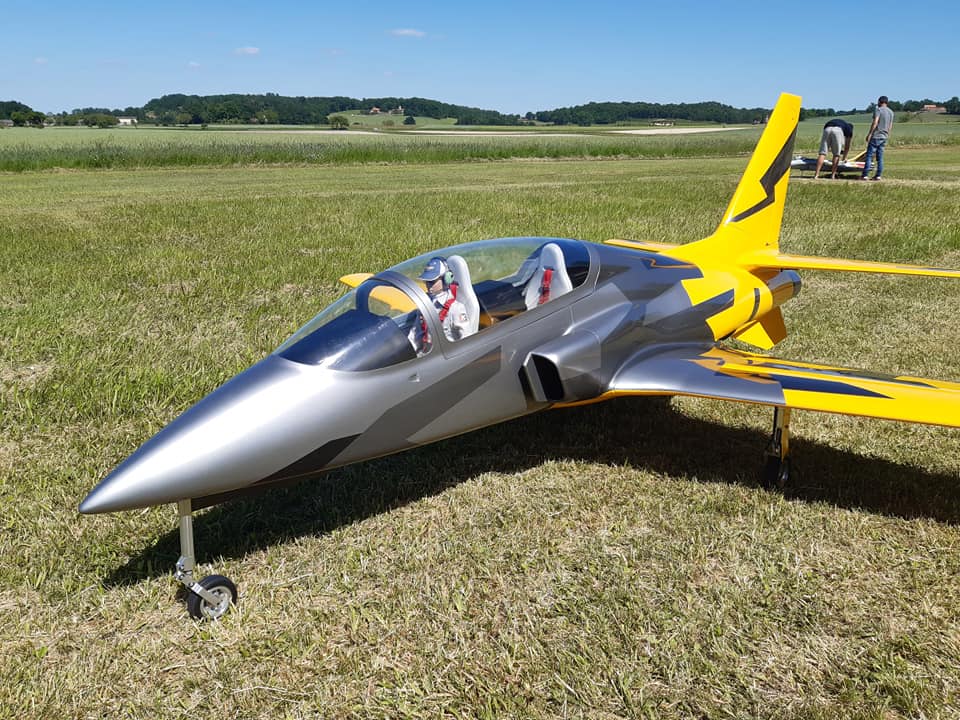

YESSSSS !
Les premiers vols ont eu lieu ce wek end et tout s'est très bien passé !
C'est une machine stable mais réactive , capable de super écart de vitesse (en gros 80 -340 Km/h) et qui n'est pas vicieuse pour un sous.
Dans ma config je suis à 16.7 kg a vide . avec le CDG comme vous le conseillez au milieu de la clef d'aile.
l'autonomie est de l'ordre de 9 minutes en vol joueur.
Le train amorti très bien, les freins sont efficaces. la trappe avant s'ouvre et se ferme sans soucis (cool ca !!)
La conso des servos assez importante avec seulement 4 vols de 9-10 minutes en autonomie batteries RX (PM 2+2600 Mah 2s Gion)
Un grand merci a tous pour le partage de vos infos !
