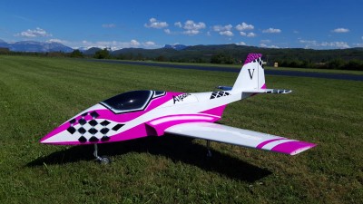

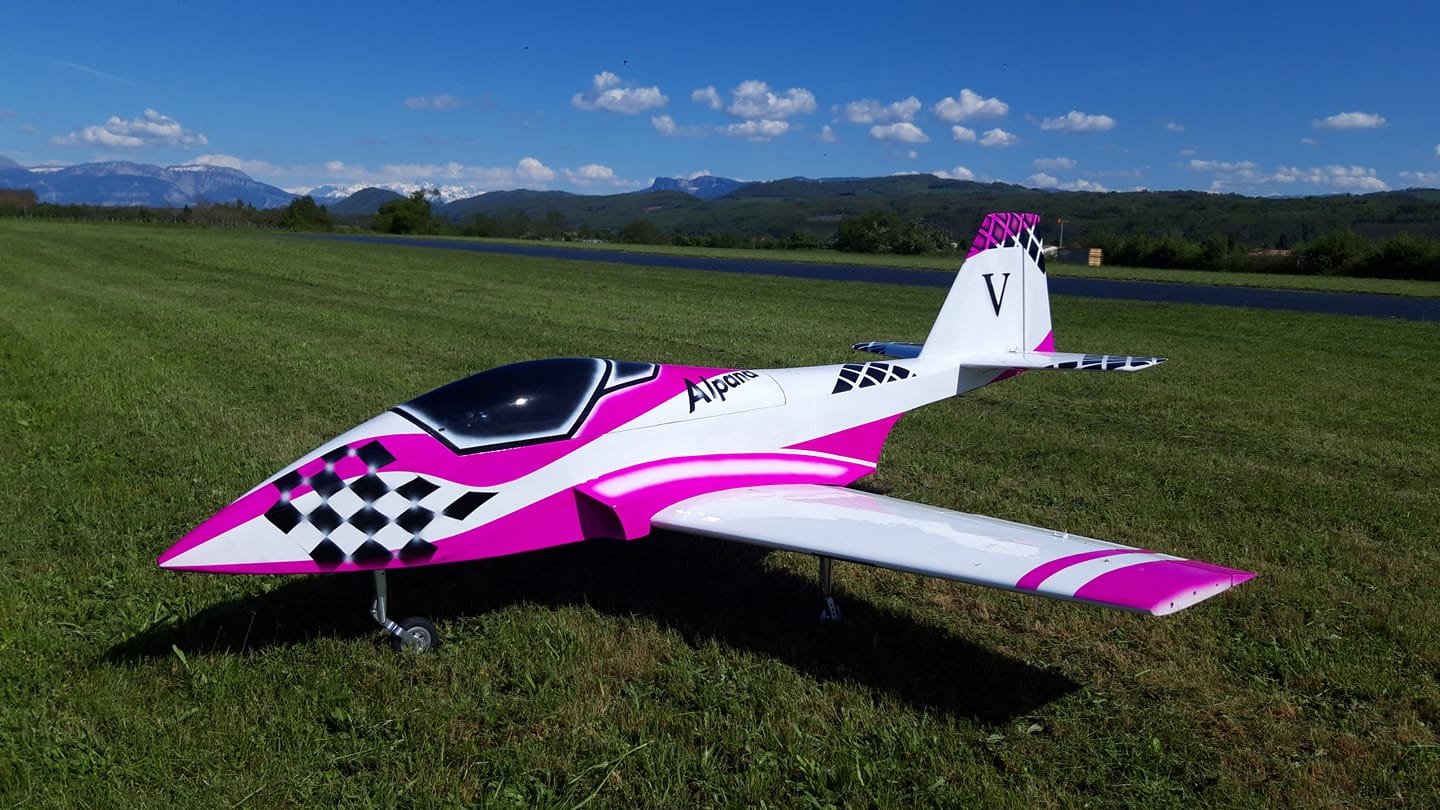

bertrandR
Messages : 39
Inscription : ven. oct. 28, 2016 10:02 am
Re: Jet en bois
Message par bertrandR »
Le résultat...
