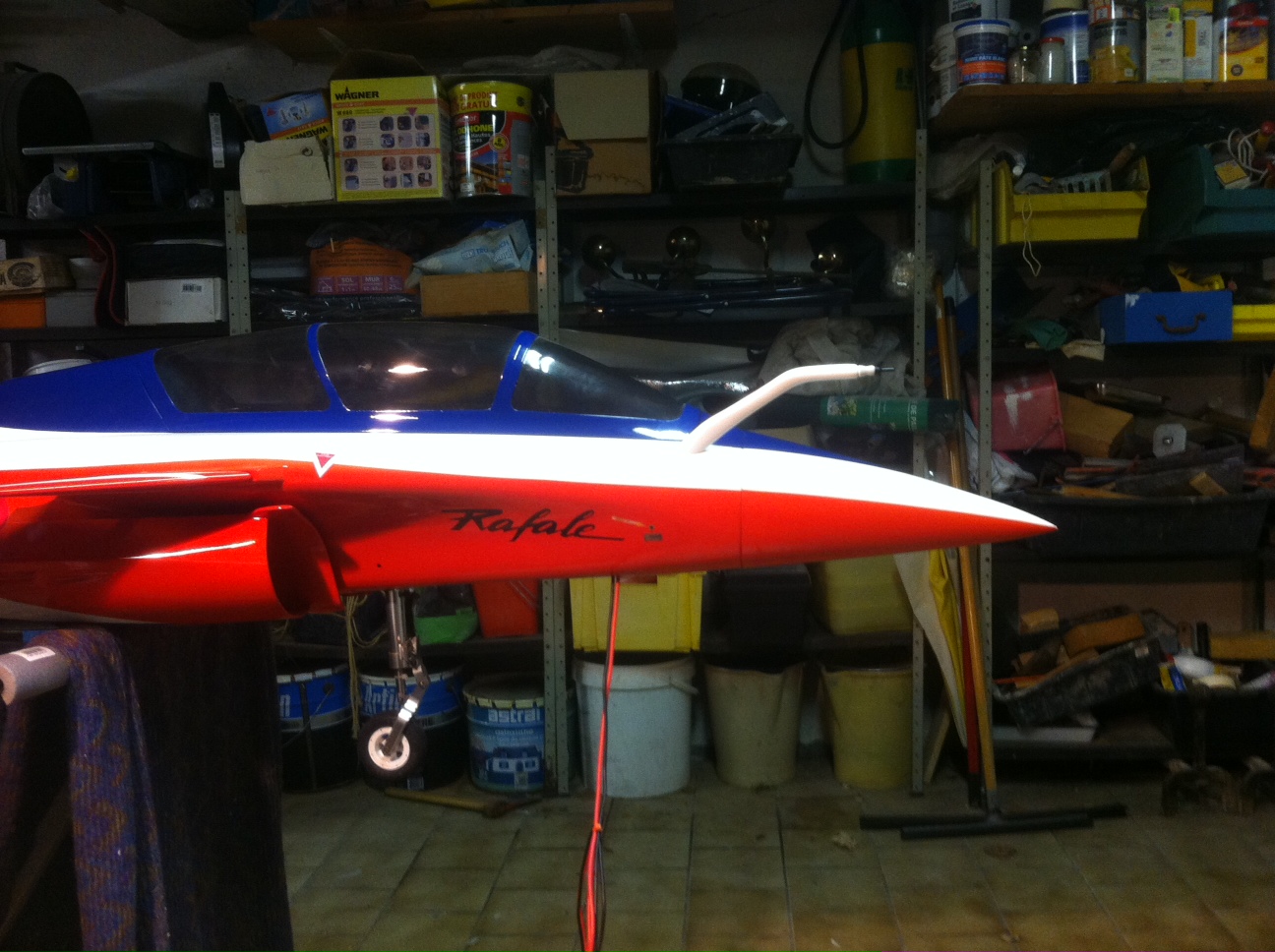

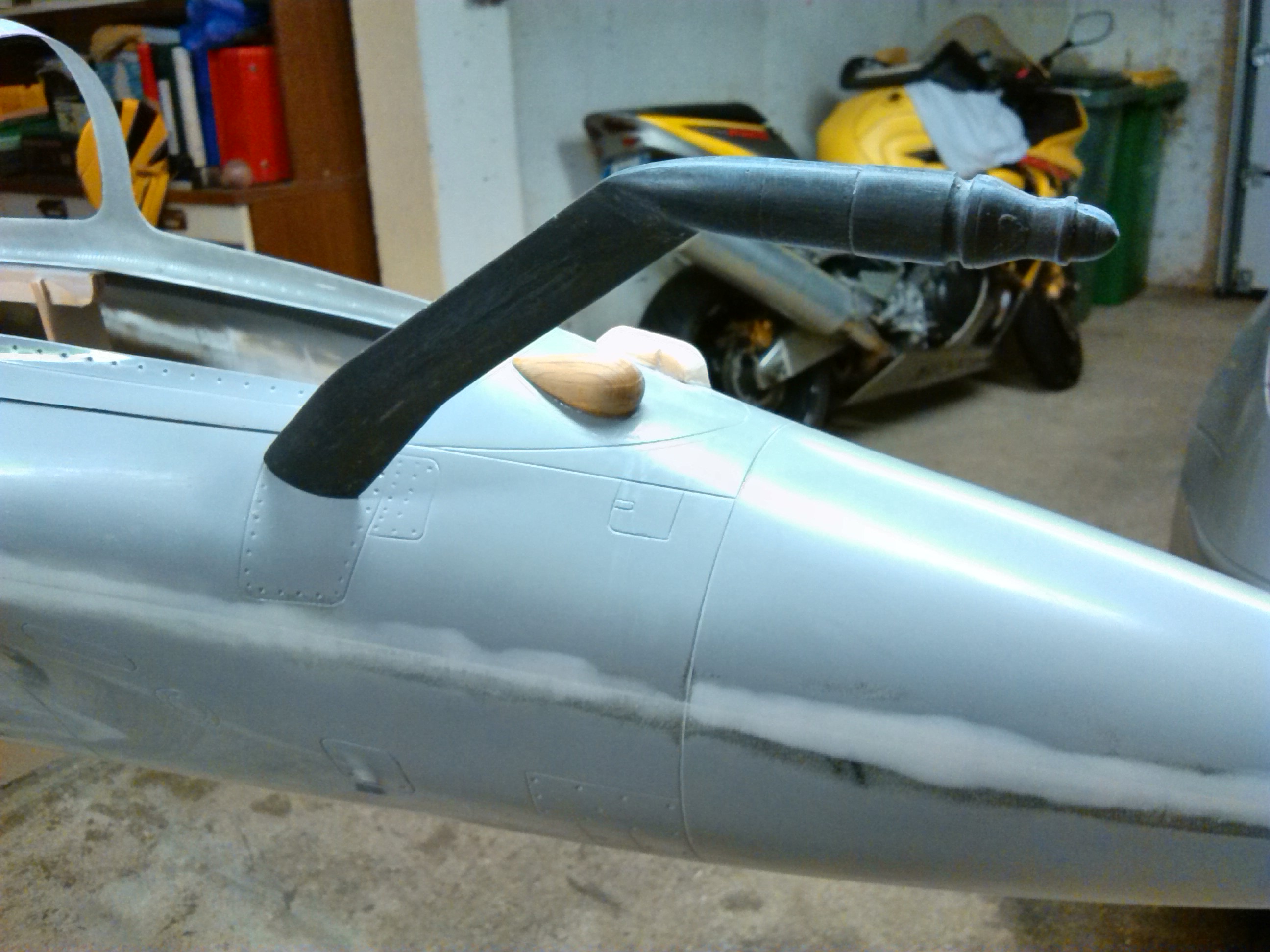

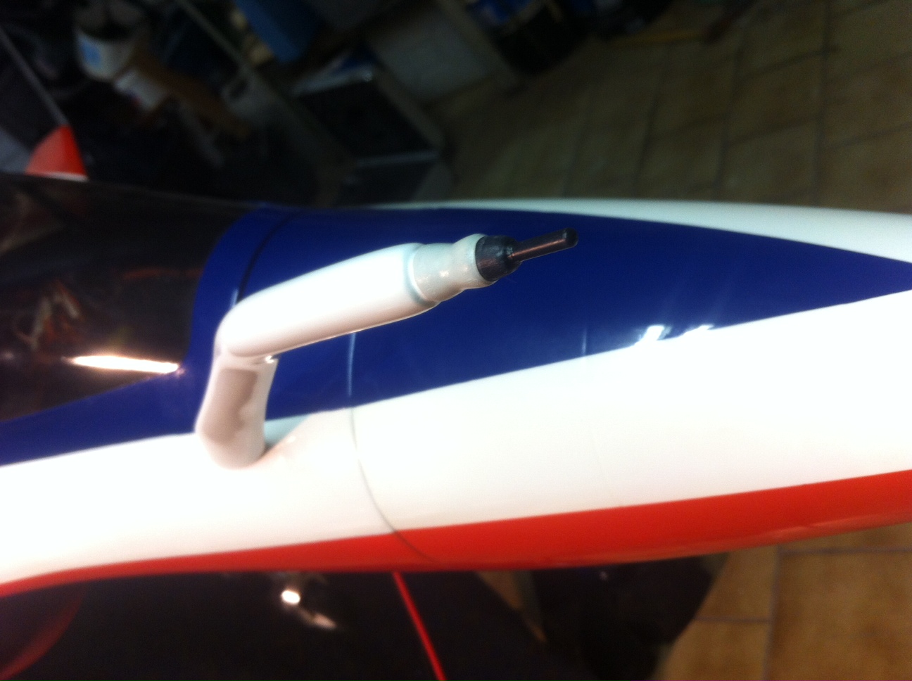

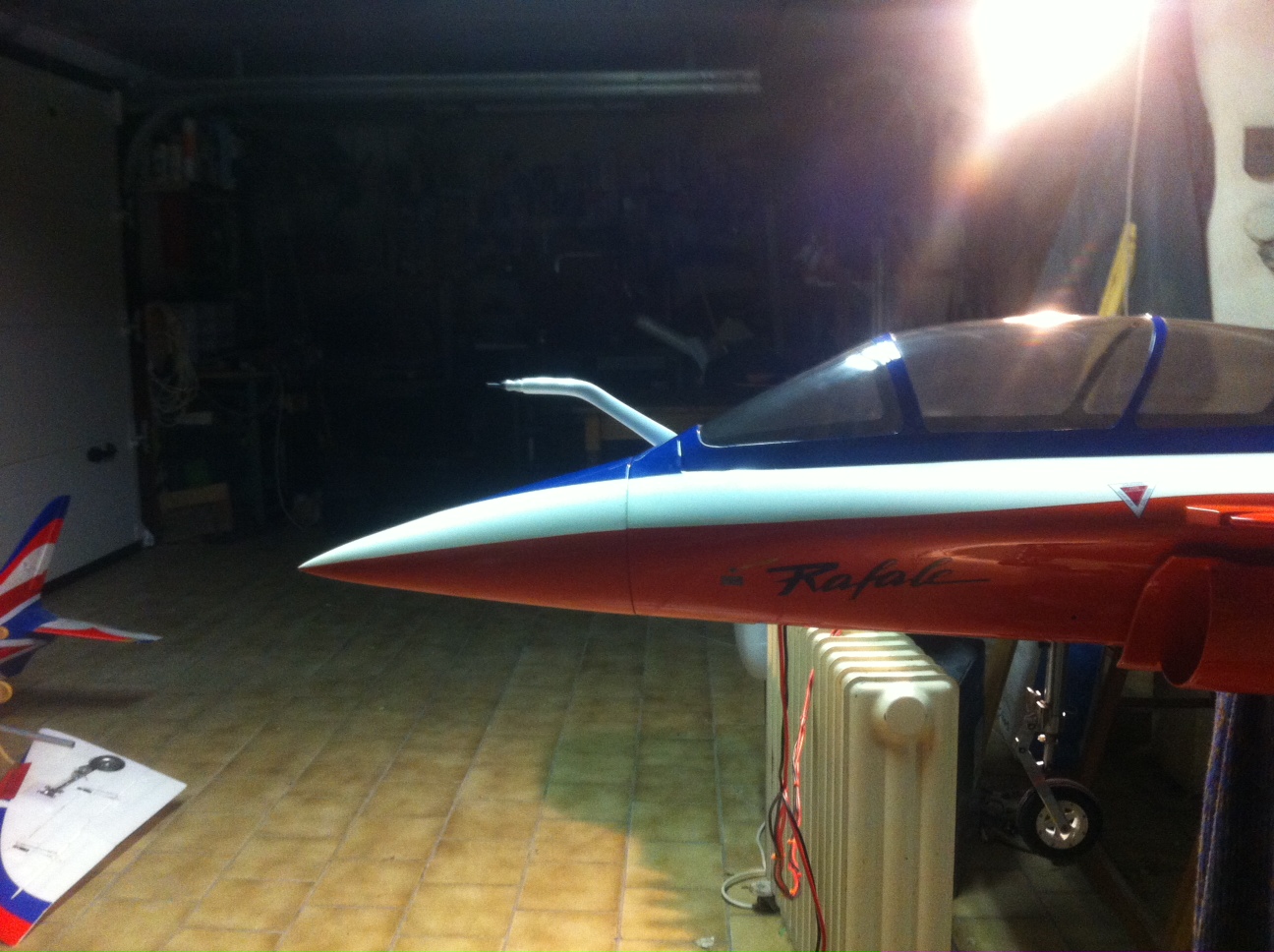

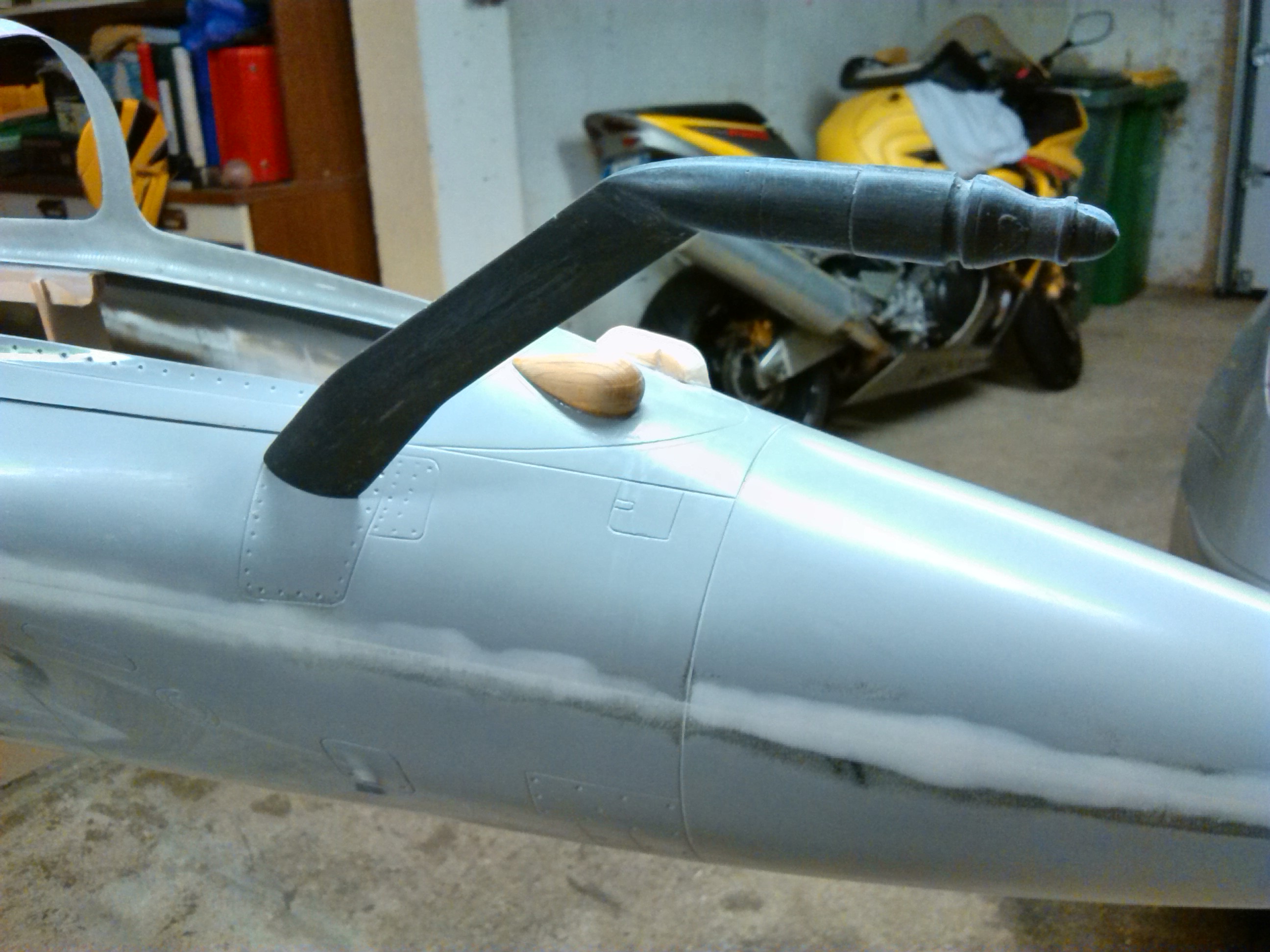

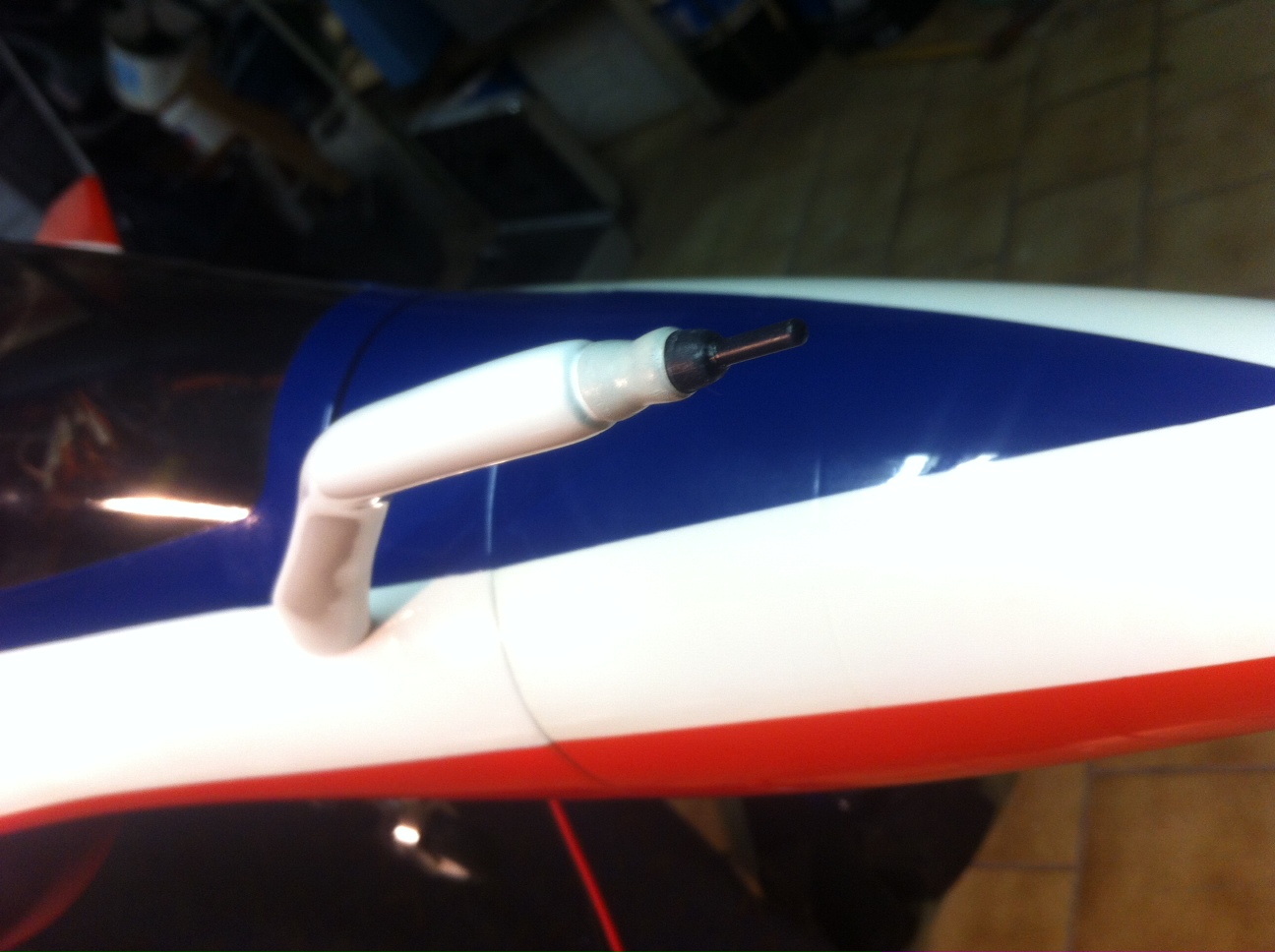

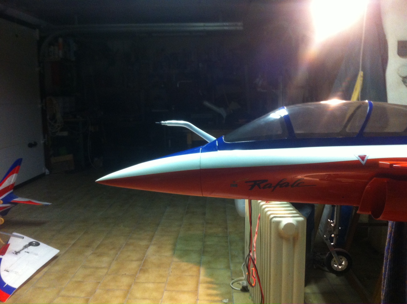

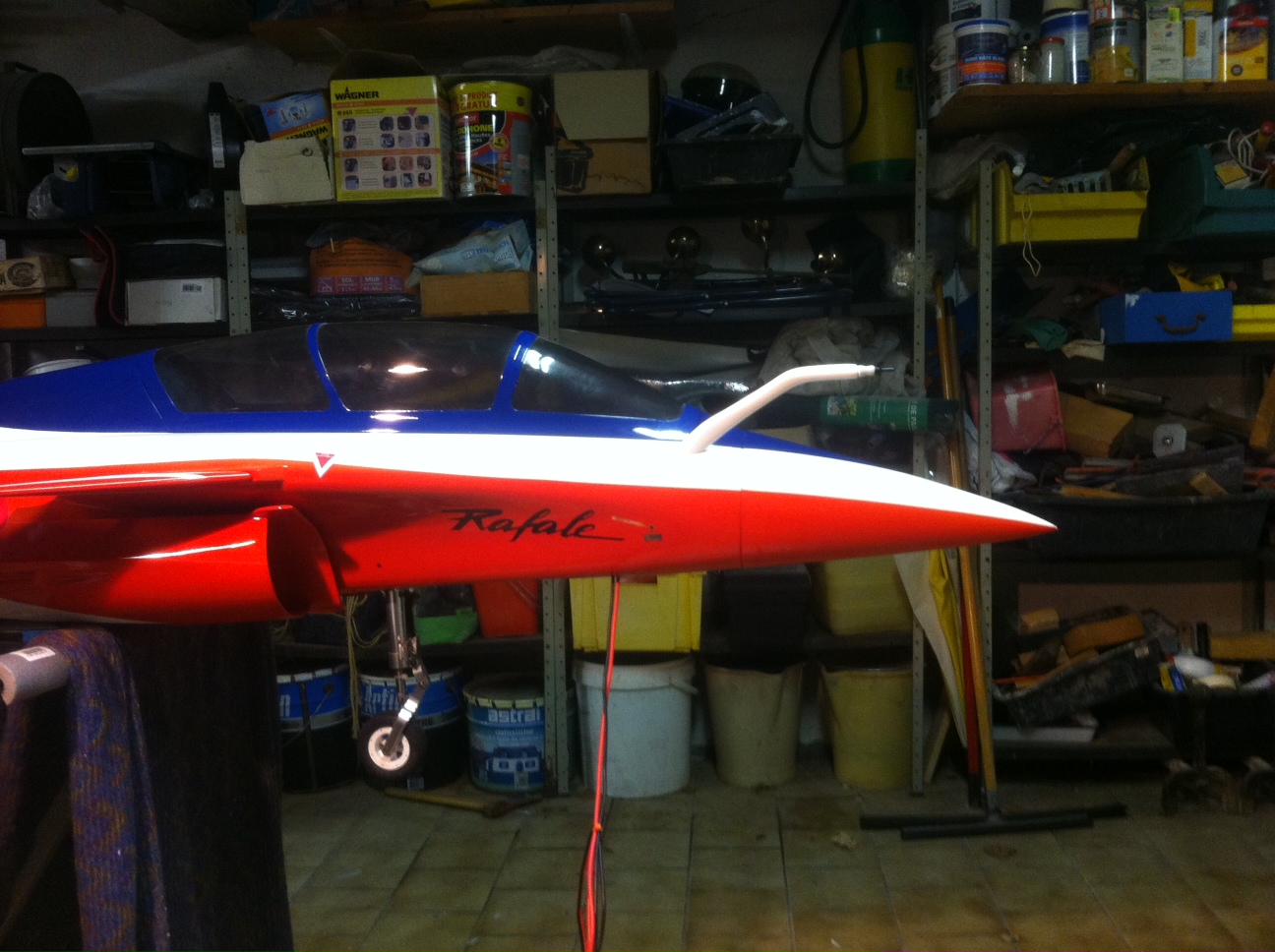

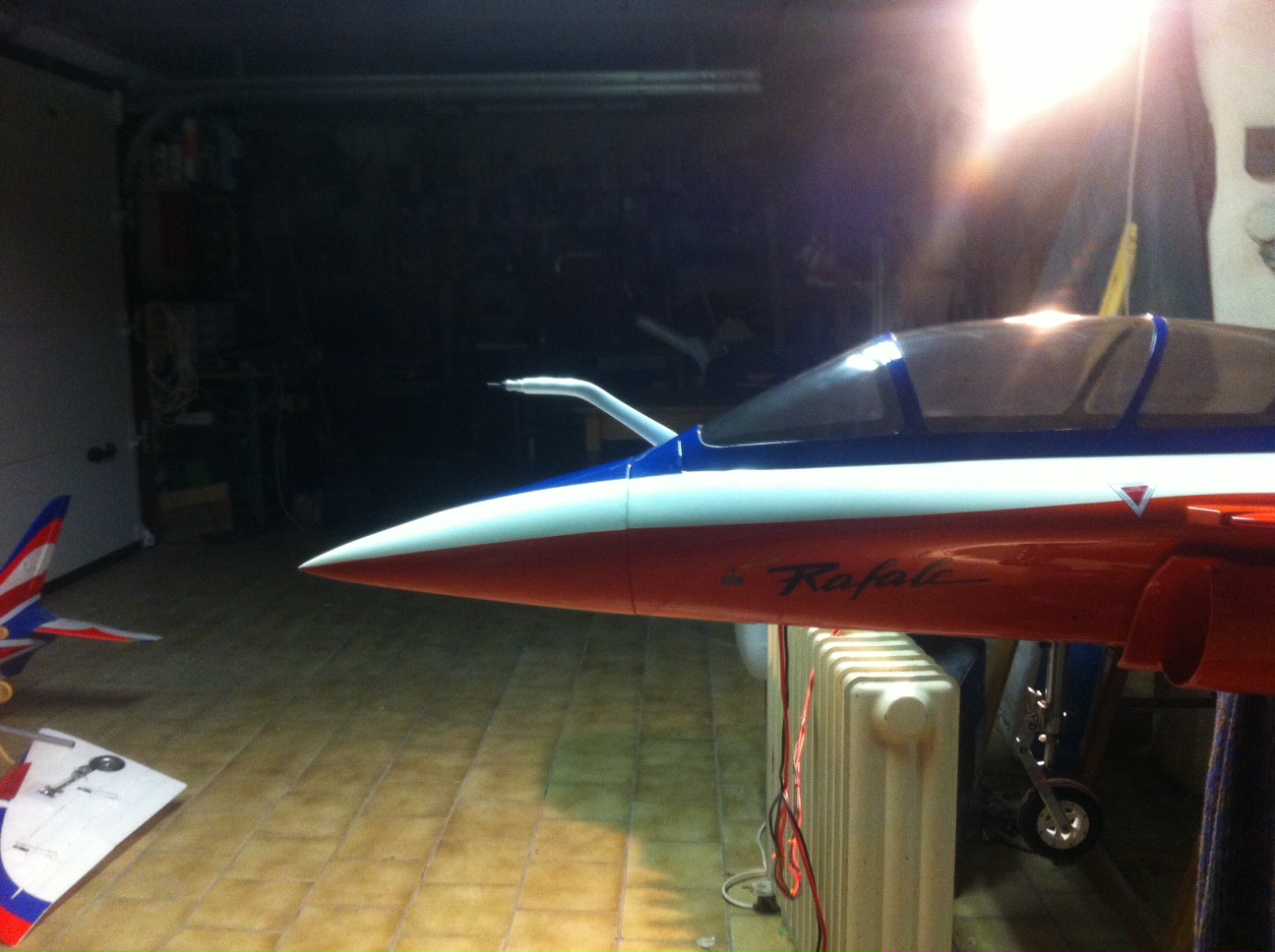

Gaetan, j'ai pas pu resister à la deplacer (ouep
mastique, poncage, raccord peinture, vernis
) Dis moi que, cette fois ci, ca colle mieux ?:) Mais oui elle lui manque de l'epaisseur.

pas mal du tout je trouve !

Merci.
Je pense qu'effectivement une couche de plus de fibre n'aurait pas fait de mal.
En tous cas vous allez me faire envie avec vos rafale AD!
Y'a plus de details... Ou je vais me decider à me faire mon 1/6 !

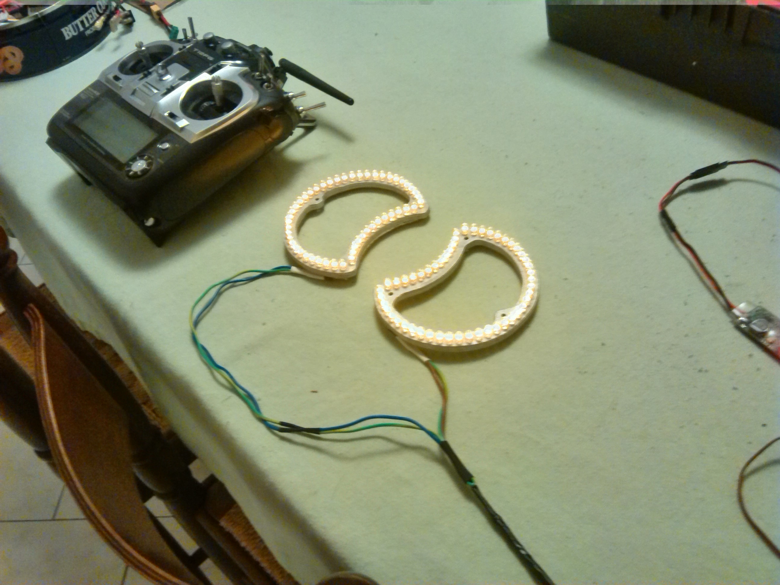

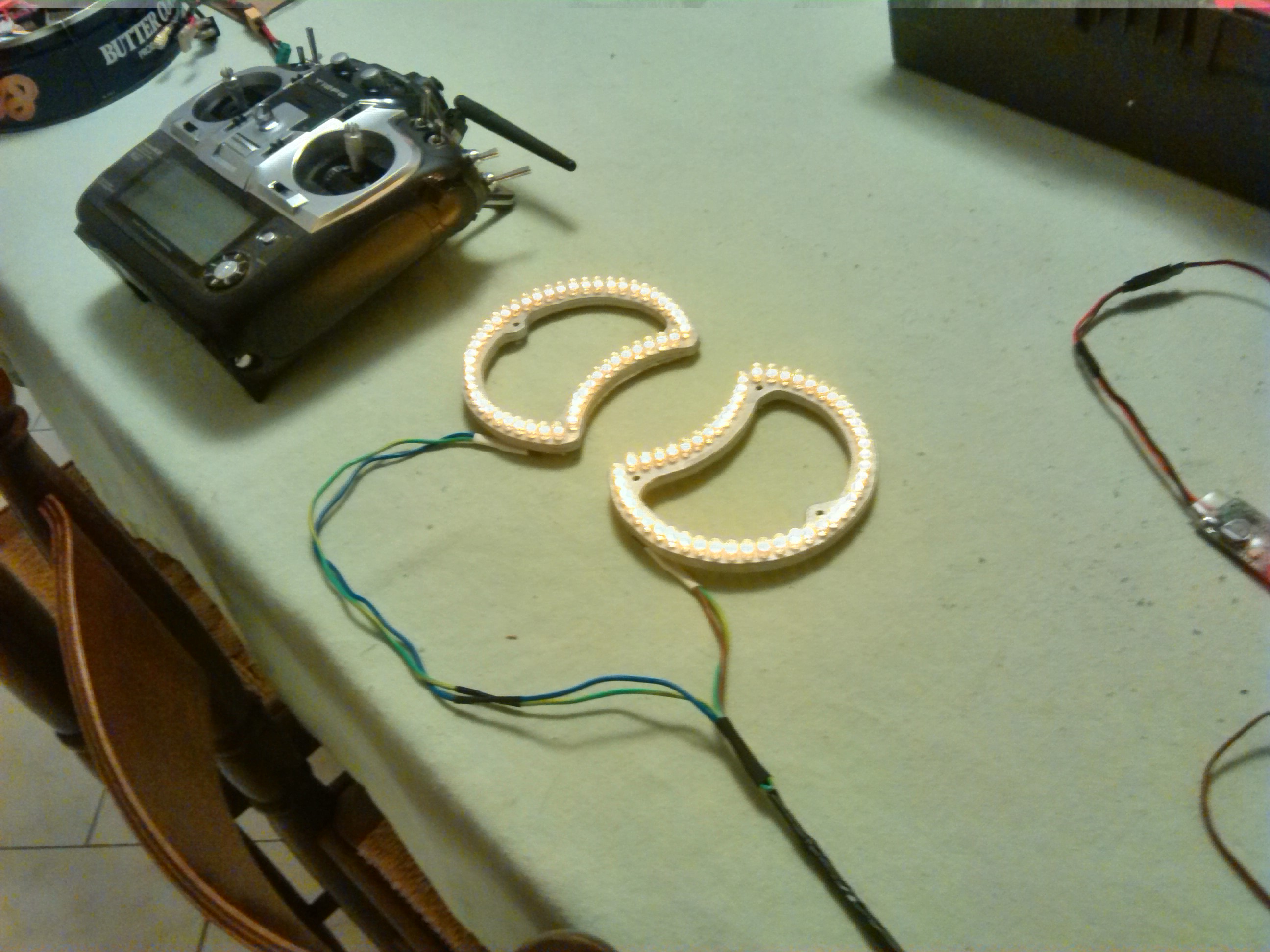

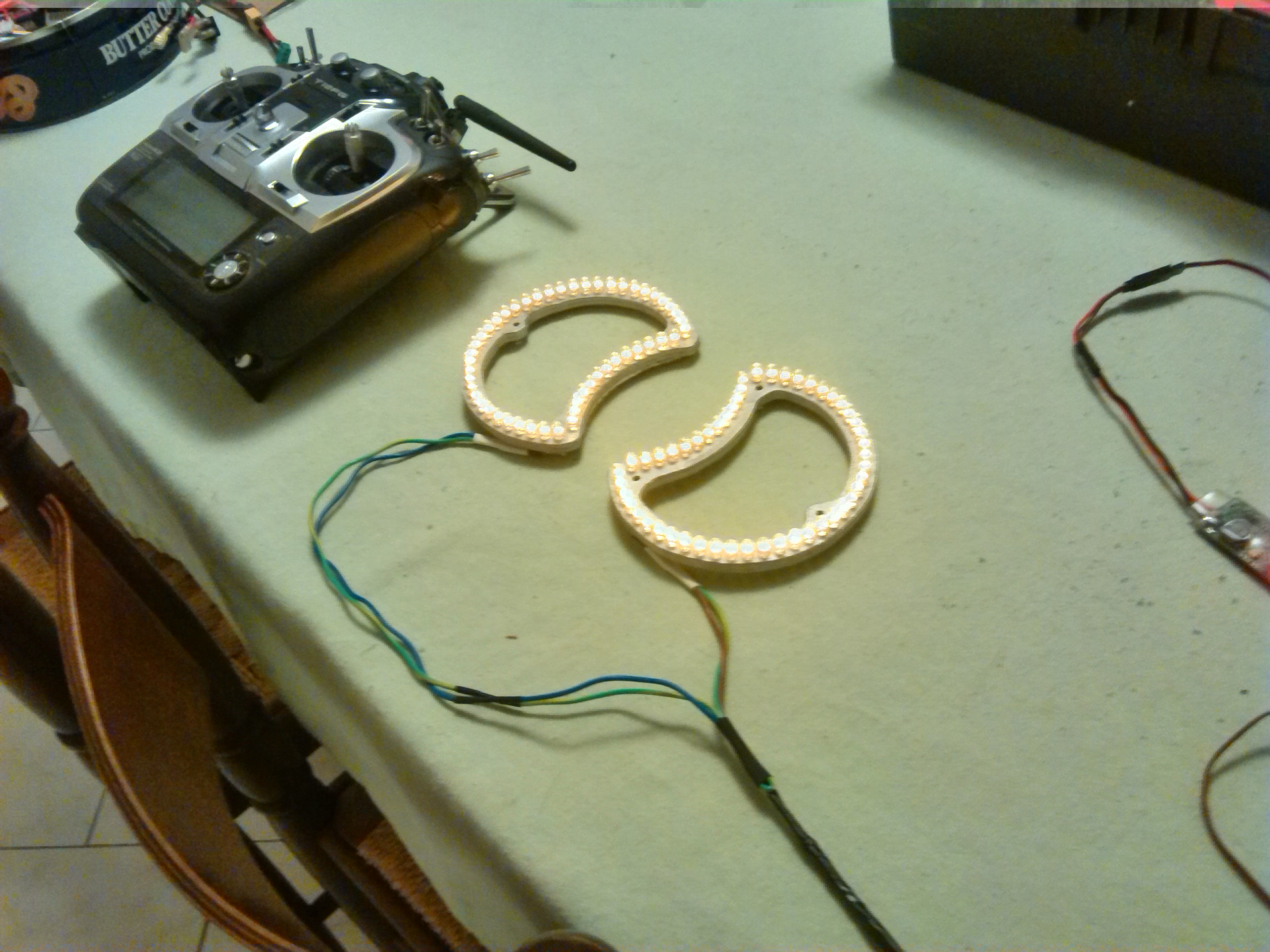

pour revenir un peu en arrière dans le sujet:
pas mal les anneaux de leds. je fais pareil sur support contreplaqué avec des leds orange 11800mcd (comme xicoy) trouvées là:
http://www.led1.de/shop/lng/fr/nichia-l ... 510bs.html" onclick="window.open(this.href);return false;
ca va donner avec 50 leds par anneau (croissant, en fait)!!! 1.25A/5W à tirer par anneau donc grosse resistance si je fais ca avec un ESC en 2S
un pote va me prêter un module NF4, j’espère que ca va marcher, mais en 3S...

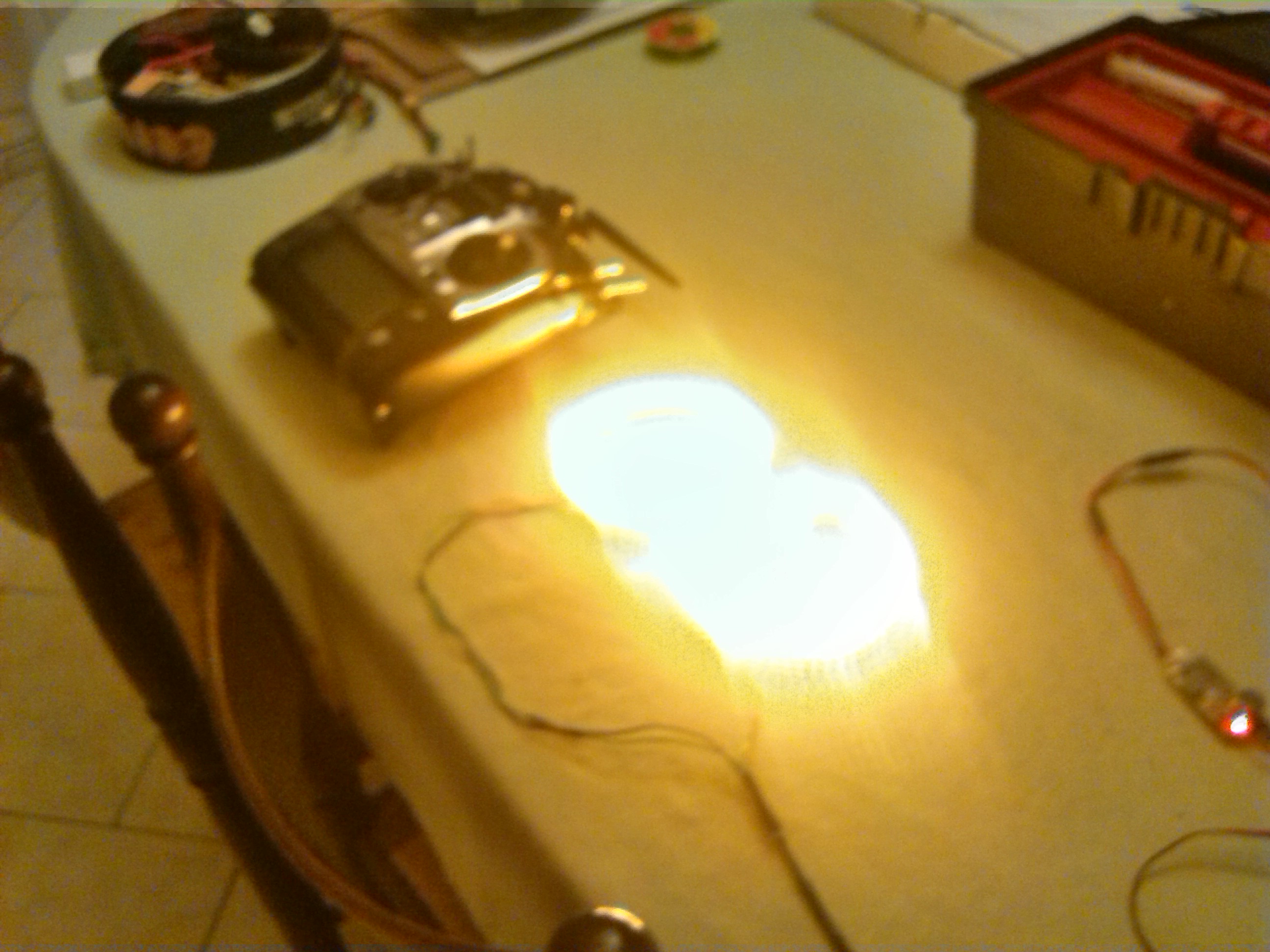

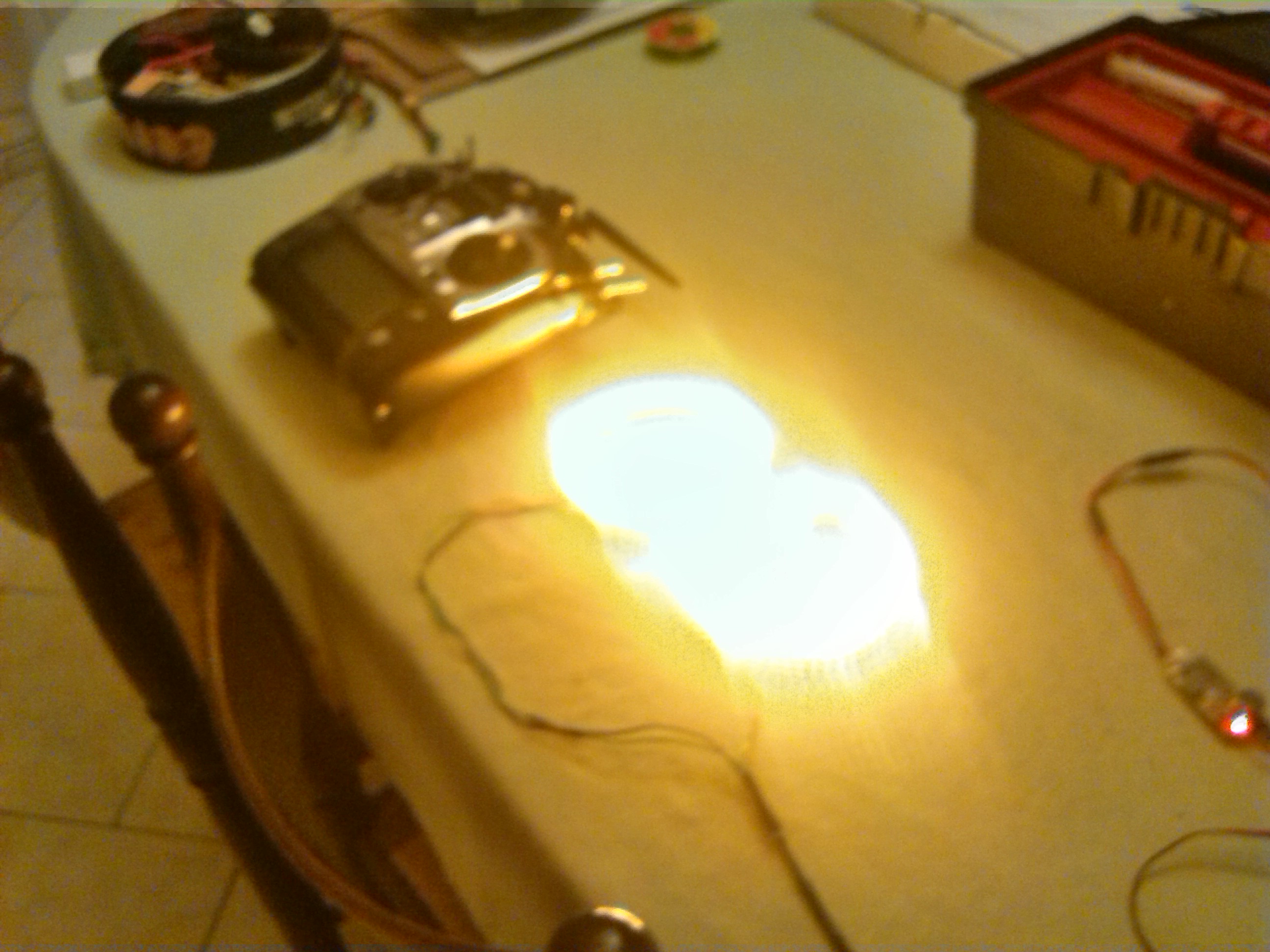

bon, voilà mes AFTERBURNERS maison:
50 leds en parallèle par anneau, les 2 anneaux en série, sans résistance (j'ai testé avec une 82ohm 1/4W, ça éclaire que dalle! et la theorie veut qu'on y mette une 120ohm 5W ...)
alim 2S sur variateur jeti 10A pour moteur à balais. 3,3V aux bornes des leds
au mini et au maxi ca marche!!
