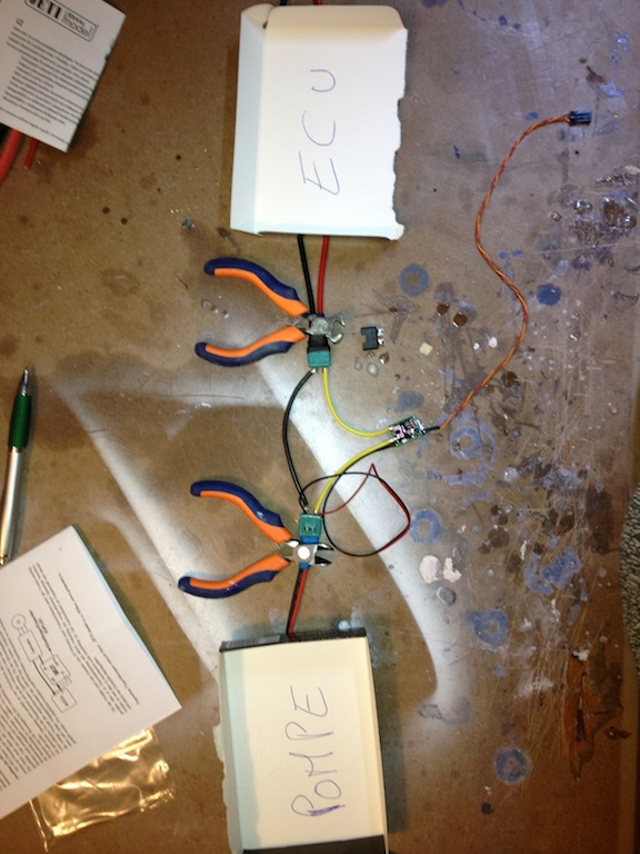

Re: module télémétrie pour jet
le montage en photo
- IMG_8809.jpeg (130 Kio) Consulté 5049 fois
