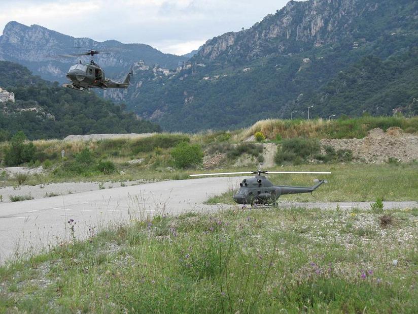

Bonjour à tous
je suis un petit nouveau sur ce forum et je vole en turbine jakadofsky depuis maintenant + de 6 ans.
C'est une turbine très fiable , et le bruit est vraiment envoutant.
une photo de mon regretté Huey UH 1C et d'un Mil Mi 2 qui lui est équipé d'une turbine pht5
a +
Thierry
