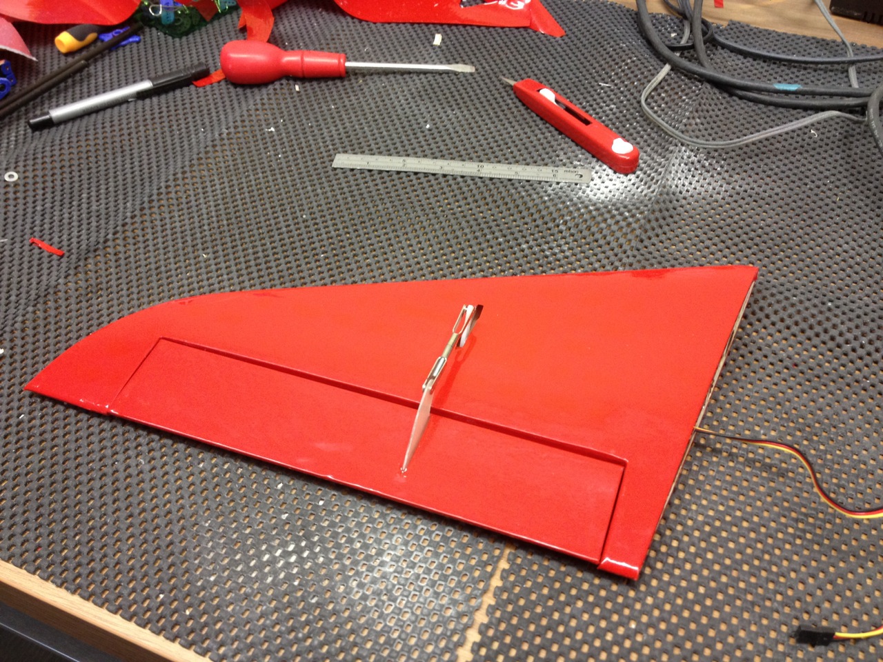

que pensez vous de ces modifications sur le modèle vu sur un site US
http://www.rcgroups.com/forums/showthread.php?t=2212967" onclick="window.open(this.href);return false;
ou je tente à l'origine !!!!!!!

Tout le système de commande des gouvernes de profondeur a été revu donc si tu achètes un kit récent tu auras la nouvelle version.

...et pour info mon kit est récent mais le système de gouverne à la profondeur semble être l'ancienne version donc attention aux vieux stock. Je compte faire la modif du coup!

Je remonte ce vieux poste. Surtout que le kit est toujours en vente.
C est moi qui ai racheté le kit de Jean Léon. J avais une vasafan 120 14s avec le jet 700 de rcjethobby.
Je confirme malheureusement ce que les autres ont dit. Je n ai fais aucunes modifications au départ ai j ai centré un peu plus avant comme vu sur des forums. L avion est involable. Crash au premier vol il y a un an. L avion a pleine vitesse ( la turbine va bien pour le model même en 12s).
Des que j ai ralenti il a piqué vers le sol et la moindre action sur le manche le fait déclencher. A pleine vitesse réussi à le reprendre en vol à plat.
J ai voulu poser mais dernier virage des que j ai ralenti il a declanche et il est tombé a plat dans le champs de blé.
Peu de dégâts et tout marche.
Comme dans les post au dessus je précise que je ne suis pas débutant !!
Du coup je l ai pas réparé car je sais pas le faire voler et pas envi de faire toute les modifications.
Si quelqu un veut mes pièces !! On en parle.
J en connais qui l on fait voler avec beaucoup de modifications. D autre qui disent le faire voler sans modif. Mais je comprend pas.
Le sav et la boutique pour pas la citer n a rien voulu entendre, ni garanti, ni aide, ni pièce... a fuire.
Bon courage.

Désolé pour toi, nouvelle confirmation d’un grave défaut de conception.
