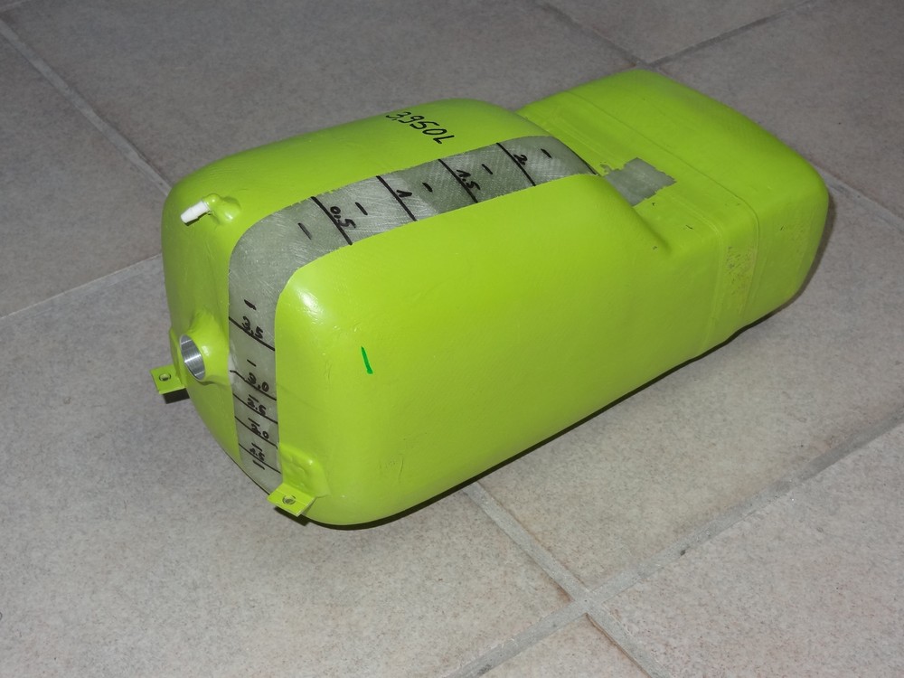

pour le bouchon,
on peut faire comme SM ou ADJets, mettre le bouchon standard en caoutchouc,
c'est pas très technique de le serrer sur la fibre, mais c'est étanche.
pour ma part je colle un bout de tube alu alésé au diamètre du bouchon.
et collage aussi des inserts pour la mise à l'air libre.
ci-dessous le réservoir homemade de 4 litres de mon PHOENIX ADJ
j'essaierai cela bientôt.
pour le bouchon,

Au vu du week end qui approche vite, je ne vais rien retoucher dans l'avion avant le vol. Reservoir pour plus tard donc.
Bref, je comptais utiliser ce fameux bouchon avec caoutchouc, mais le coler avec de la resine+micro ballon... ca vous semble viable?
En tous cas chouette resultat, ca me plait beaucoup pour pouvoir adapter à souhait et les fixations integrées mon charmé. Juste tres pratique!

Nicolight a écrit : Bref, je comptais utiliser ce fameux bouchon avec caoutchouc, mais le coler avec de la resine+micro ballon... ca vous semble viable?
non!!
le bouchon n'est pas collé.
(caoutchouc résine, ça colle pas)
c'est en serrant le bouchon entre ses 2 rondelles avec sa vis central que se fait l'étanchéité avec les bourrelets créés.
