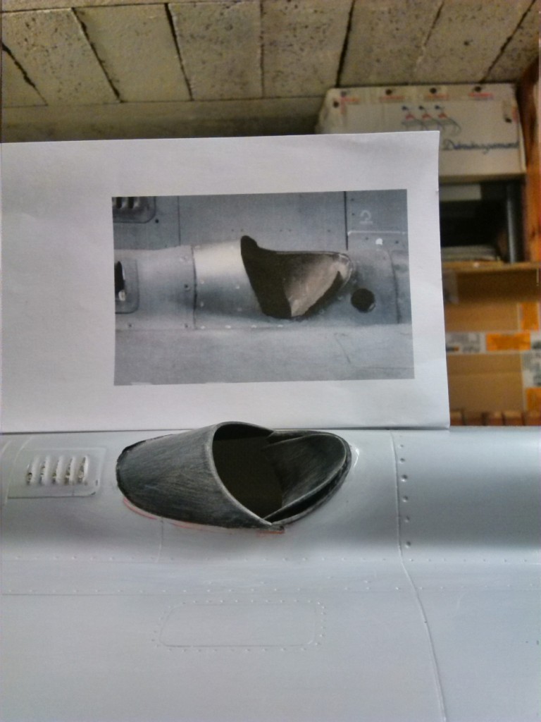

le travail du jour: sortie d'APU
le vrai en haut, le modèle en dessous...
reste à ajuster la forme à la dremel, poser un peu de sintofer, poncer les raccords et hop, le tour est joué
pour ceux qui se demandent: c'est de la feuille PVC épaisseur 1mm, que j'ai trouvée en plaque de 0.5m²
chauffé au sèche-cheveux et mis en forme sur un rouleau en verre

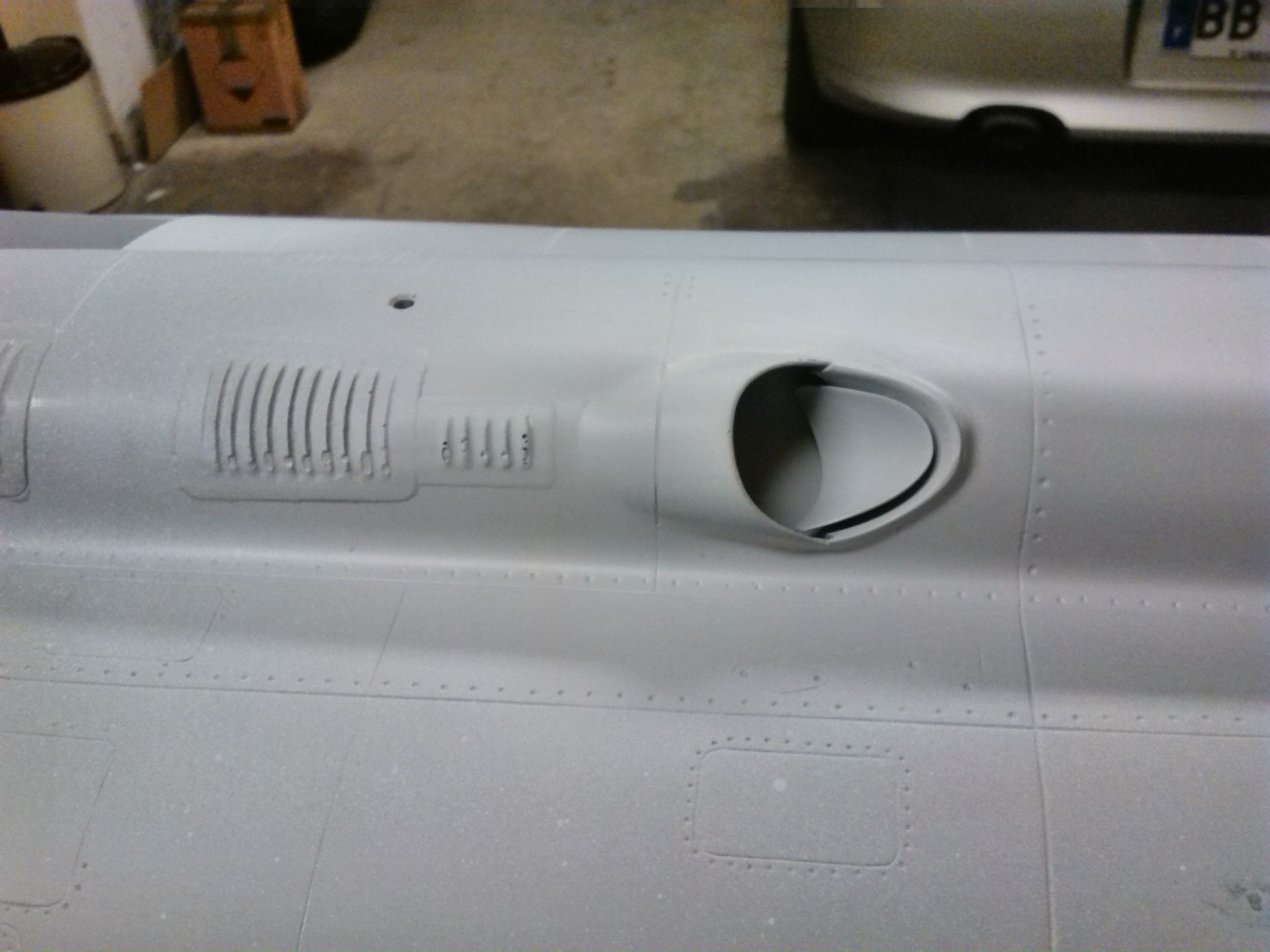

merci! voilà la version avant peinture:

L'Apu est très bien reproduit , belle réalisation...
feras tu un perçage ou un dessin du trou à coté de la tuyère?
