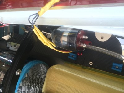

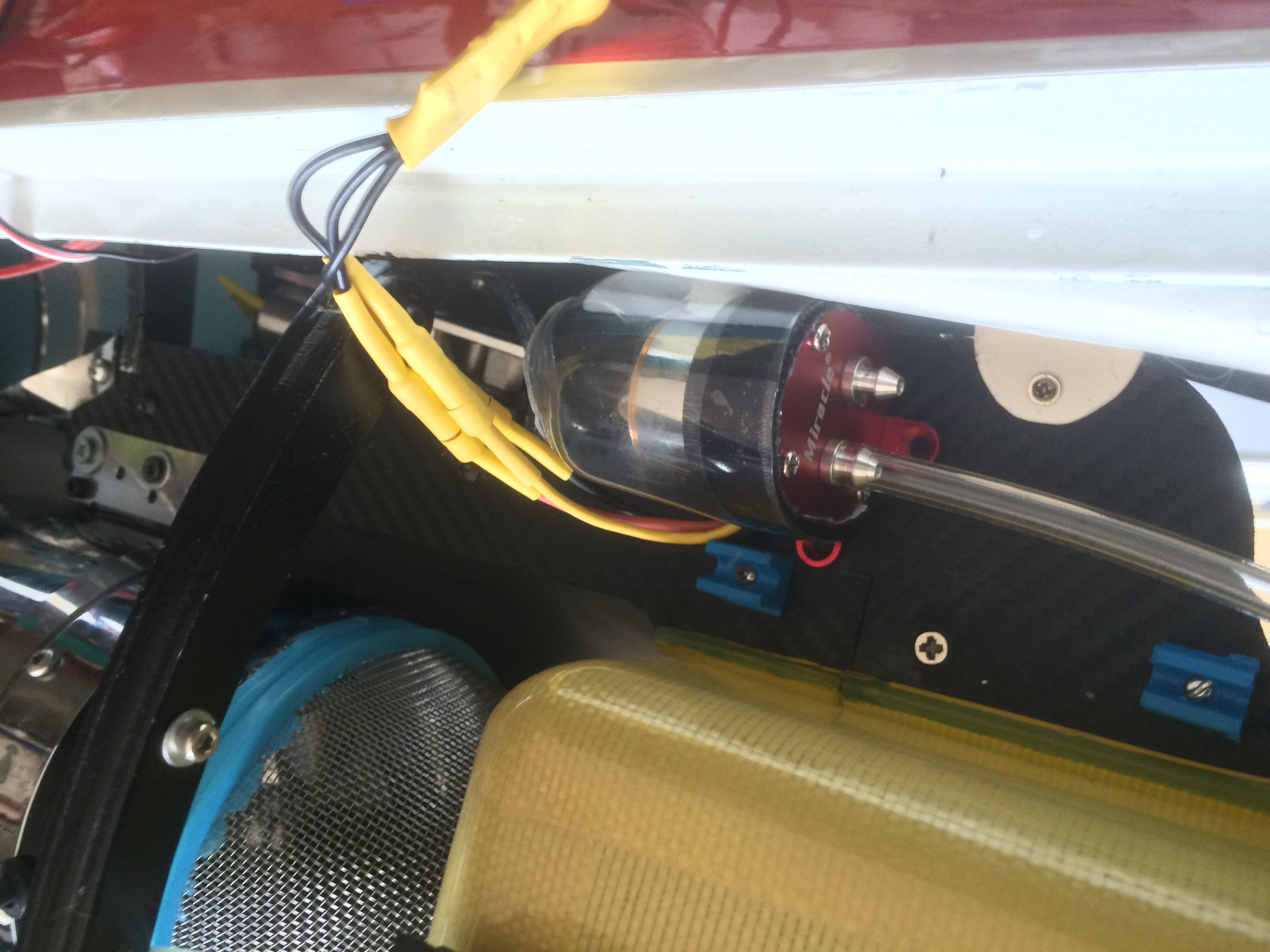

Nicolight a écrit :Vraiment...Je suis un poisseux! :x :(
J'ai recu ma super pompe powerbox a 145€ (aïe j'ai mal) aujourd'hui j'installe tout ca...et biiiiim elle est grippée!
Elle a tourné 2 seconde avant de se bloquer. Sentant le moteur devenir chaud, j'ai tout arreté, mail à topmodel...et standby. Quelle chance de fou! :roll:
Cela dit, je m'etais fait la reflexion que je trouvais bizarre ces depots dans la durite qui est en place entre la sortie et l'entree à la livraison. Ca sentait la pompe qui a dormi au stock pendant des années. Pas du meme avis?
Je confirme ce qu'à dit Thomas, l'huile dans la durite c'est normal, la mienne achetée à JetPower 2014 avait également cette huile dans la tubulure.
Je suis surpris qu'elle soit bloquée, PowerBox c'est du super matériel. Il y a pas mal de systèmes de sécurité sur cette pompe, as-tu suivi la notice à la lettre ? les pignons sont super ajustés car cette pompe ne nécessite pas de valve de fermeture en sortie vers ton injecteur, à l'arrêt elle est étanche.

Rafale sport: j'ai lu la notice oui. Mais il n'y a pas tant de chose à suivre. Une 2s direct au derrière. Régler sa radio, raccorder avec un filtre et hop.
Est ce une bêtise d'avoir faire mes essais avec de l'eau?
je nai pas abandonné de suite. Jai insisté en faisant des coupures (pour éviter de griller quoique ce soit). Mais est arrivé un moment où le moteur était chaud, le cable aussi, Ca a meme fini par fumer. Le moteur fonctionnait toujours ensuite mais jai coupé cour pour ne pas voir la garantie me filer sous le nez. :roll:
(42 LOIRE et 75)
-Rafale sport + merlin 140k
Messages : 2089
Ah oui si t'as fais le test avec de l'eau, c'est pas une bonne idée ! En lis ta garantie va s'envoler das ce cas là. La pompe est constituée de pignon en acier dans des flasques aussi en acier...la lubrification est faite par le produit fumigene qui est gras (comme le kero d'où la similitude des pompes réacteur ): si tu mets de l'eau. ..pas de lubrification du montage en fonctionnement et ce montage est très serré avec une précision de 10~20um (micrometres)...
