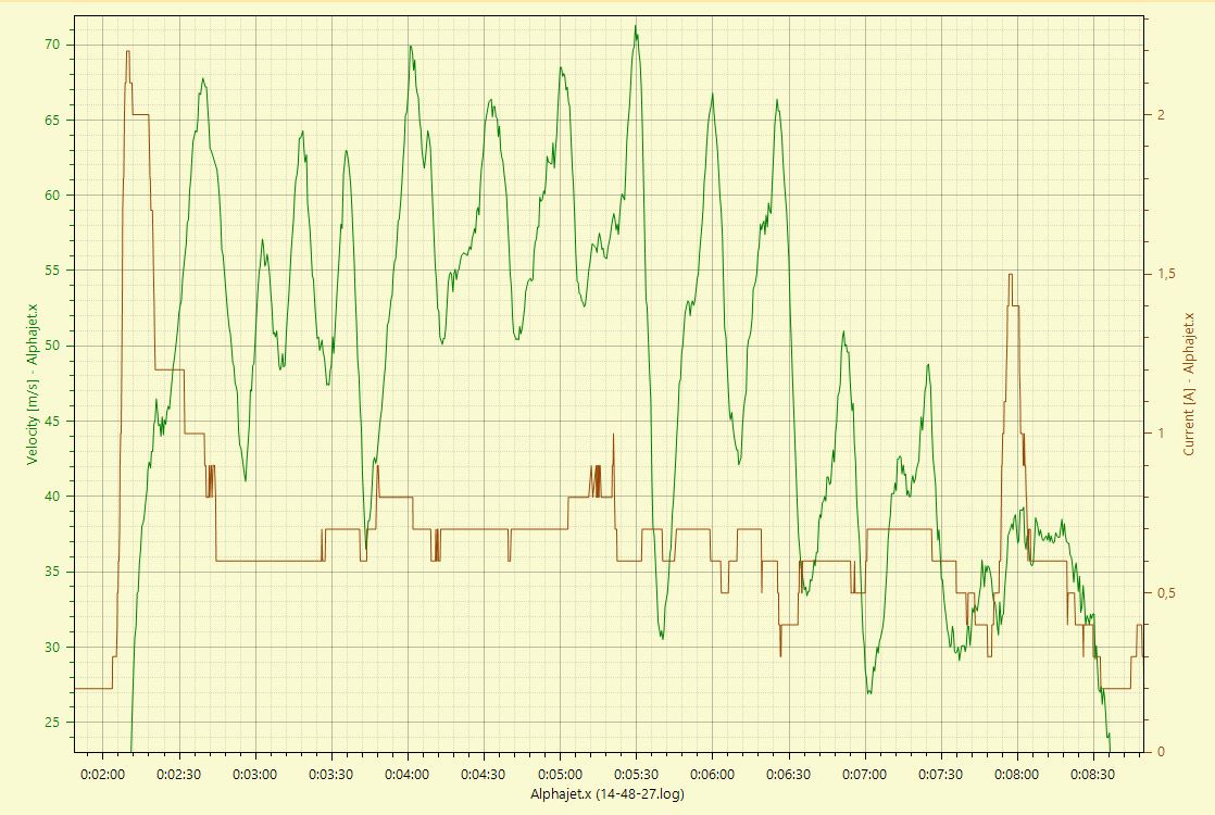

un petit graphique intéressant, la vitesse air/air et la consommation de la pompe du réacteur, sur ce mm vol
Capture 3 01 2013-1.jpg (158.21 Kio) Consulté 2847 fois
