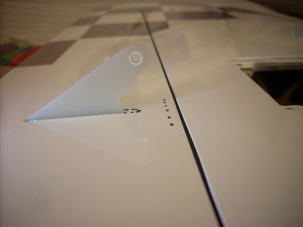

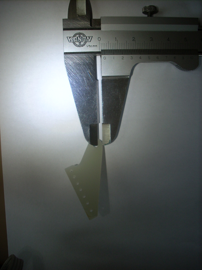

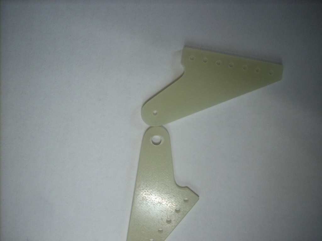

Suite du montage où je viens de m'apercevoir que les trous préparés pour recevoir les guignols époxy sont trop reculés de l'axe de rotation des ailerons (3 à 5 mm). Je vais faire le montage progressivement (à blanc quand possible) et vérifier que j'arrive bien aux débattements de 20 mm.
Par ailleurs, j'ai percé à 3 mm les guignols époxy des ailerons pour installer les chapes à boules. Maintenant il reste 2,5 mm d'époxy autour du trou. Je sais pas si l'époxy est assez résistant. (A l'origine: 3,5 mm)

Re: Viper C&C Model
rien à craindre!
y a encore largement assez de matière pour y accrocher un aileron ou un volet...
