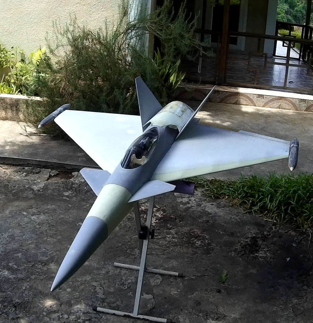

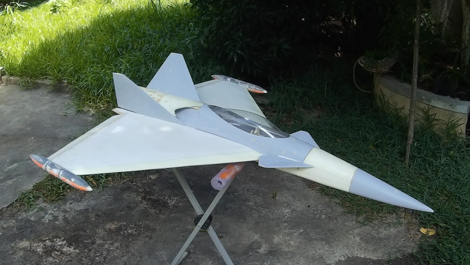

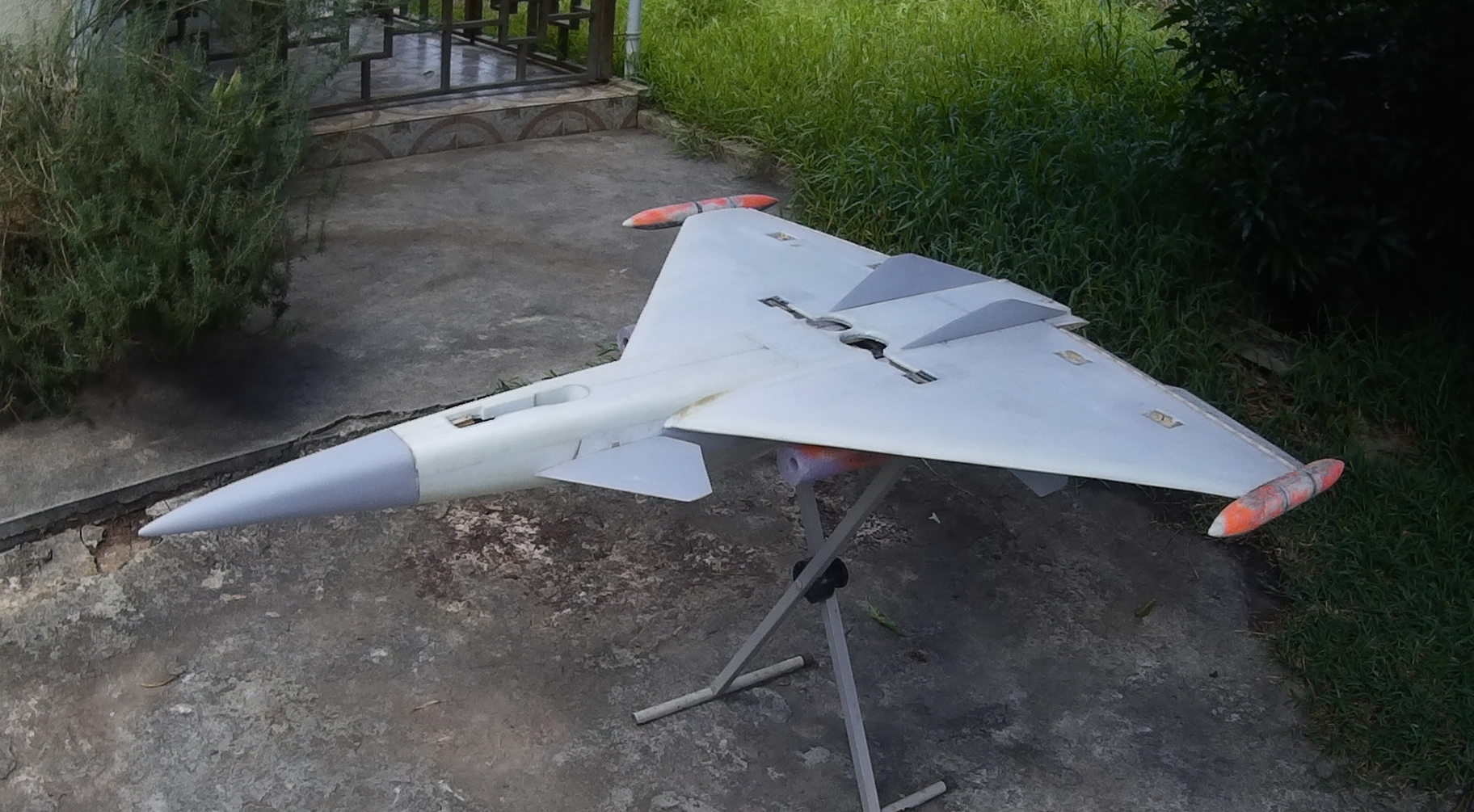

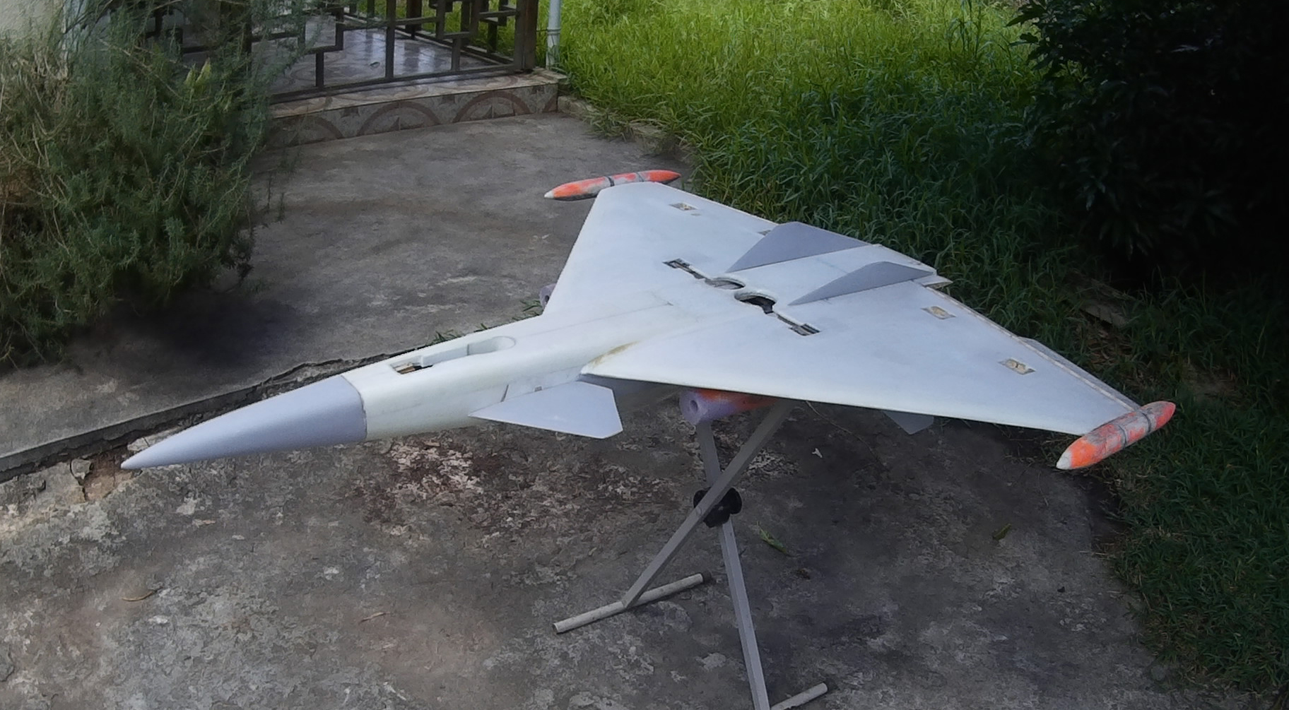

La finalisation de la cellule est proche. J´ai opté pour de l´époxy au lieu du vitrificateur a parquet pour fixer la fibre 40 gr. La rigidité de la cellule est surprenante, aussi bonne que celle de mon Eurosport. Comme verrière j´ai adapté celle d´un Wild Hornet.

Merci pour vos témoignages.
Je suis amoureux des décos tiger meet alors sans doute sera t´il ressemblant a l´Eurosport détruit l´an passé.
L´engin est équipé d´un train rentrant pneumatique Behotec C36
Concernant le poids optimiste, espéré a 6Kg , j´ai plutôt l´impression que ca sera 6,8 Kg a sec + 1.3 Kg de kero.
Adieu les belles chandelles .... Par contre la charge alaire reste plutôt raisonnable avec moins de 90 gr/dm2

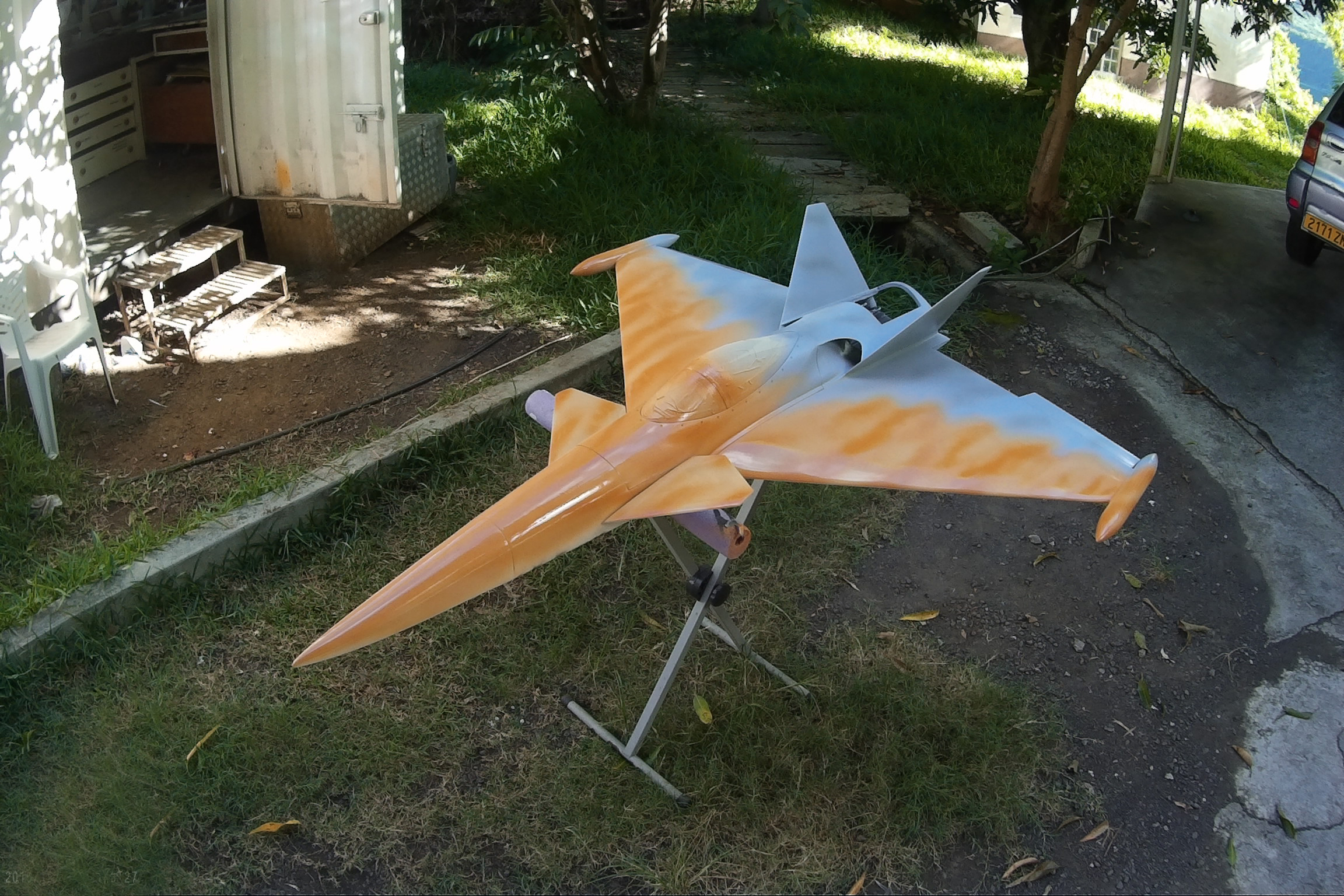

Ça avance... j´ai fini la peinture aujourd’hui. Des photos arrivent incessamment.

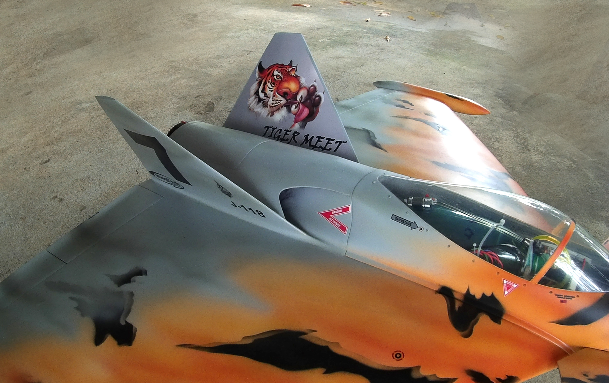

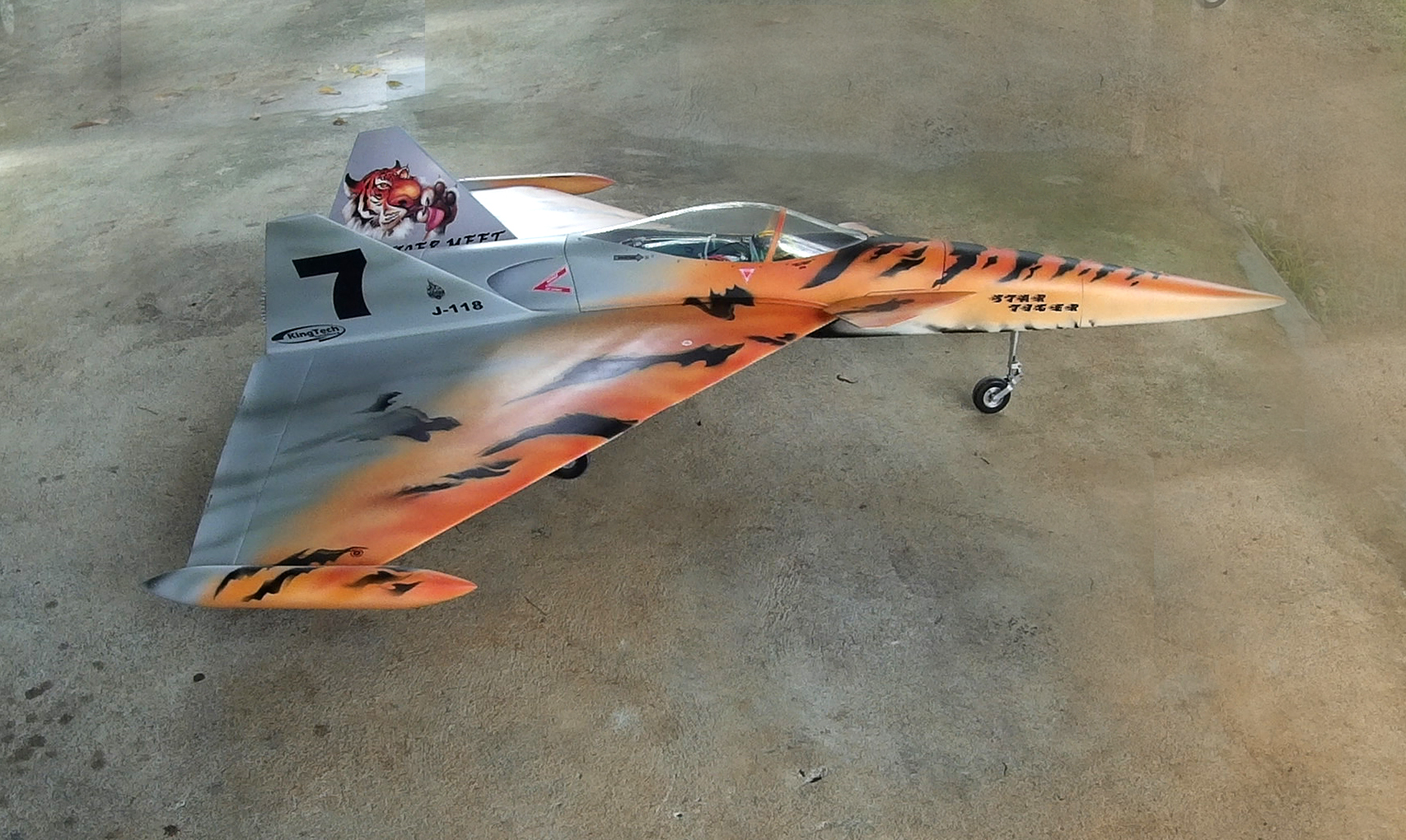

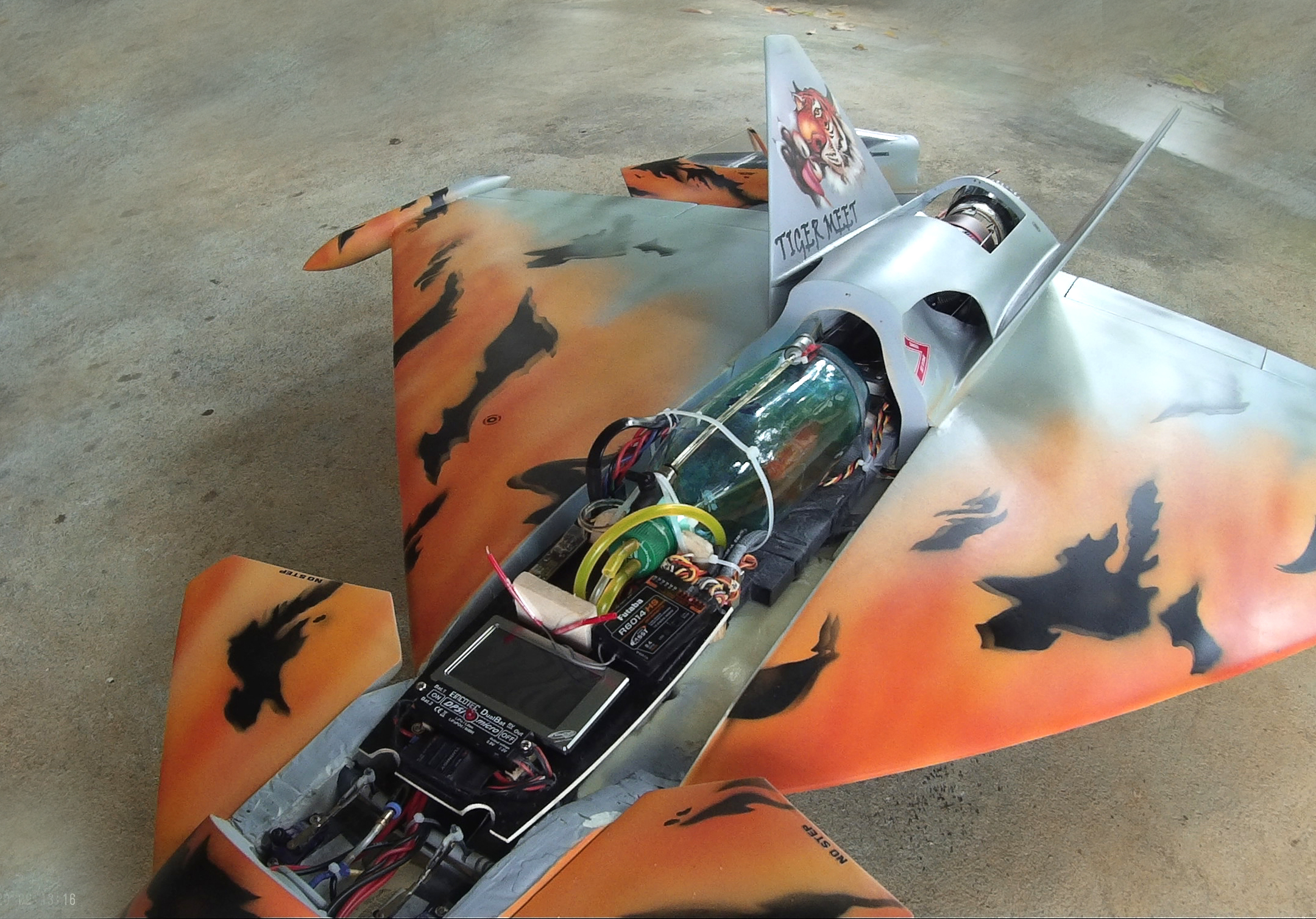

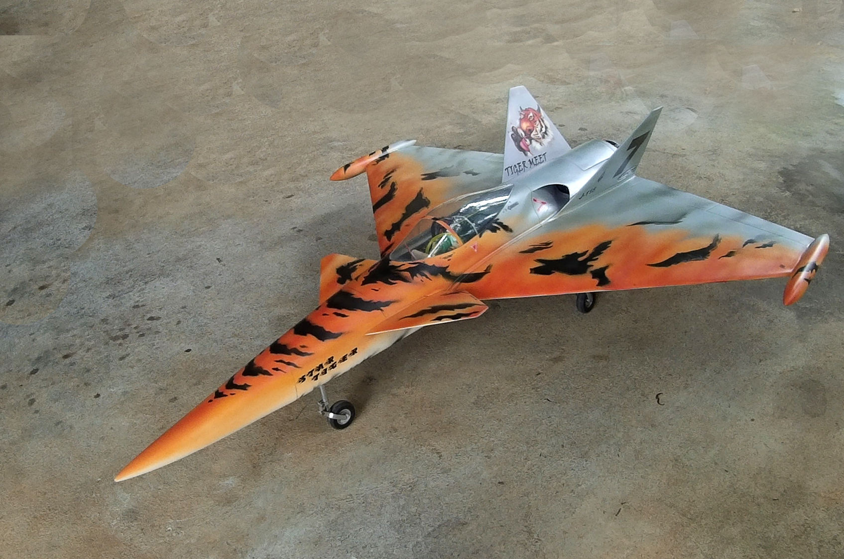

Le Star Tiger est finalisé. Cette création m´a apporté bien du plaisir, les challenges inhérents a ce genre de construction en font un jeu excitants. :D
Dans l´ensemble ça c´est bien passé. Bien qu´il y a quelques petits défauts, la cellule devrait bien encaisser les contraintes du vol. Seul bémol, le poids final avec le plein de kero avoisine les 9kg. Ce qui n´a pas arrangé les choses, c´est que le centrage m´a obligé a rajouté 350 gr de plomb dans le nez en plus des 400 gr de batteries. Avec une surface de 92 dm2, sa charge a l´air reste acceptable avec 100 gr dm2, par contre la Kingtech 6 kg risque d´etre un peu juste.
