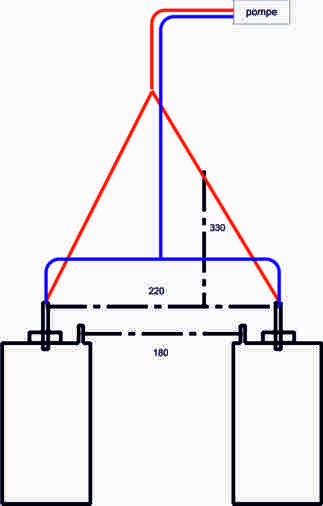

Re: F16 1/6 Jetlegend
merci pour les réponses
j'aurais tendance a préférer un montage en parallèle
pensez vous que dans le schéma le circuit bleu (raccord en T) et préférable au rouge (raccord en Y) pour question d'équilibrage
j'étais sur le schéma rouge
En parallèle, pour fiabiliser le remplissage, ne faudrait il pas faire une liaison entre les deux réservoir par le fond au point le plus bas pour favoriser le passage du carburant de l'un à l'autre ?
Dans le cas de GDH, si il n'y a pas eu de contrôle avant le vol, pas sur que les réservoirs soient remplis de la même façon.
a vérifier pour les prochains remplissageshelicobruno a écrit :Bonjour,
l'équilibrage aurait du quand même se faire
Si un de tes réservoirs était encore à moitié plein, le PB vient d’ailleurs.gdh a écrit :pensez vous que dans le schéma le circuit bleu (raccord en T) et préférable au rouge (raccord en Y) pour question d'équilibrage
Vérifies qu'un de tes plongeurs ne soit pas obstrué (celui qui ne s'est pas vidé jusqu'au bout) et profites en pour faire 2 mise à l'air séparées pour limiter les pertes de charges.
Stephane
Autant pour moi si je dis des bêtises!STEPHANE ECOLAN a écrit :Bonjour,
Non pas du tout !aerostiffer a écrit :Oui montage en série.
Le montage en parallèle n'est valable que pour des poches souples (vide d'air) il me semble...
Le montage en parallèle marche très bien si les réservoirs sont de même capacité avec des longueurs de durite identique.
Quelque cm de diff. suffisent à créer un déséquilibre.
J'étais persuadé du bon fonctionnement du montage en série...
De où vient le problème avec ce système? (mise à part la variation de position du centre de gravité créé par la différence de niveau dans les différents réservoirs?)
Pour le circuit en parallèle, il n'y a pas de risque de désamorçage du circuit si un réservoir se vide plus vite que l'autre?
personnellement j'ai déjà voler avec 2 réservoirs de 1.5l en serie, un a droite et un a gauche sur un F22 et j'ai poser avec un complètement plein car j'ai du poser plus tot que prevu. aucun souci particulier avec cette dissymétrie de carburant.
du coup je reste bien plus confiant avec des réservoir en serie, faut juste mettre au minimum de la durite 6mm entre chaque réservoir et a la mise a l'air.
Hello
Mon eurosport vol avec 2 reservoir en parallele sans aucun souci, ceci dit je pompe dans le nourrice qui pompoe dans les 2 reservoirs.
Su mon ec145 j avais 2 reservoir de 1,25 l en serie et celui au plus pres de la nourrice gonflais a mort au remplissage et se degonflais en vol, je l'ai ai passe en parallele et nickel.
Lors d un montage en serie je pense qu effectivement il faut de la grosse durit entre les 2 reservoirs
