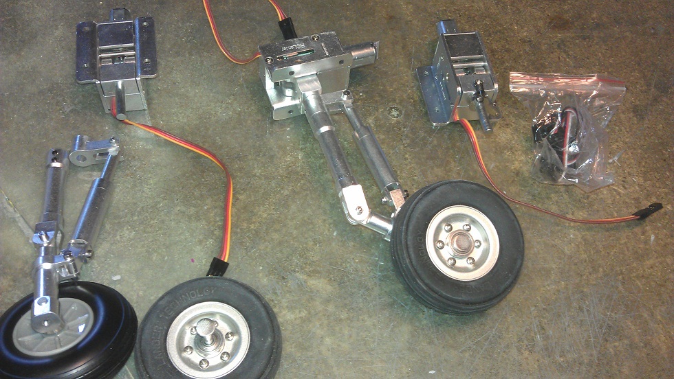

J'ai fais une petite pause au niveau de la construction de ce jet car j'avais mes filles pour quelques jours à la maison
J'attends aussi un petit colis comprenant des roues et servos pour ce fameux jet.
Concernant les jambes de train, Denis (Nosybeach) m'a fournit des belles photos des jambes de train de son Alphajet, ce qui va me permettre de travailler dessus et de les usiner pour le miens.

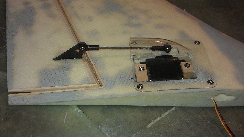

Salut à tous,
Une belle météo dans le sud et le colis reçu comprenant les servos et les accessoires nécessaires pour continuer ce projet m'a permis d'installer et régler les deux servos d'ailerons ce week-end. :mdr:
Voici leurs montage en images
La suite sera les servo des volets.
Olivier

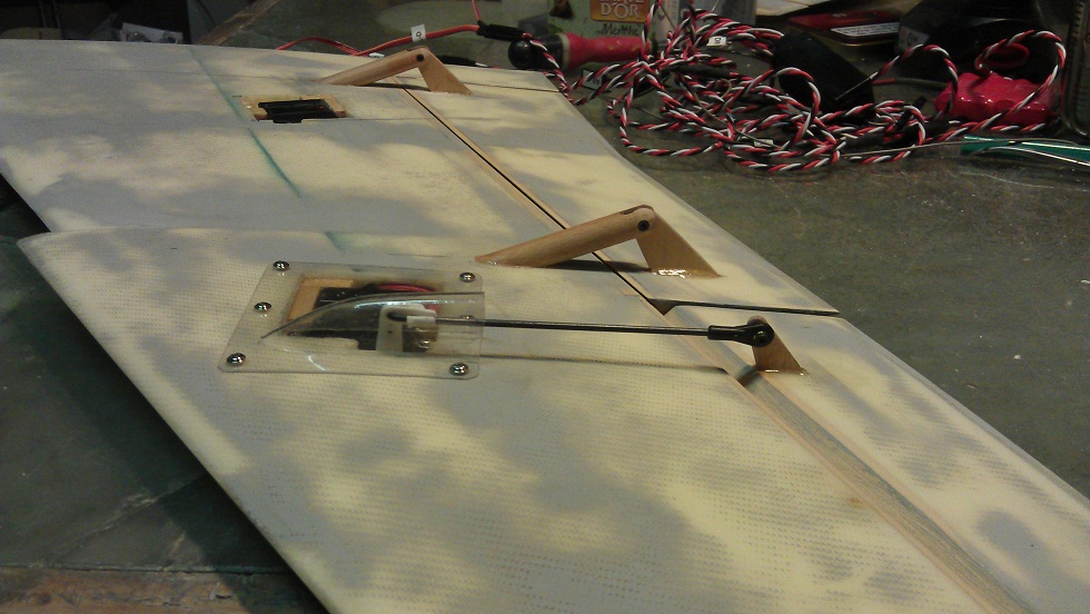

Salut à tous,

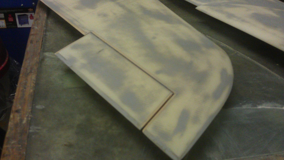

Après une pause de quelques semaines pour finir de mettre au point le Rafale et la fabrication de quelques kits, me revoilou dans la construction de cet avion :mdr:
J'ai avancé sur quelques points:
-Apprêté et poncé stabes et dérive.
-monté et ajusté les volets sur les ailes et reste à passer les commandes.
-Trouvé et reçu des superbes belles jambes de train pour les jambes arrière.
-Décidé de mettre un moteur en 8S pour avoir en gros 3.6kilo de poussée sur cet avion aussi.
Voila l'avancé de mon travail en images
Olivier

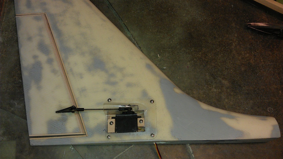

Salut à tous,
Voici encore un peu de travail effectué sur cet avion
j'ai recouvers l'interrieur de l'avant de l'avion et au niveau de la dérive, j'ai découpé, puis crée une articulation et intégré le servo de la dérive dans celle-ci.
Voici ce que cela donne en image
Olivier

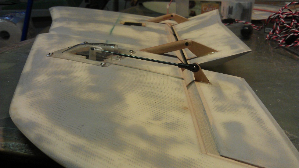

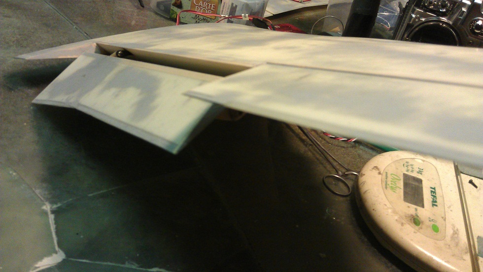

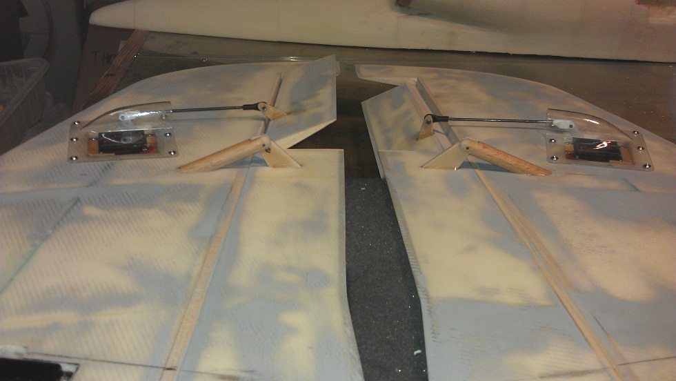

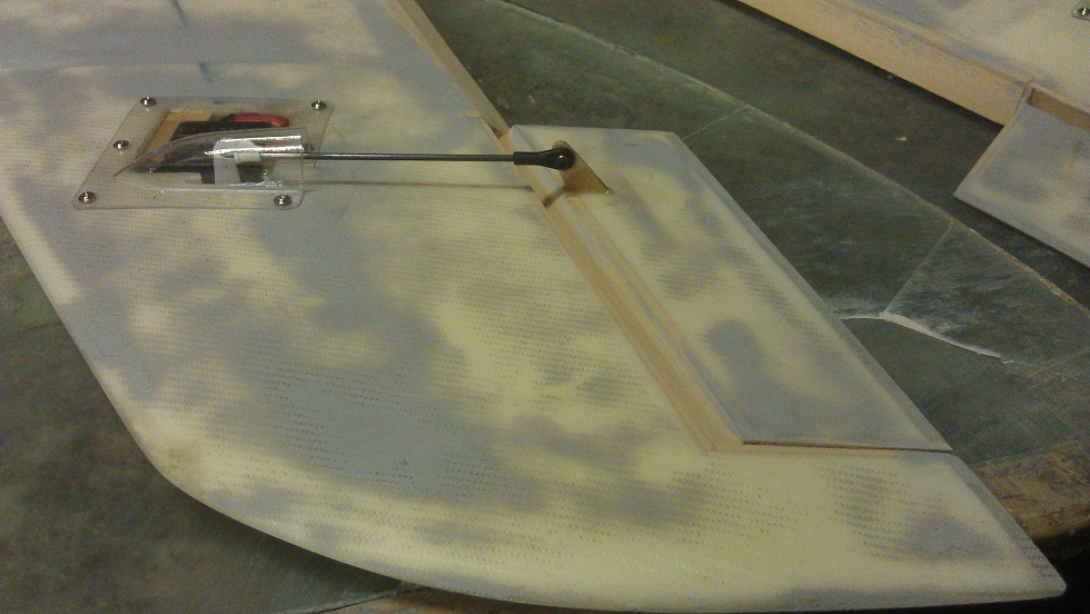

Salut à tous,
voici encore un peu d'avancé dans ce projet d'avion :mdr:
Les derniers événements dans le sud m'ont bien motivés à continuer ce projet ambitieux :mdr:
Je parle du meeting qu'il y a eu à Salon de Provence avec bien sûre la patrouille de France en évolution avec leurs Alphajets. :boulet:
Aller sinon, j'ai avancé sur les volets et j'ai réussi à intégrer la commande dans l'épaisseur de l'aile.
Voici ce que cela donne en images
Olivier
et à bientôt pour la suite :mdr:

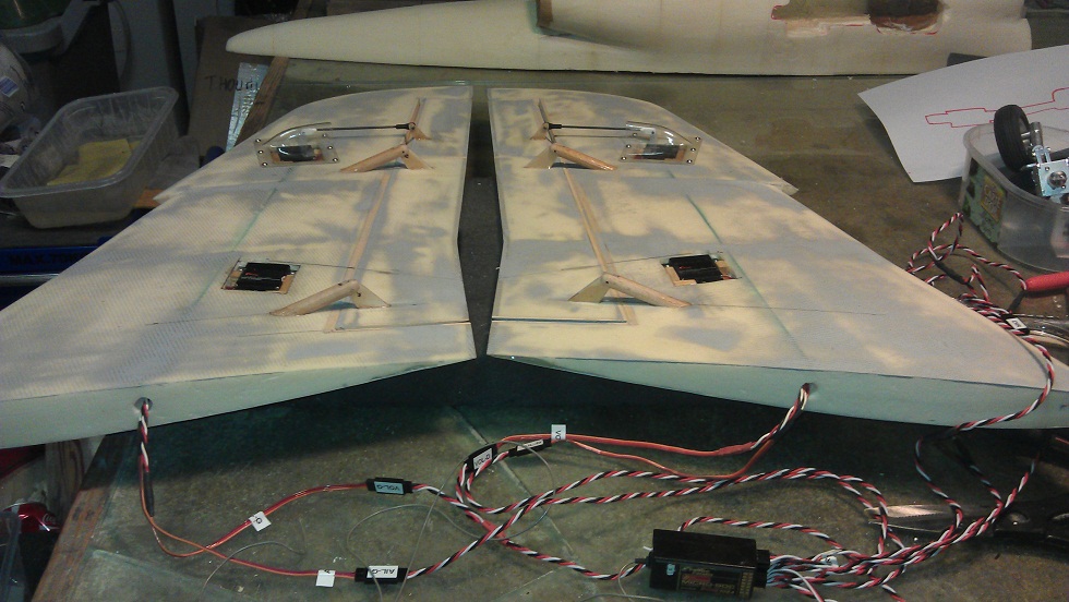

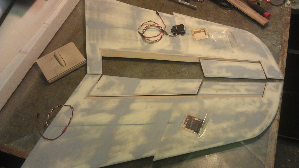

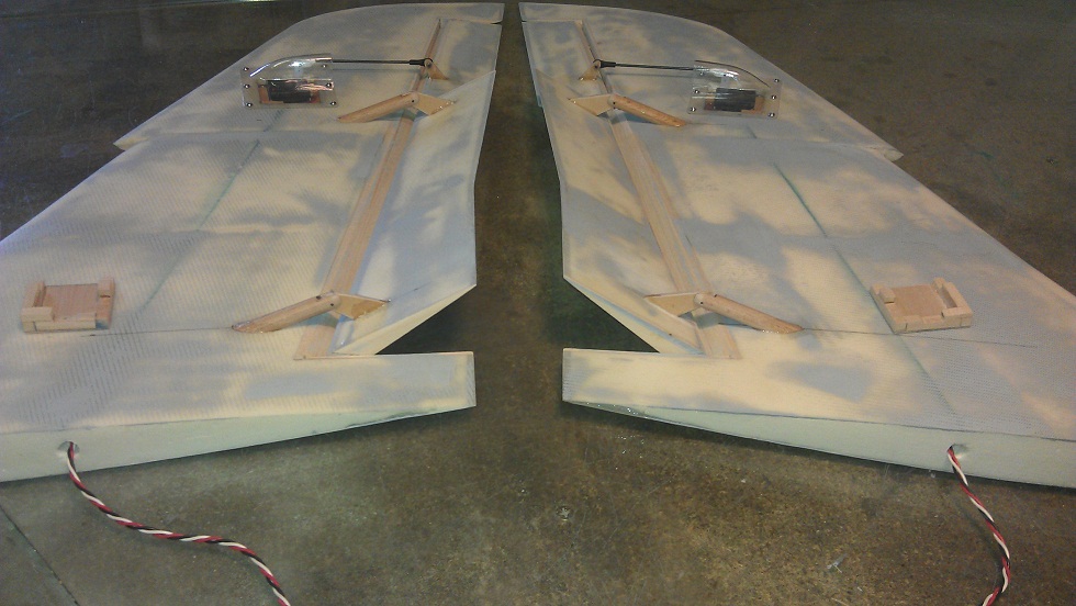

Salut à tous,

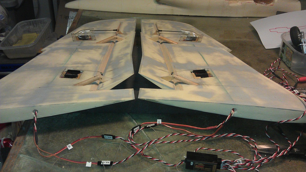

Voila un peu de news en images :mdr:
J'ai finis l'installation des servos dans les ailes pour les ailerons et les volets et je suis assez content du résultat :boulet:
Ce projet avance bien et je pense qu'il sera prêt pour la fin de l'année.
Olivier

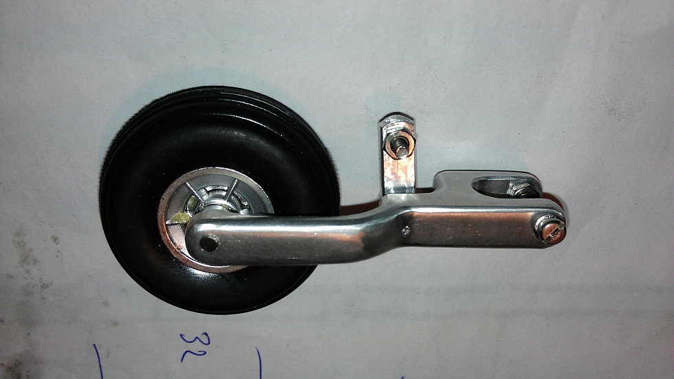

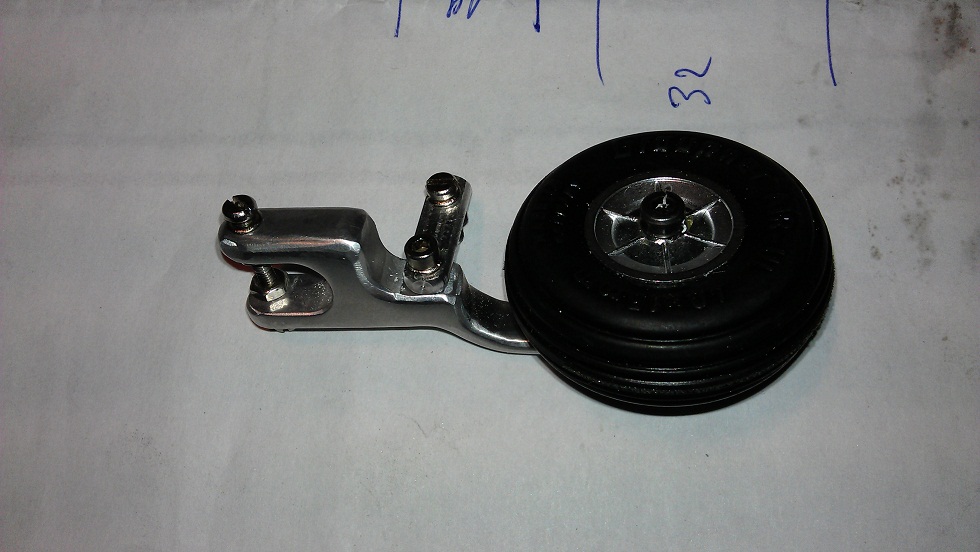

Salut à tous,

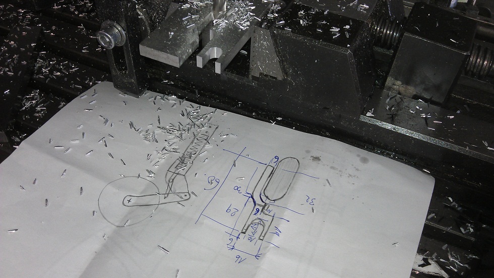

Hier je me suis attaqué au train avant.
Après une recherche sur le net des différentes jambe de train avant, je n'ai pas trouvé ce que je cherchais, alors au diable la varice, j'ai décidé de me le faire.(Il faut dire que sur le lieu de mon travail, j’ai la chance disposer d'un tour et d'une fraiseuse, et sachant m'en servir..... )
Voici ce que les premières pièces donnent
Olivier
