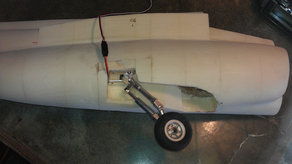

Salut à tous,
Voici encore un peu de travail réalisé au niveau train principal :mdr:
J'ai creusé le Roffmat pour placer le train arrière pour voir ce que cela donne et ca commence à prendre forme.
L'avant de la roue est pile poil sur le CG, histoire de décoller facilement sans coup de raquettes . :boulet:
Merci à Nosybeach qui à prit le temps de me transmettre les quelques informations qui m'ont réconfortés sur mes calculs du CG et de ce fait l'emplacement du train principal.
Voila ce que ca va donner
Olivier

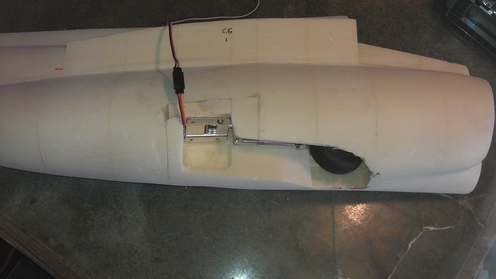

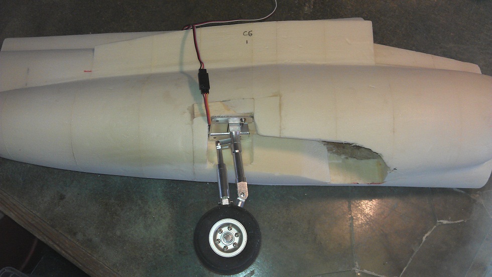

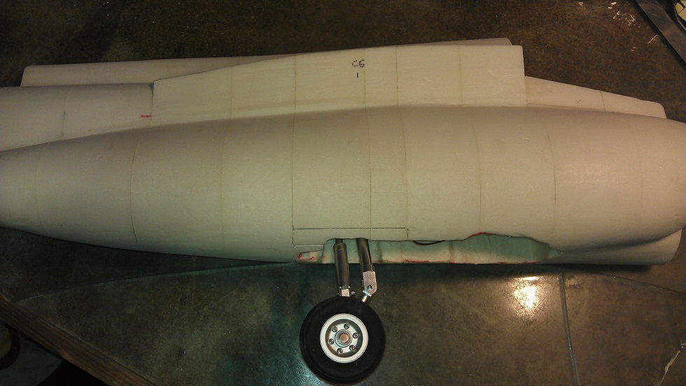

Salut à tous,
Après moult réflexions sur la cinématique de rentrée du train arrière, j'ai revu celui-ci et je suis assez content du résultat :mdr:
Je vous laisse découvrir la rentrée du train en 3 images
@++ Olivier
