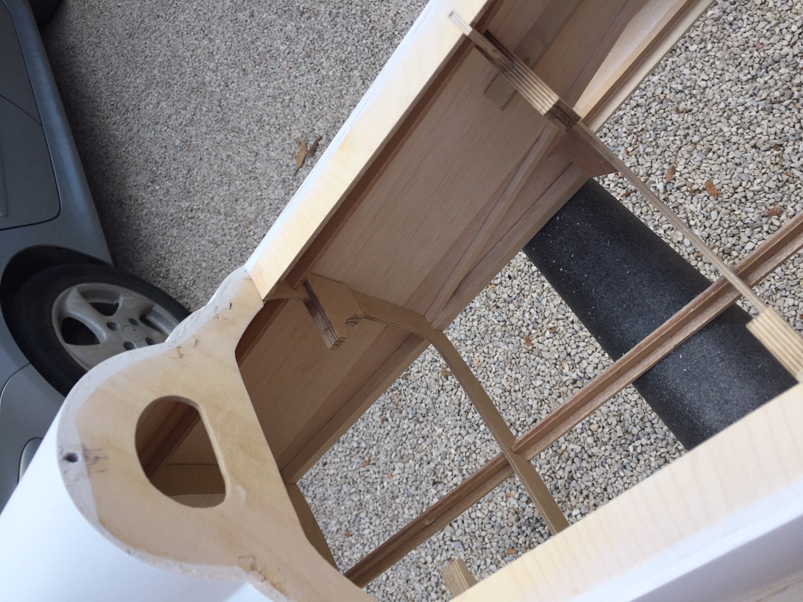

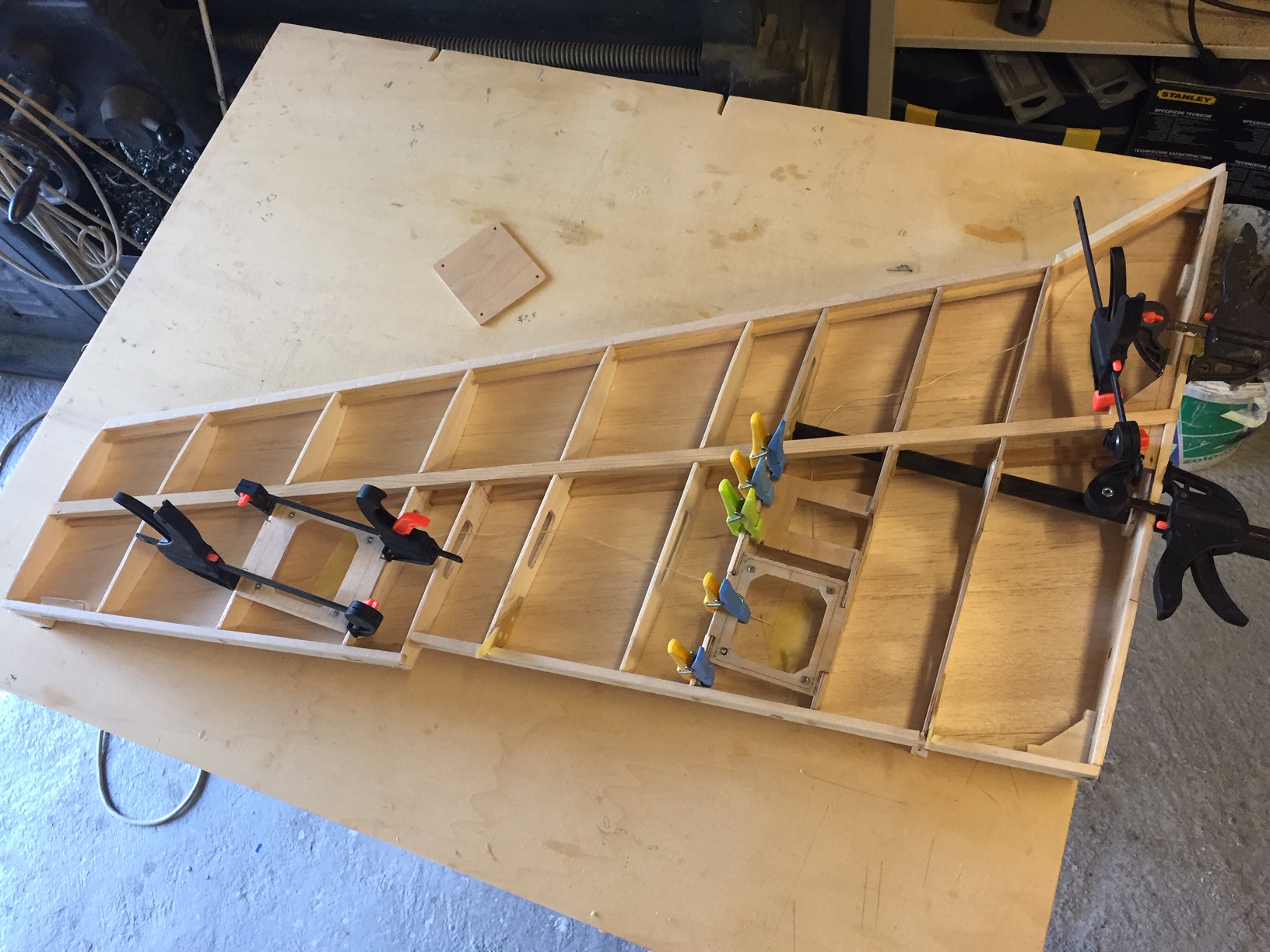

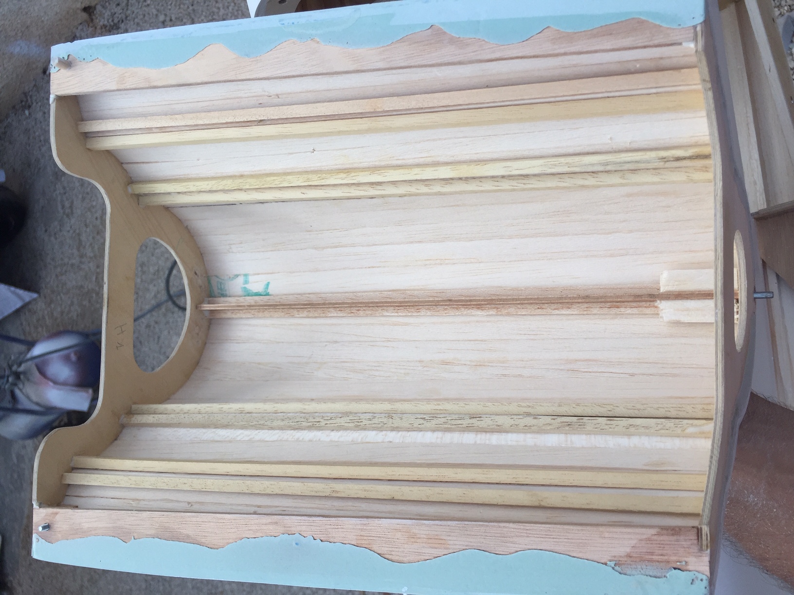

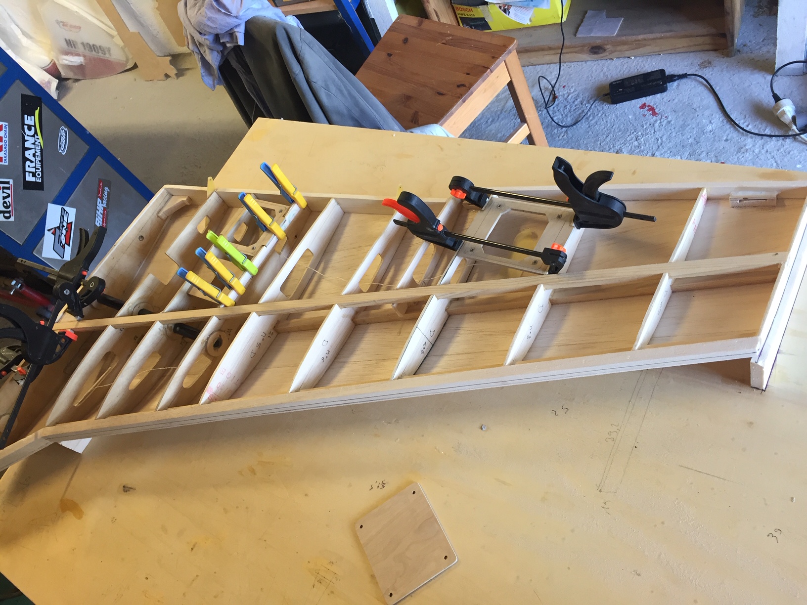

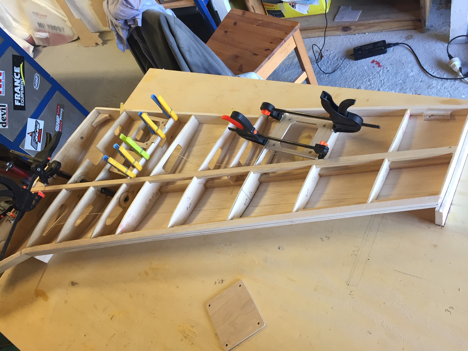

pas de post depuis quelques jours car je commence l autre coté du fuselage (entre d air, masticage, fibrage) donc rien de neuf, par contre je vais commencer l intrados des ailes, je voulais attendre de cder les trains avant de faire cette operation afin d ajuster au mieux et faire le coffrage a la fin, mais je vais devoir attendre un peu pour me les acheter...donc collage des supports de trappes de servos, et demain coffrage en laissant la place autour des supports de trains. Photos

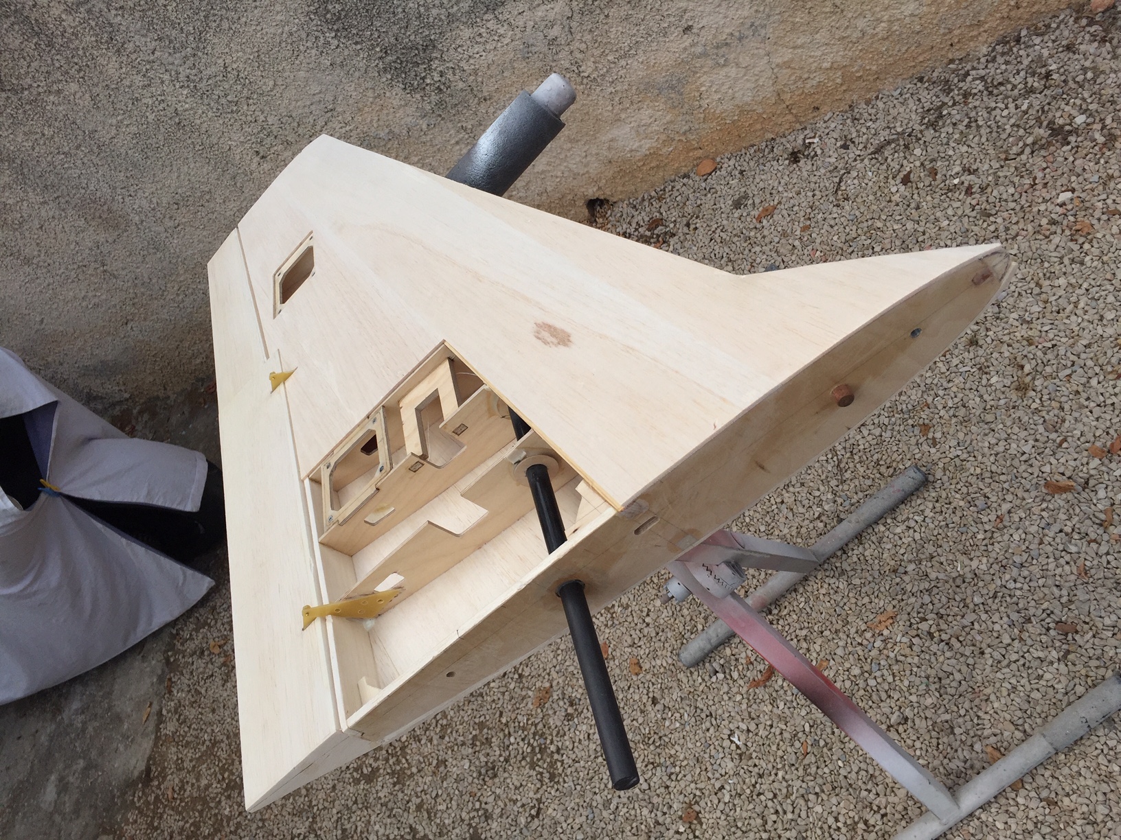

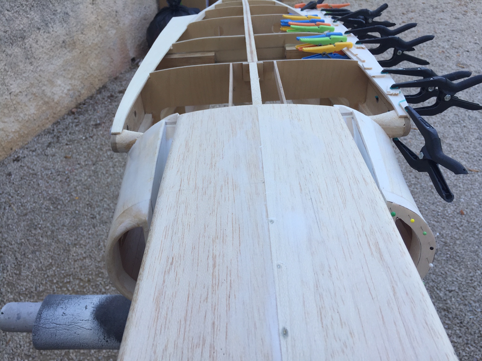

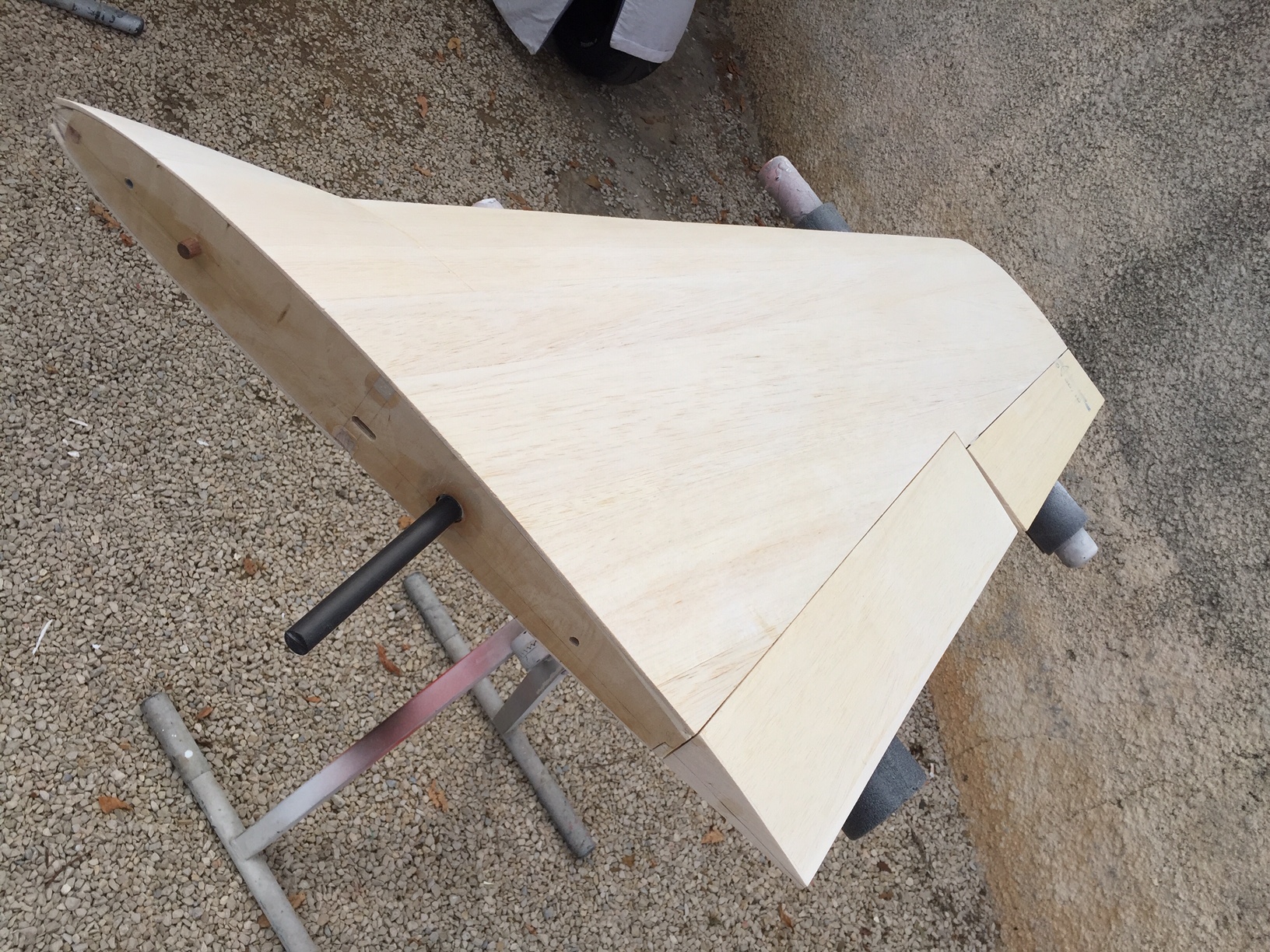

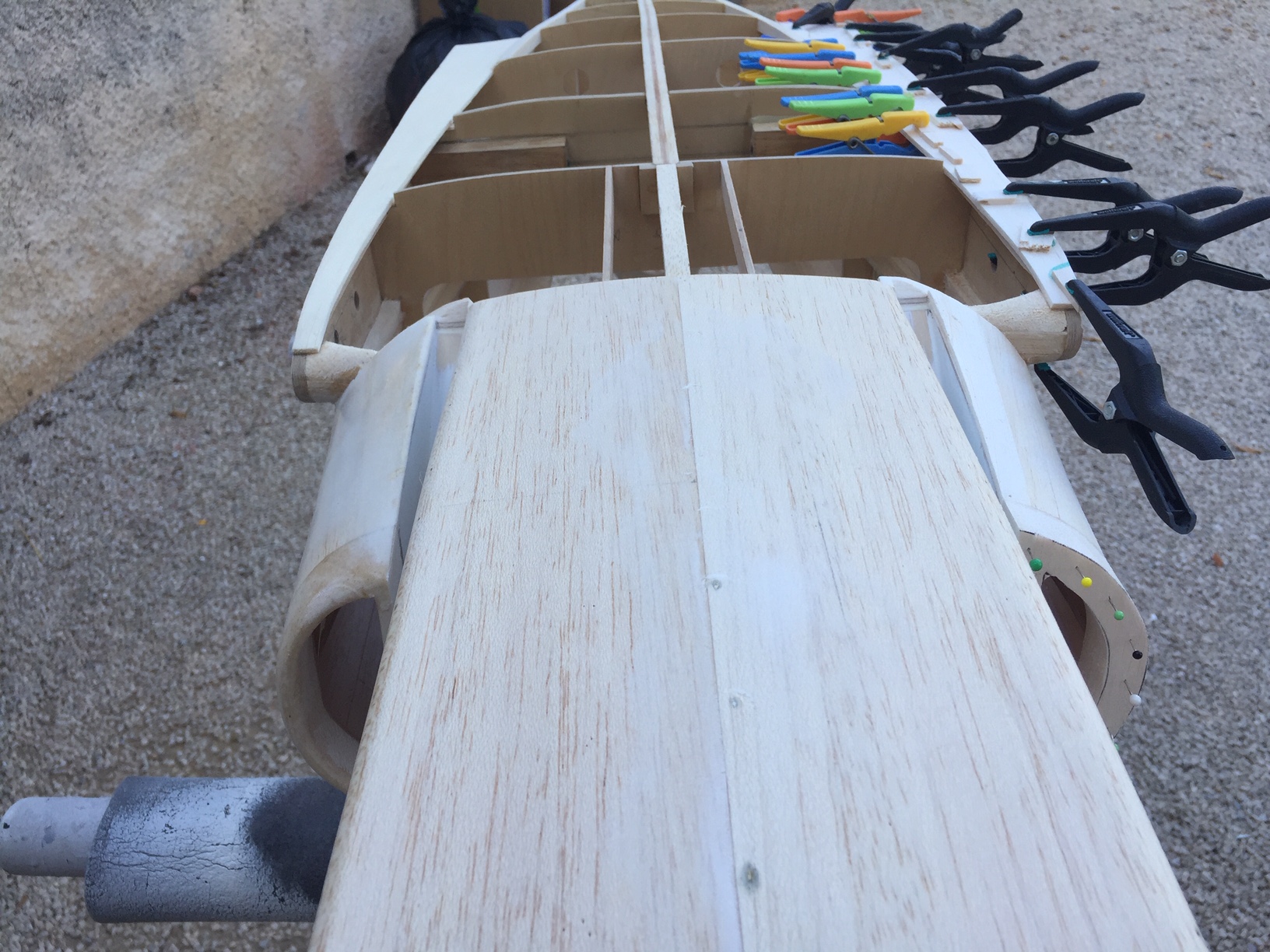

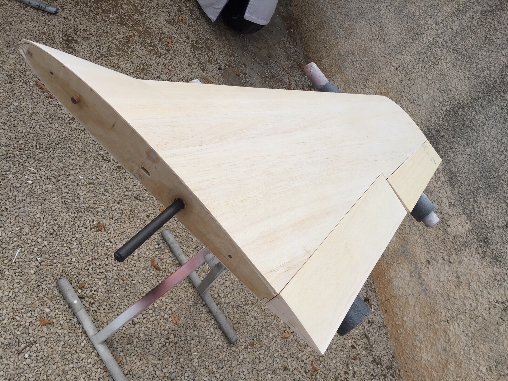

Bonjour a tous, fin du coffrage de l aile droite restera le saumon, mise en forme du bord d attaque , collage d une petite baguette sur le bord de fuite du volet pour etre dans la parfaite continuité de l aileron, montage ajustage tu train rentrant, coffrage autour, montage des servos, puis finition (masticage, fibrage, aprêt), bref encore beaucoup de boulot. Photos

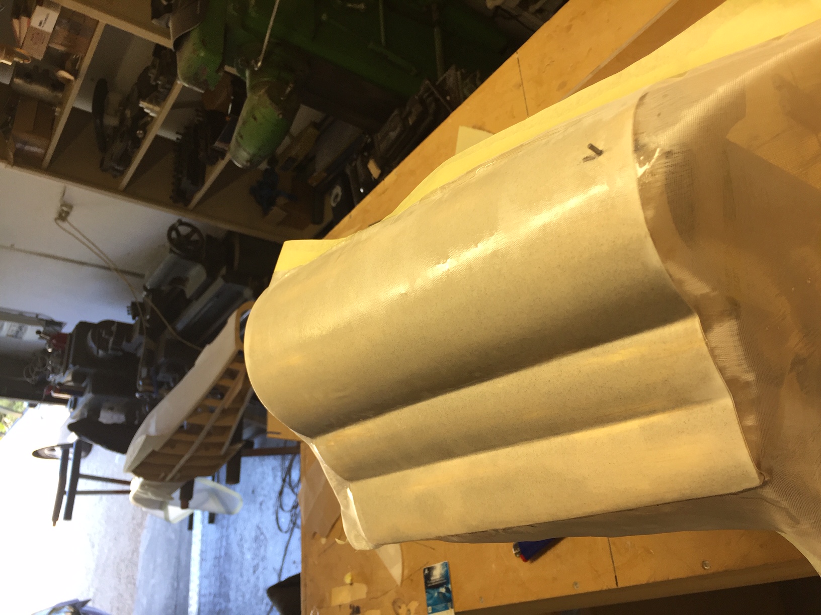

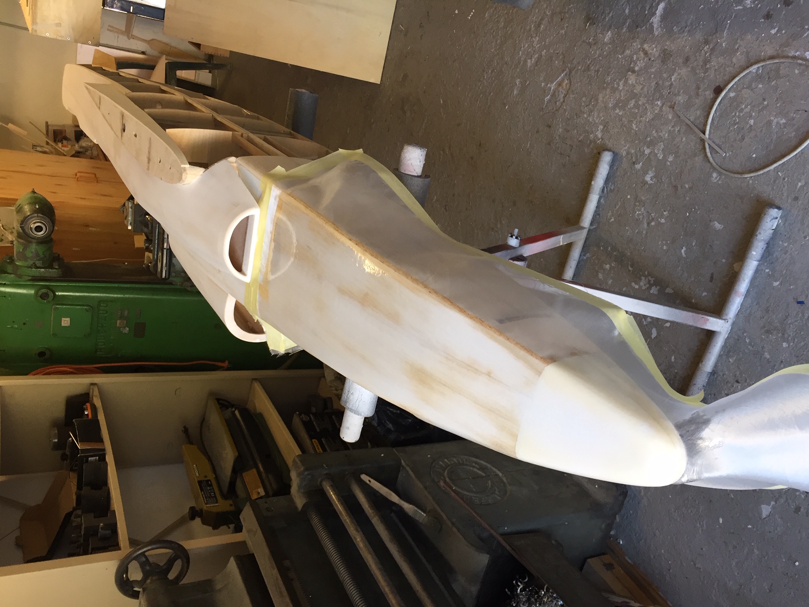

, je ne poste rien depuis un moment mais je continue a travailler (un peu moins a cause de mon boulot), je suis en train de poncer le fuselage et de finir de coffrer la deuxieme aile. Le poncage est tres long mais je devrais reussir a apreter le fuselage (et donc de nouveau alimenter de quelques photos) d ici a la fin du week end.

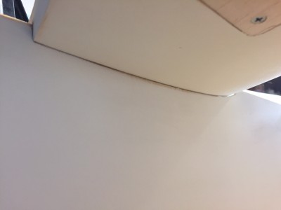

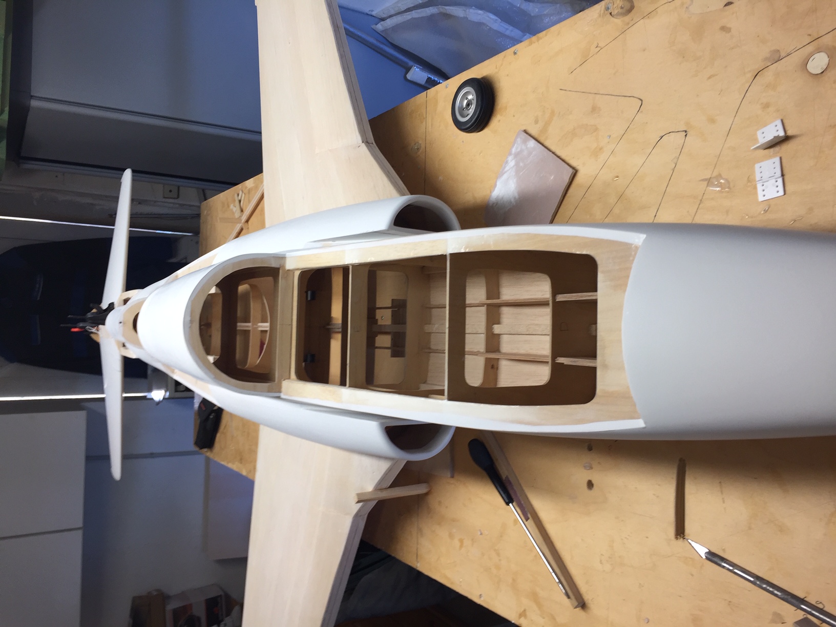

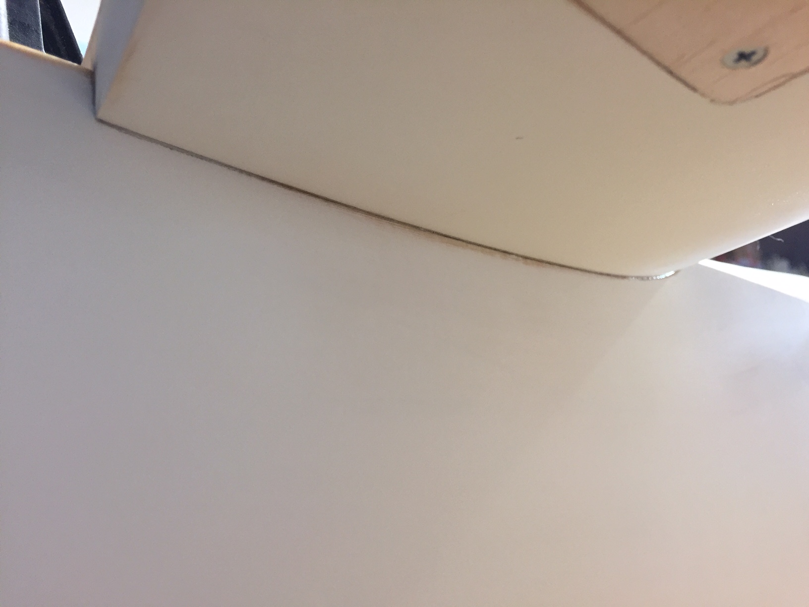

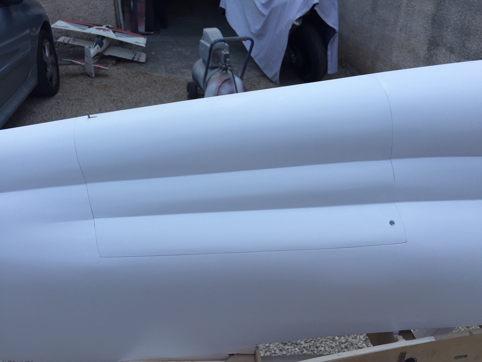

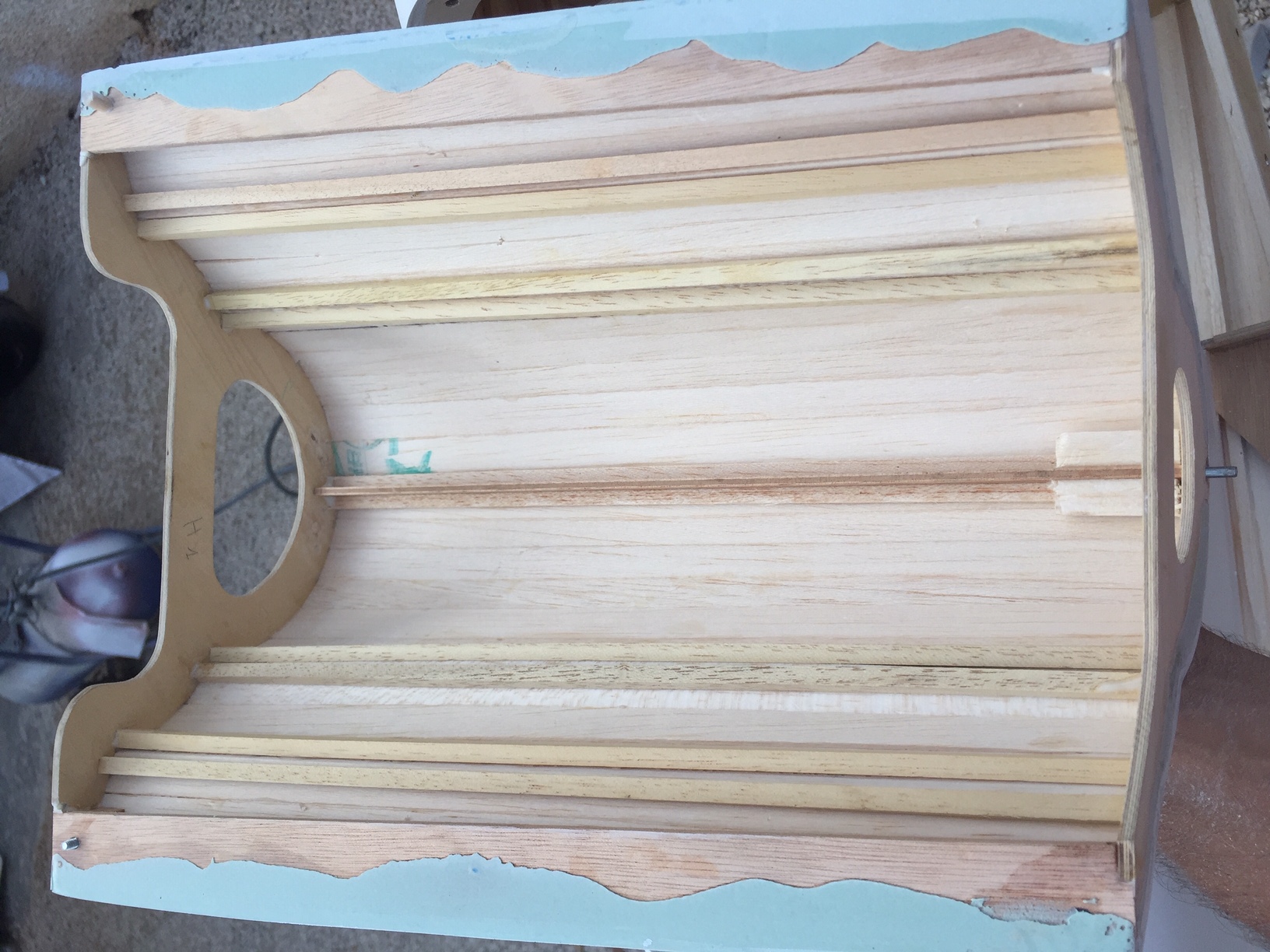

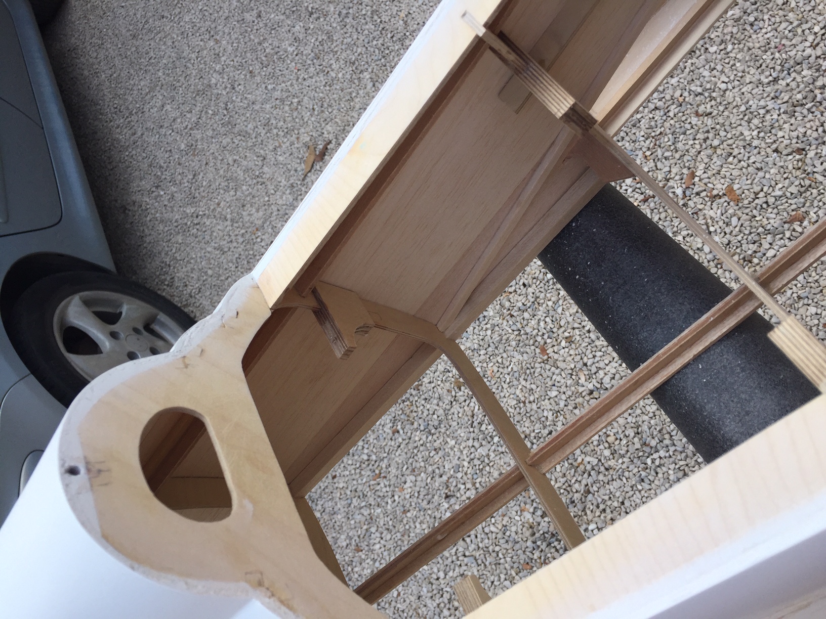

Bonjour a tous, poncage de l apret du fuselage en cours...ce soir quelques precisions sur la trappe d accés. Pour avoir des jeux les plus faibles et reguliers possible, j ai collé un scotch sur les plans de joint coté fuselage (scotch que j ai ciré pour faciliter le demontage), puis j ai appliqué un cordon de mastic sur les plans de joint de la trappe (couleur verte mastic epoxy tres leger) et j ai positionné la trappe en ecrasant le cordons de mastic (celui ci dois depasser vers l exterieur et sera arasé par poncage des qu il sera sec). La trappe est positionnée lateralement par un pion en bois coté gauche, positionnée et verouillée par un verrou a l arriere et fixée par une vis M3 coté droit. PHOTOS

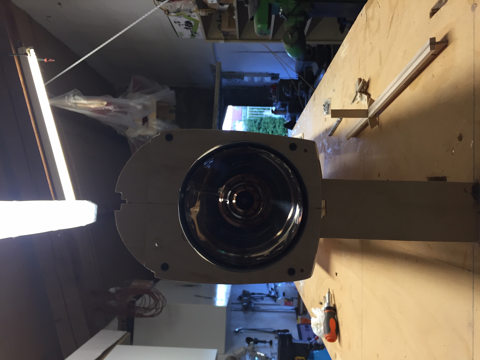

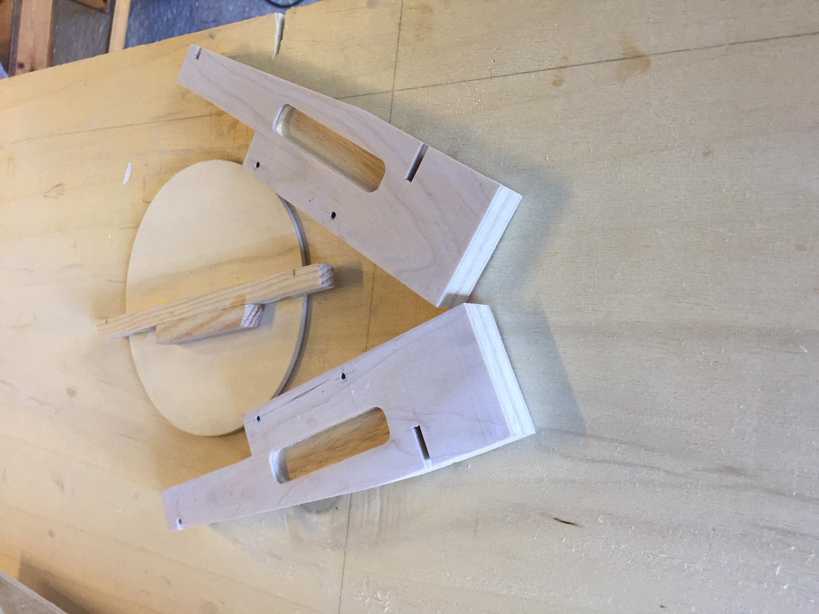

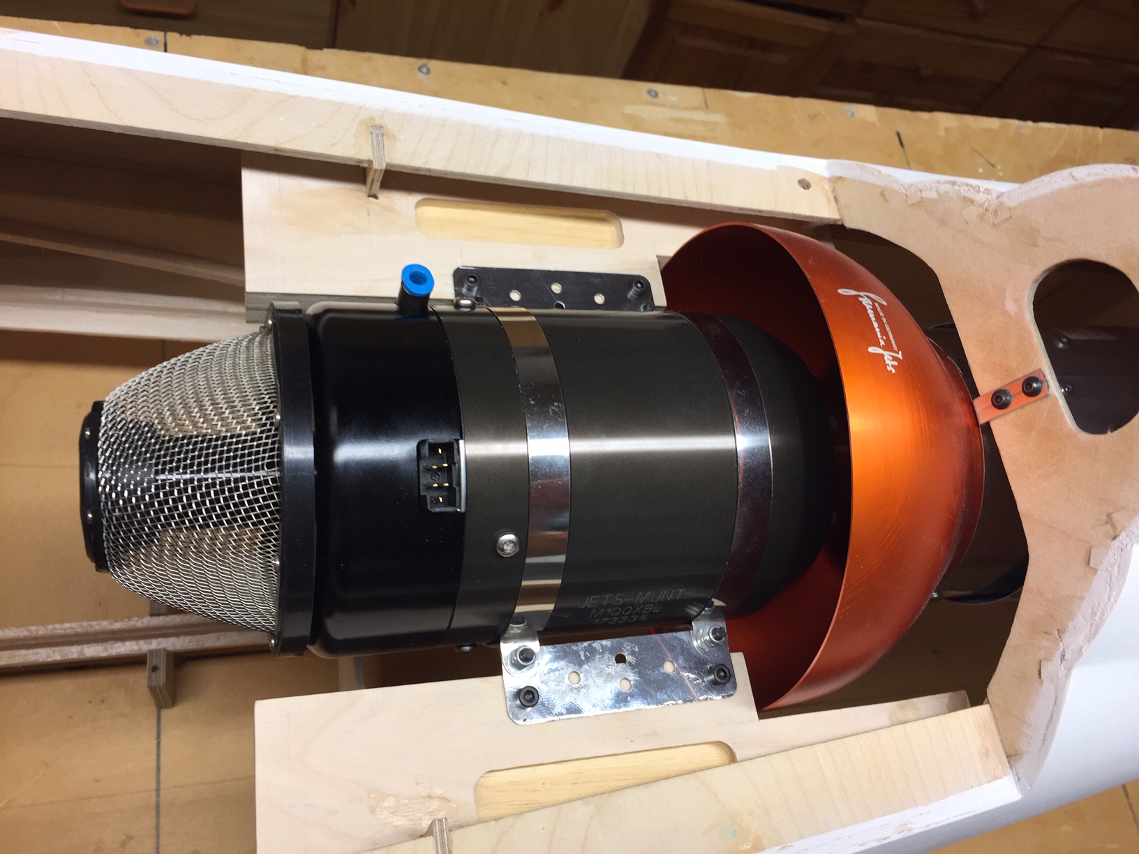

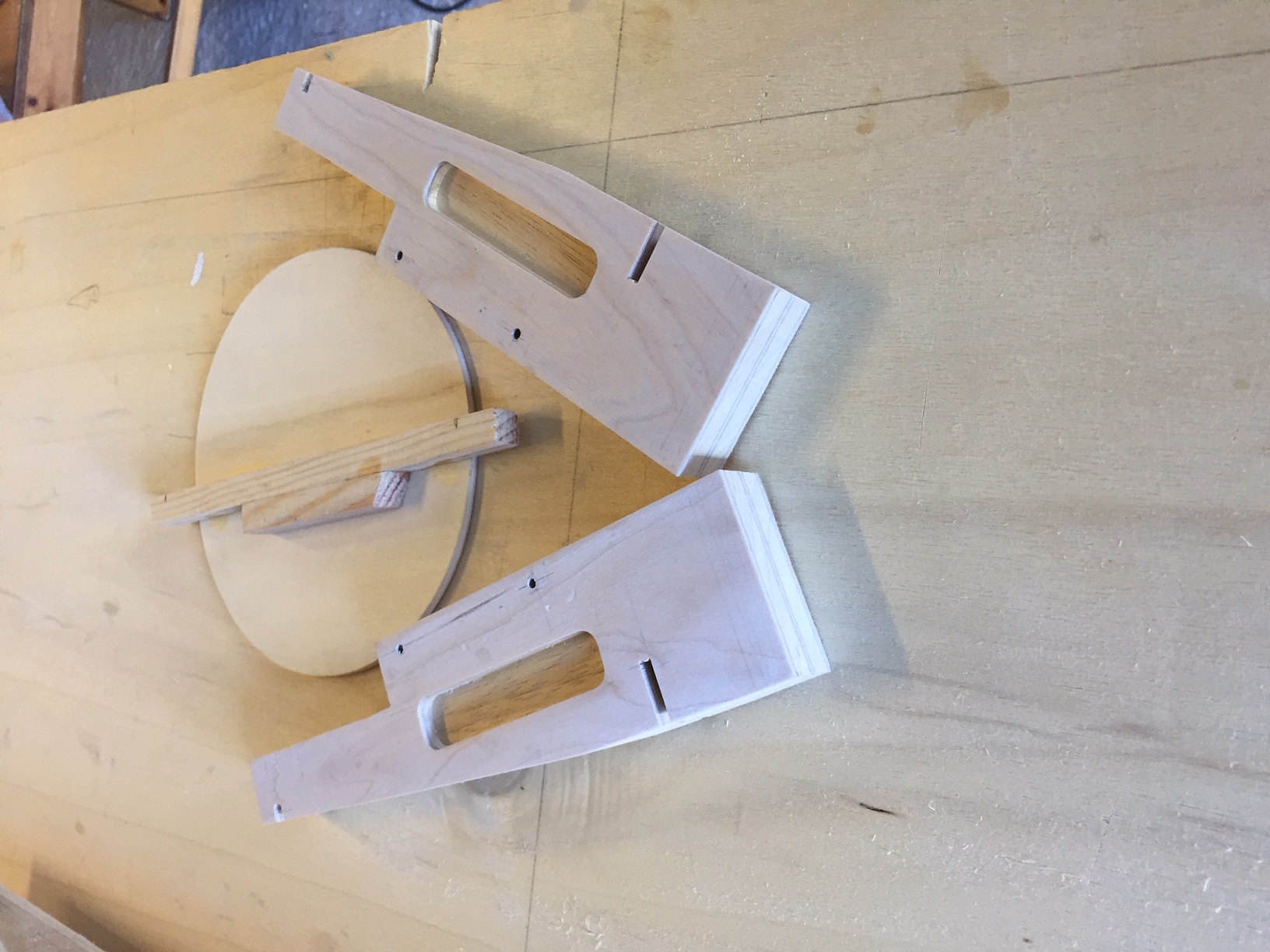

Bonsoir à tous, aujourd hui fabrication des supports de reacteur, fixation de la tuyére avec 1° de piqueur, alignement avant collage des supports et montage reacteur pour voir. Photos

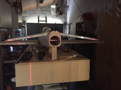

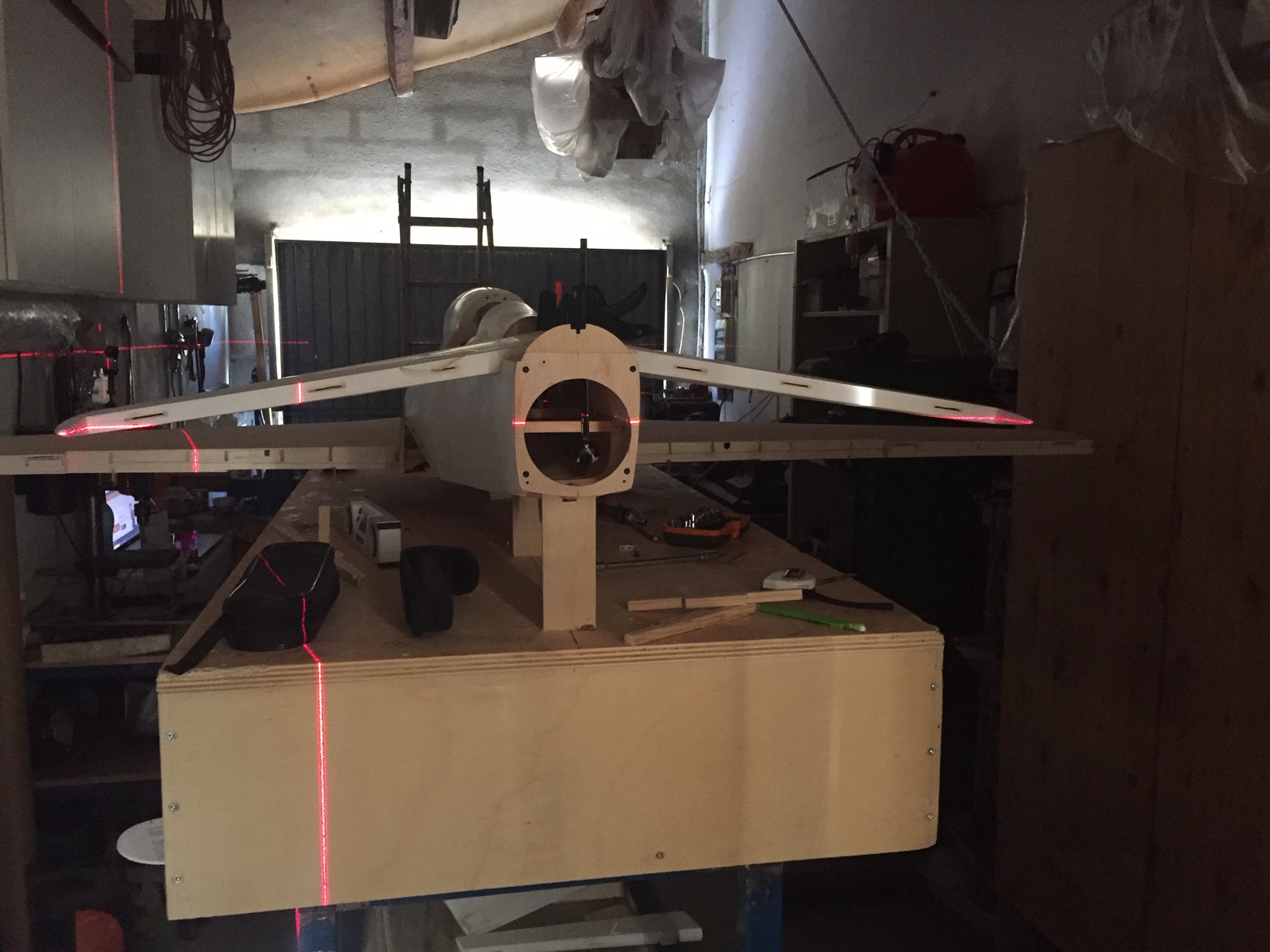

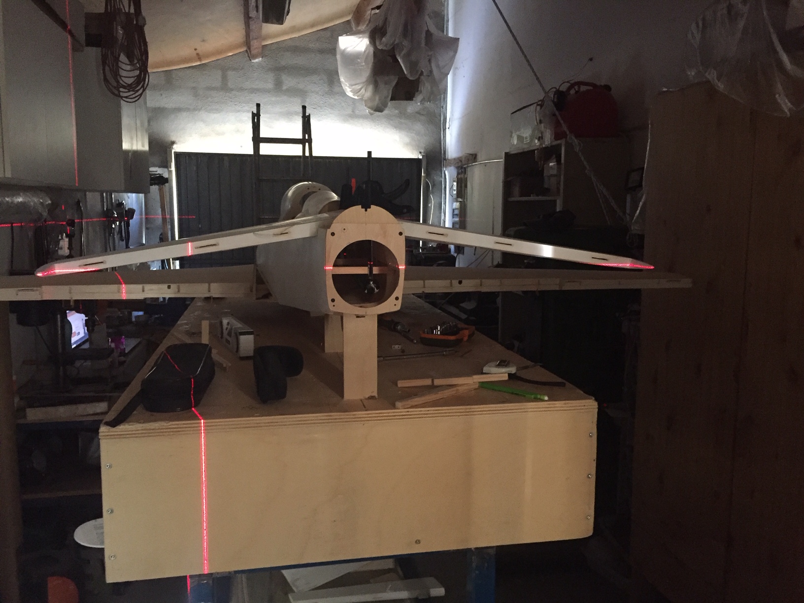

Donc aujourd hui dedut de la mise en croix avec collage du stab, j ai mis les ailes (apres avoir verifié l assiete du "marbre" evidement), calé le fuselage par rapport aux extremité des ailes (de face et de dos ce qui m a permis de verifier qu il n y avait aucun vrillage), puis j ai collé un bout de bois dur sur le marbre et le bord d attaque (aile droite) pour figer tout ca et pouvoir travailler sereinement. Le stab est collé à l epoxy lente melangé avec du microballon. Petit controle au laser sur les bouts du stab, puis a l oeil. Photos
