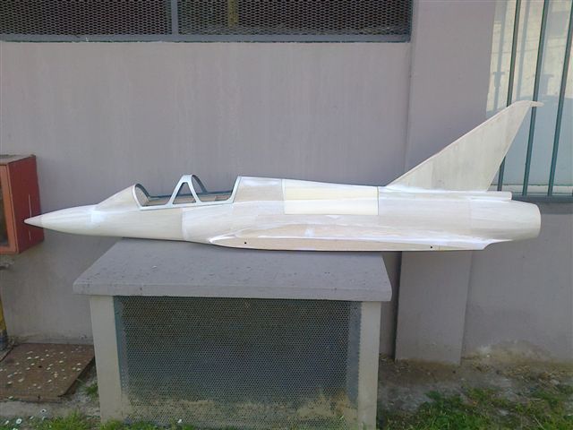

Après quelques heures de construction, le master du fuselage avance. Il reste pas mal de ponçage mais l'entoilage approche :-)
Je vous joins une petite photo.

joli tout plein cette bête là
Messages : 2092
Re: MIRAGE 2000(Plan R.LEMPEREUR)
Superbe travail de construction.
Quelle masse?

Je ne l'ai pas pesé car comme c'est un master , j'ai vraiment pas fait attention aux renforts, colles,etc...
Il semble être assez léger.

Trés beau travail,tu parles de "master" donc tu envisages d'en tirer un moule?

Oui en effet je vais faire un moule.
Tu avais fait les entrés d'air en moule perdu ?

Oui j'avais fait les entrées d'air en moule perdu,mais dans ton cas ,ce serai peut étre intéressant d'avoir un moule si tu dois produire plusieurs modèles!!!!!!!!

Est ce que tu envisages de faire les ailes a partir d'un moule également?
Question?(tu vas comprendre tout de suite.........)est ce que tu envisages de vendre des Kits?

Les ailes seront faites en structure. Je suis en train de faire les plans. D'ailleurs je conseille le site LAMB'AIR (André Lambert) où on peut trouver un super logiciel de dessin pour la réalisation des ailes et des fuselages. LAMB'AIR peut faire les découpes laser de nervures à partir de ce logicel.
J'avais prévu au départ de les faire en Polystyrène mais la découpe est compliquée vu la différence de cordes saumons / emplanture.
En plus un artisan français devait me les faire mais depuis le paiement en janvier je n'ai toujours rien (malgré moulte relances... :-( )
Pour ce qui de faire des kits, j'en suis encore loin ! Si les fuselages sortis du moule sont propres et que l'avion vole bien, pourquoi pas... ;)
