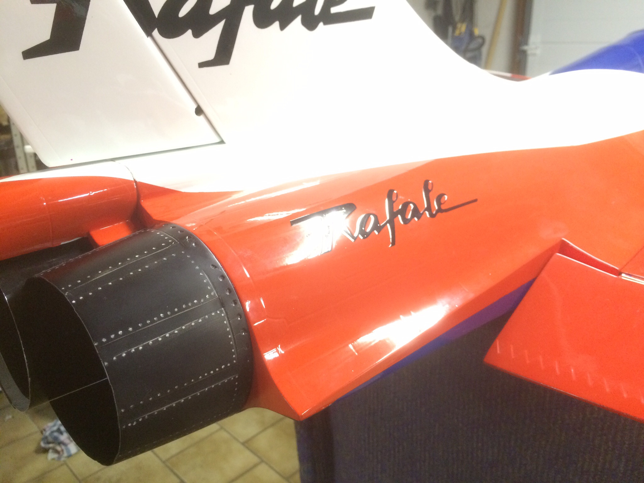

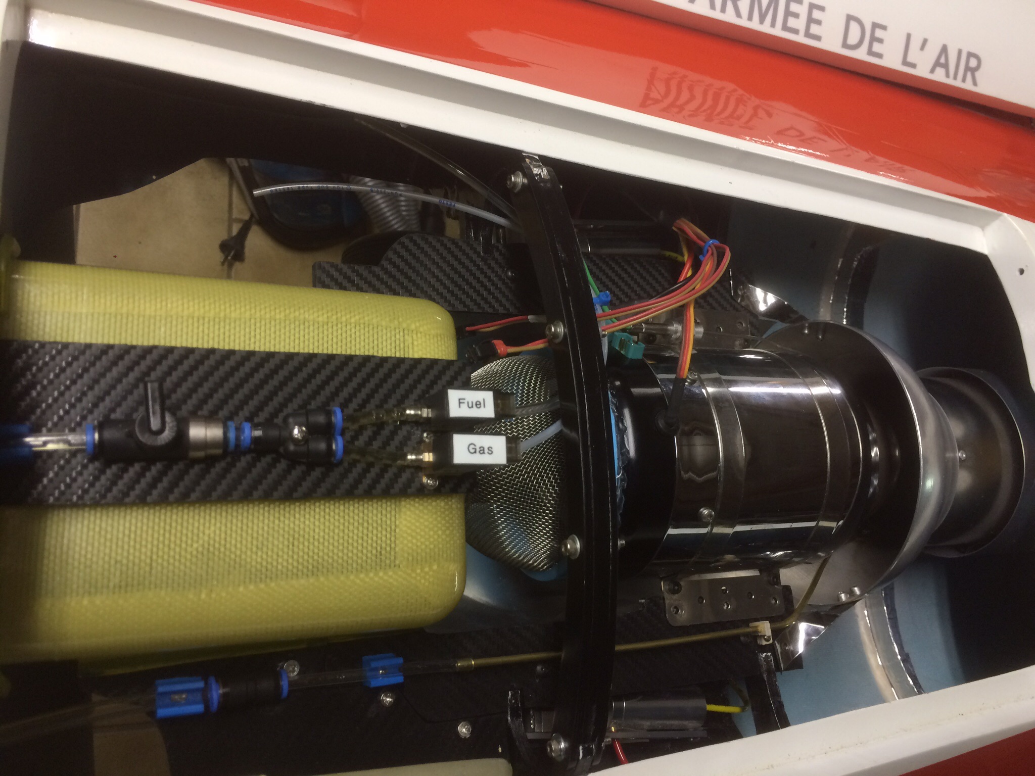

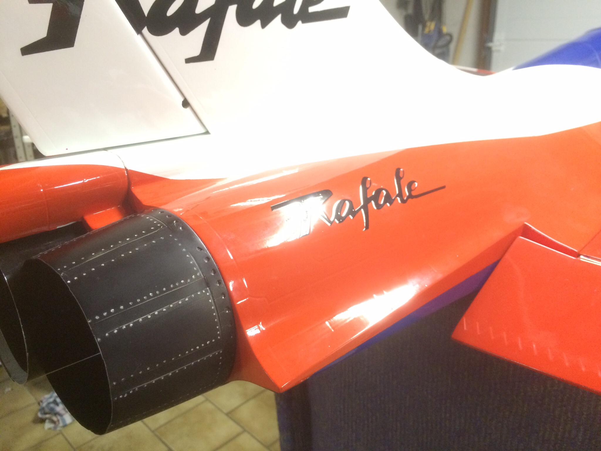

J'ai donc redemonté moteur, échappement (pour la nième fois) et j'en ai profité pour passer un câble dalim jusqu'aux tuyères pour de futurs led simulant la PC. Je me suis également essayé au vieillissement sur les tuyères. Repeints en noir (avant c'était gris métal), j'ai ensuite mis des coups de fer à souder pour faire les rivets et ainsi révéler le gelcoat. Et finir par un coup de scotch britch (ça s'écrit comment ce truc? :mdr: ) ça matifie le noir et laisse un peu apparaître le gris du dessous.
Pour ma première j'en suis très content. Le prochain jet, je me lâcherai sur la déco. j'ai pris plaisir. :D
Tuyere
Tuyere

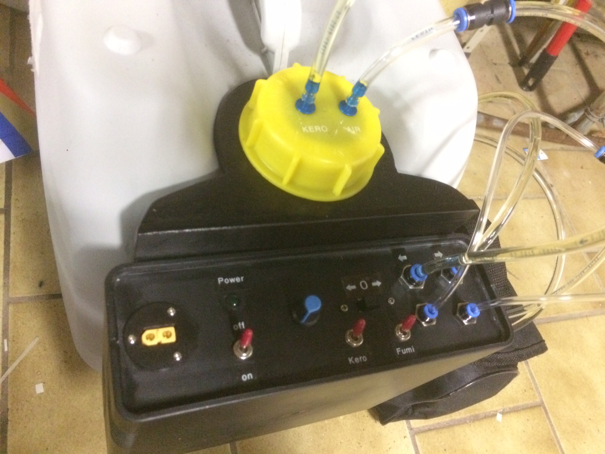

J'ai ensuite installé le réservoir fumigène, câblé le circuit correspondant, installé la pompe (j'ai acheté chez GBjets a 80€) et tout le tralala.. Manque toujours de quoi faire tourner le moteur pour tester. Grrr

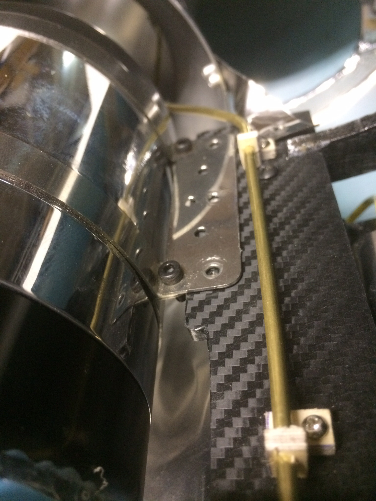

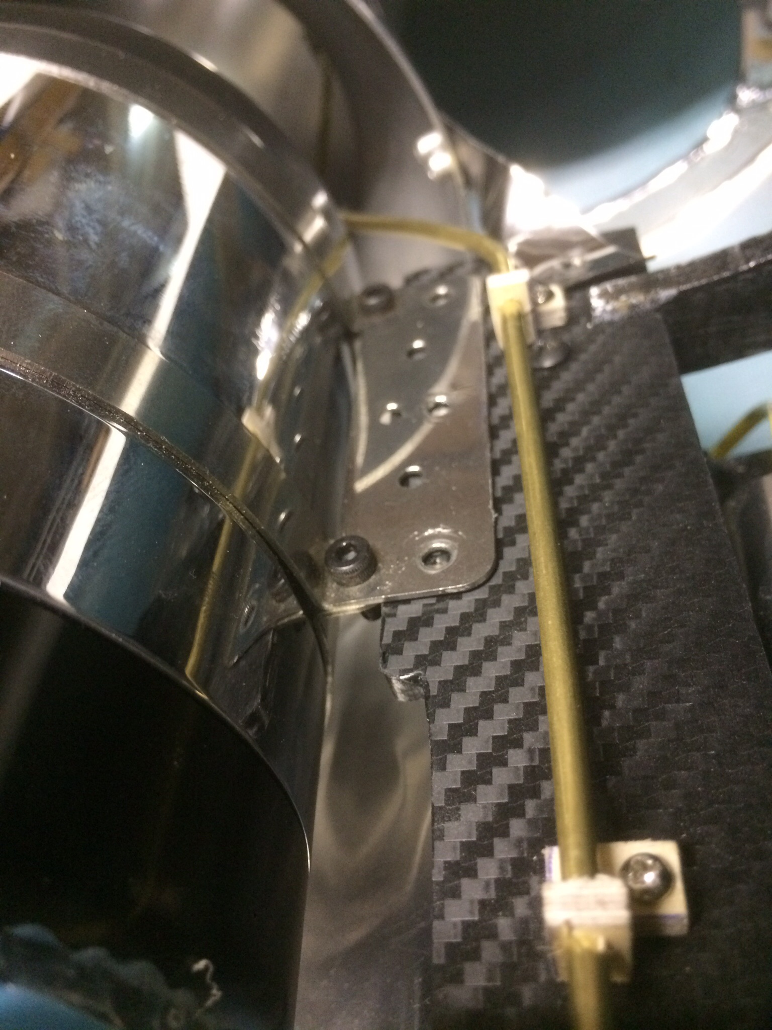

En ce qui concerne le tube dans l'échappement j'ai fait des tests avec de l'eau pour obtenir un bon jet. J'ai d'abord suivi l'exemple du U qui est discuté dans le thread "votre système fumigène". Je ne l'ai pas trouvé concluant. Effectivement le jet d'eau s'éclate sur le U, mais le liquide coule alors depuis ce U. Vous allez me dire quand ce sera en plein vol, ces goutes seront pulvérisées, mais ça ne m'a pas convaincu.
J'ai donc essayé le coup de pince au milieu du tube. J'aimais mieux mais si on envoie un peu fort avec la pompe je finissais par obtenir non pas du liquide pulvérisé ("brumisé") mais 2 petits jets. Bof :?
Même si je n'ai jamais eu à utiliser du fumigène j'imagine qu'une bonne pulvérisation brûlera mieux qu'un jet.
Je suis parti de cette base et ai limé, pour tenter de créer des aspérités qui viendraient "casser ces jet. Je me suis retrouvé avec un truc sympa, mais pareil à haut débit on retrouve les 2 jets bien distincts.
Je me suis alors décidé à faire comme ce que l'on obtient pour faire des écrans d'eau en spectacle. J'ai écrasé au mieux mon tube pour qu'il y ait juste une petite fente sur la largeur, limer un peu en biseau, rebiquer le bout biseauté et j'ai obtenu un debut de "queue de paon". J'ai gardé ça on Véra. :)
Ah question! J'ai essayé un système d'équerre en ctp pour placé ce tube le long du moteur. Vous en pensez quoi? Vaut mieux en métal?
Tube fumi
Tube fumi

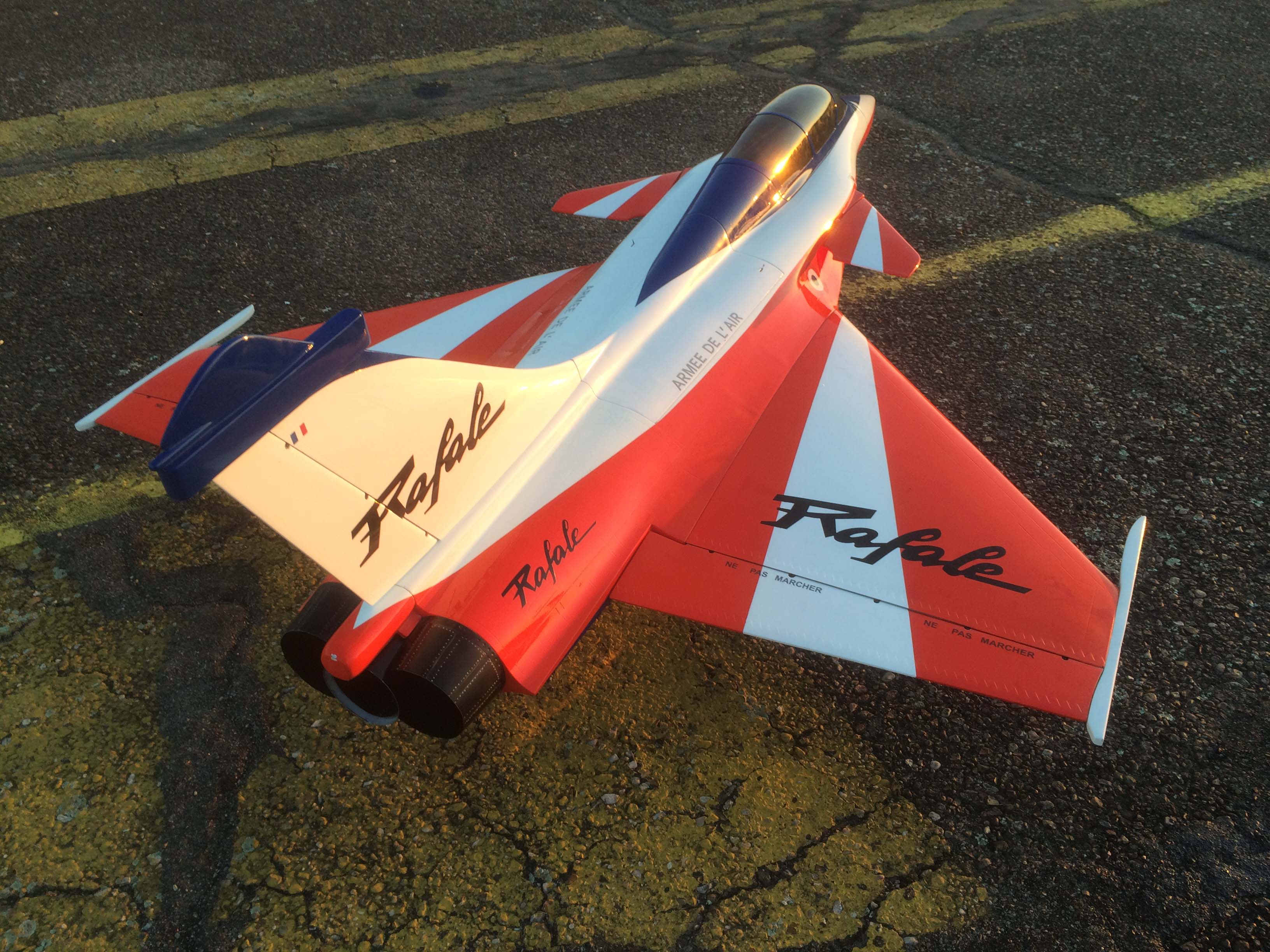

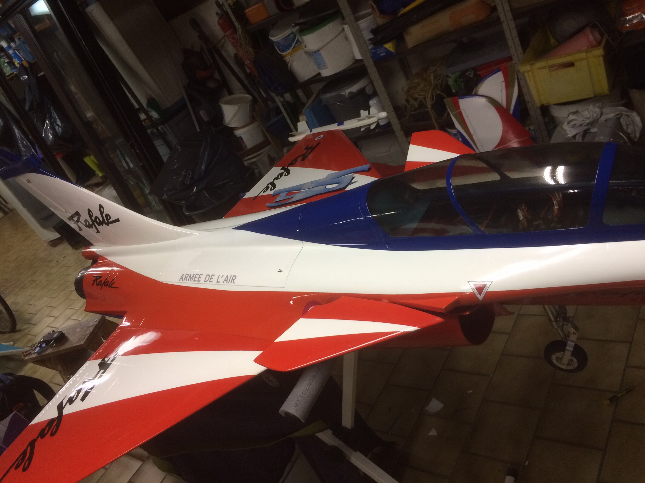

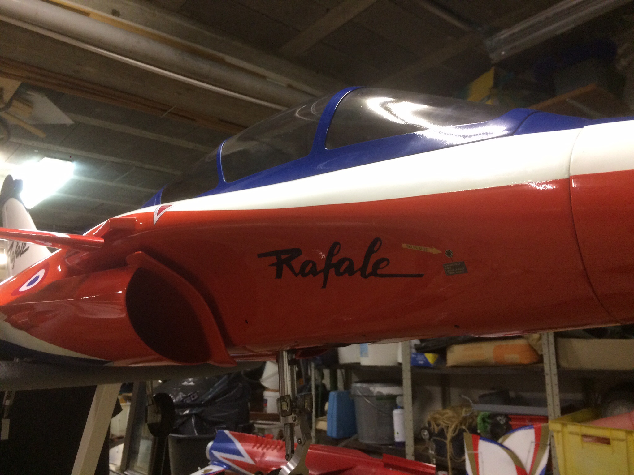

Et j'ai fini avec les décalcomanies.
Et la vient une autre petite question. Normalement on vernis après. Or un vernis a déjà été appliqué sur l'ensemble. Comment procéderiez vous? J'ose pas le faire localement au pinceau, peur des traces. A la bombe peur du crachât :roll:
Nez
Nez

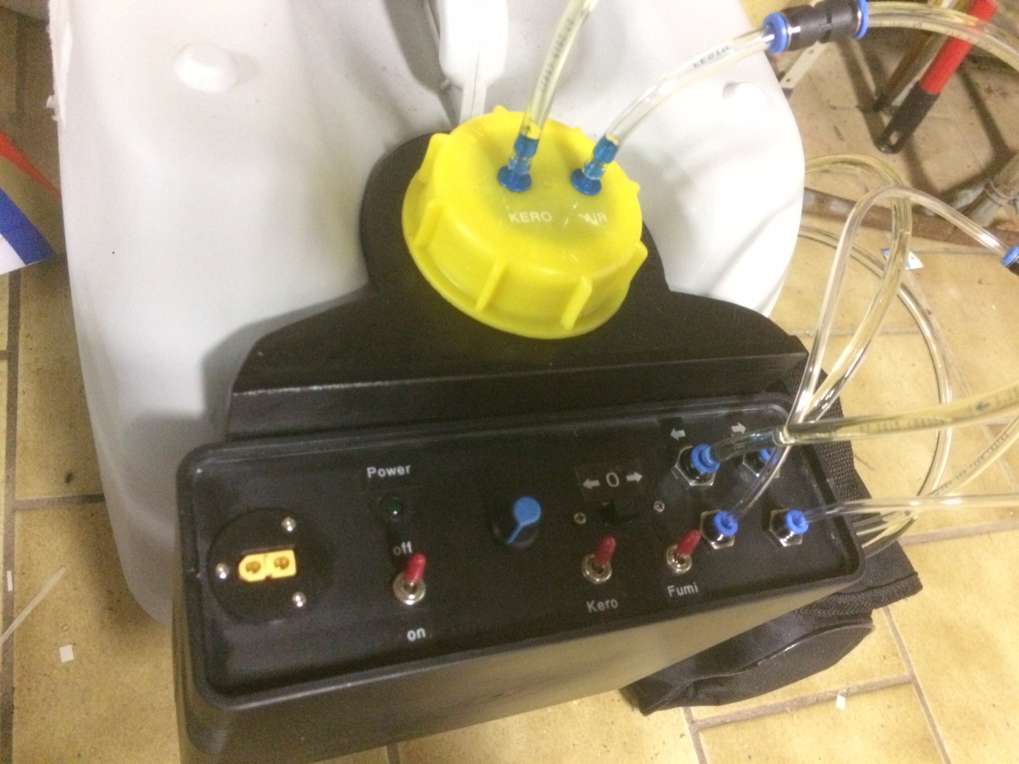

Ah et j'oubliais ma Tite station double pompe (kero-fumi) finie.

La station de ravitaillement ;)

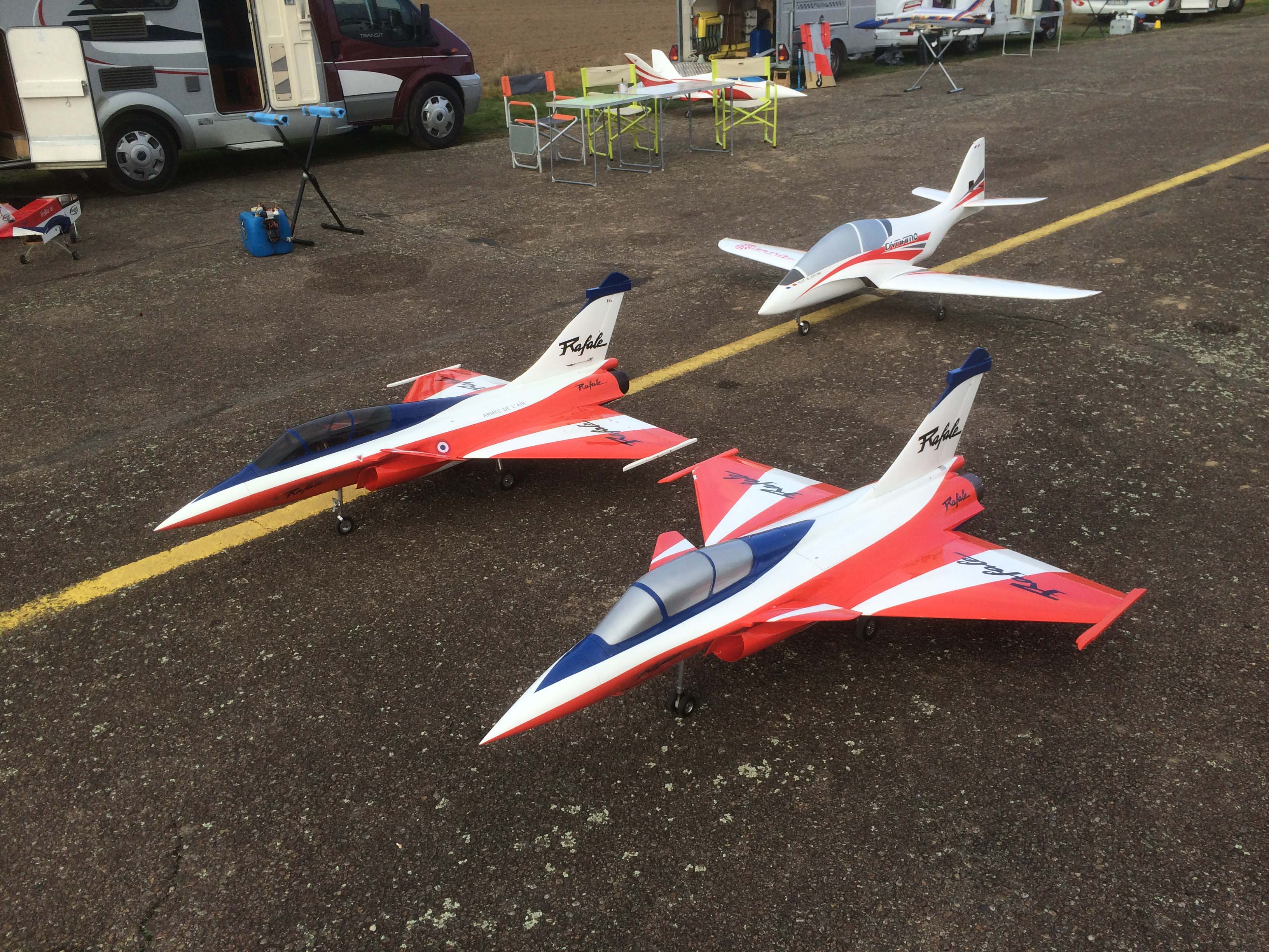

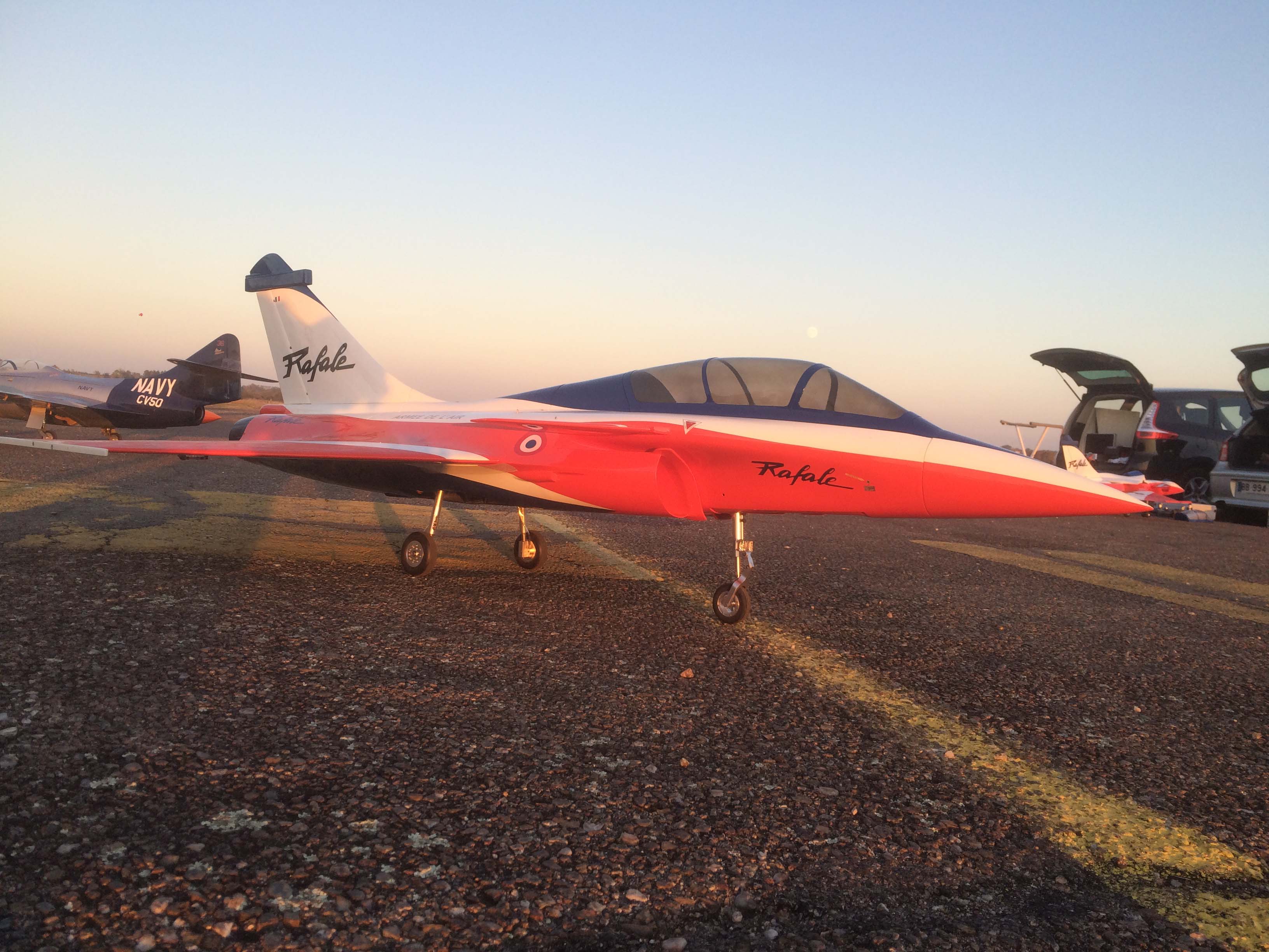

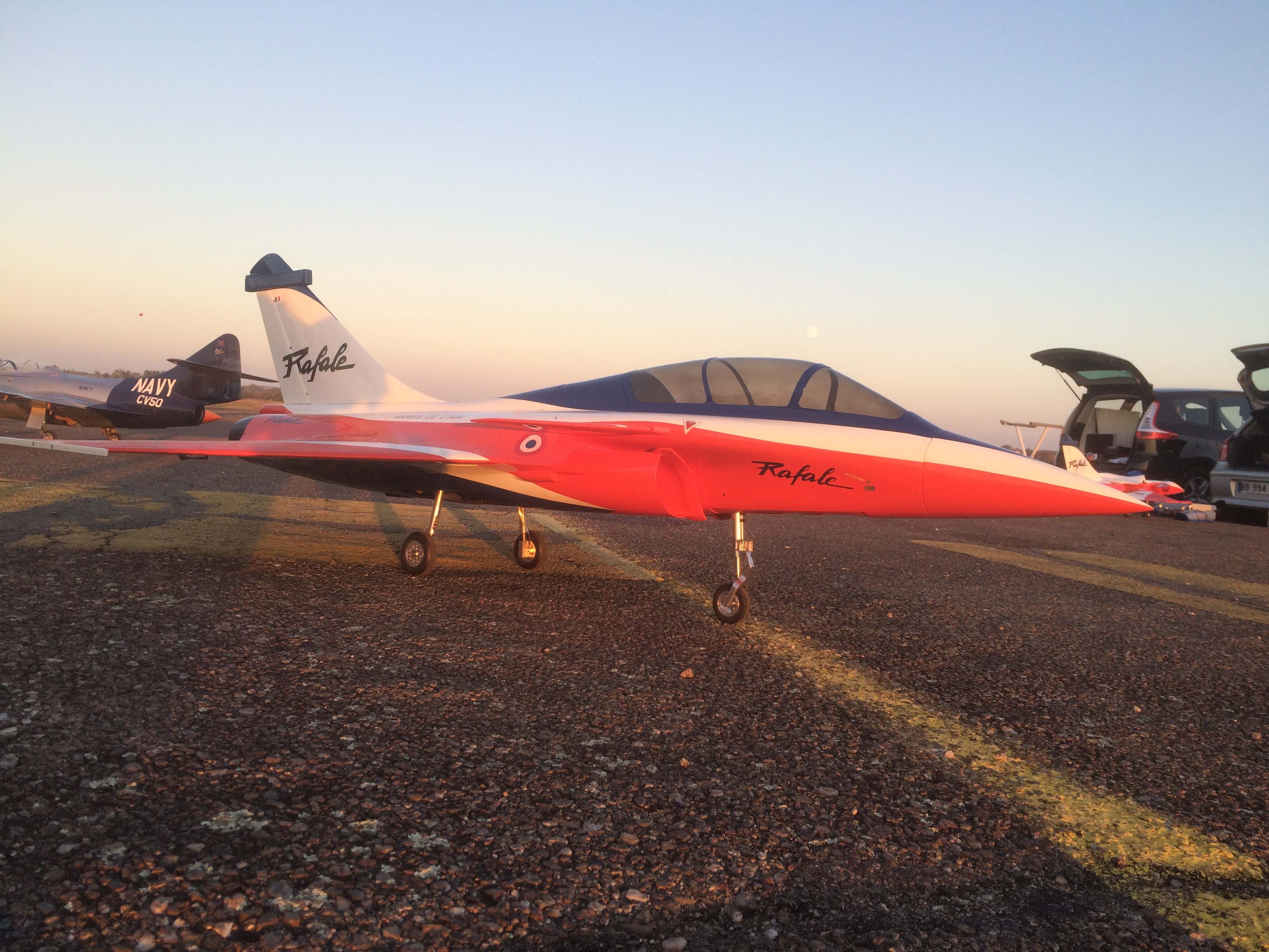

De retour de la rencontre à Saint Yan. Il a fait beau, presque chaud meme (vu la periode c'eait surprenant). Il y avait Tom (le vendeur de mon merlin et volant avec un rafale feibao egalement), IceMan qui s'etait proposé gentillement d'etre mon coach (connaissant aussi les rafales) , JP fillion fin connaisseur des merlin...bref toutes les conditions etaient reunies pour un vol d'essai dans les meilleures conditions et pourtant ce ne fut pas pour aujourd'hui.
Absoluement aucun regret. J'ai pu regler 2-3 minimes détails, faire tourner mon merlin,, faire rouler et regler, verifier le freinage etc etc... On etait finalement nombreux, prendre son temps et repasser sur le maximum de points pour etre serein et on était dejà à 13-14h. Peut etre En dixieme position en fil d'attente :mdr:
Et la, je réalise qu'on a bien le soleil dans la tronche quand meme! :oula:
Quelques nuages pouvaient sauver la mise mais quand vint mon tour, cetait bien degagé et droit dans la face. J'ai passé mon tour, puis encore puis encore..."ah bah c'est trop sombre maintenant " :he:
M'en fiche... :D j'ai gagné 3 crans de sereinité, glané une masse importante d'infos, rencontré de chouettes personnes... Ah, merci Jean Pierre pour la telemetry Jety pour le Merlin, en attendant le couché de soleil, j'ai essayé. Tout fonctionne, juste genial davoir son GSU sur sa radio! La jauge, la temperature,la batterie du reacteur...je me regle des que possible une alarme fin de reservoir. Le panard!
Merci Tom, Iceman, Eric et sa femme, christophe (heureusement que tu pilotes pas un jet comme un paramot', ton camping car aurait souffert :siffle: :mdr: ) et j'en passe... La prochaine fois, je serais le premier sur la liste de decollage!!!! :diable:
Juste pour le plaisir quelques photos (chouette je vais avoir un avatar maintenant! :lol: )
A tres vite.

Pour la peintre si tu veux pas que ça crache passe les bombes sous l'eau chaude avant de peindre :-)
