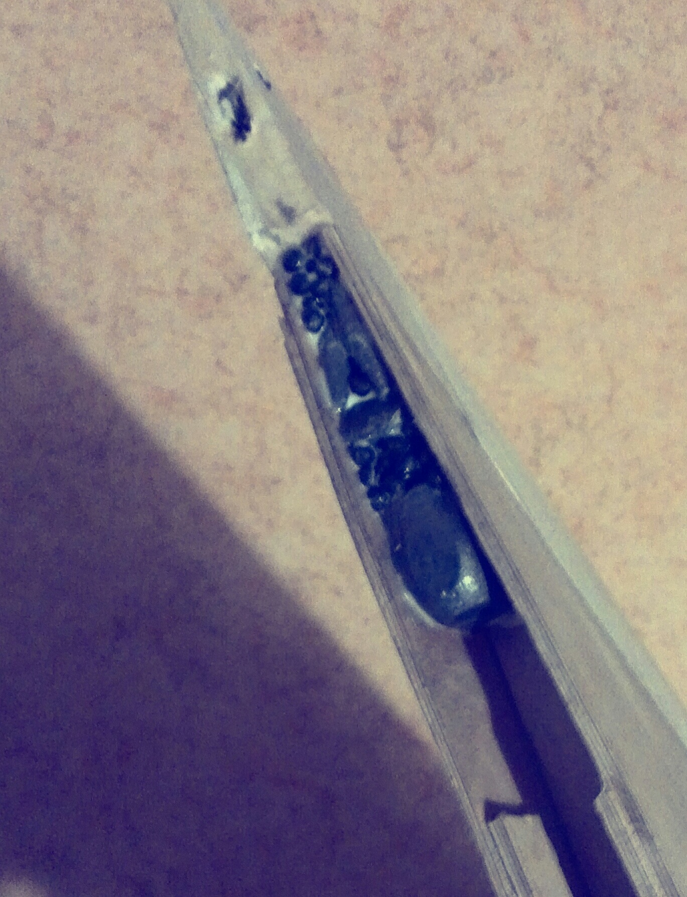

:oops: photo équilibrage taileron trop lourd. Prochaine fois

bonjour , très bonne année et toute mes félicitations pour ton travail
perso, je n'equilibre pas les tailerons avec du plombs, 2 fois 60 grs à l arrière, cela fais beaucoup je trouve, à la place j'utilise tout simplement des petits ressorts, c est légers, et assez facile à régler

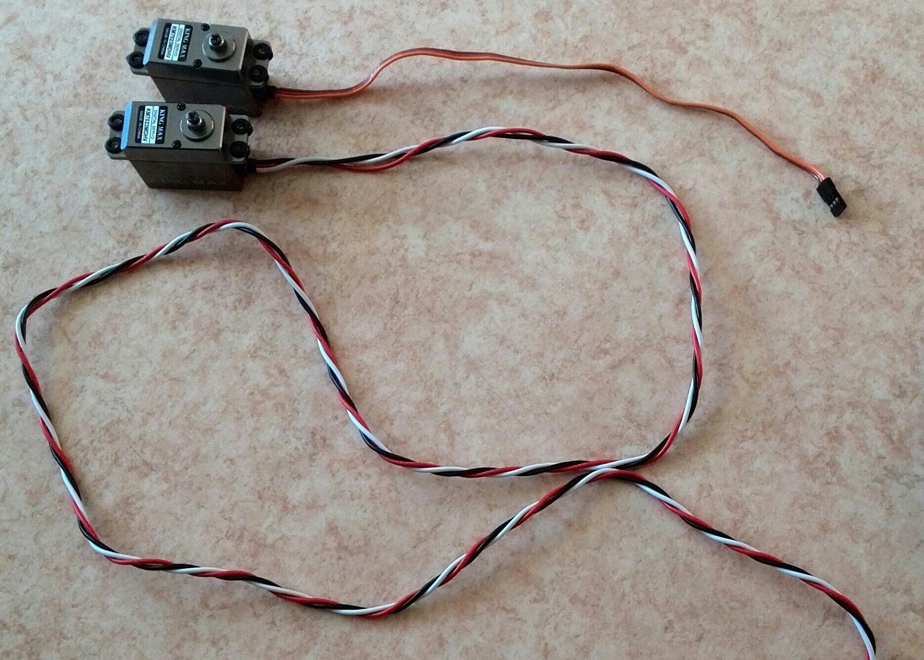

Euh, c'est quoi ces servos ?!?
Des retours dessus....?

f15mig27 a écrit :Euh, c'est quoi ces servos ?!? ===>24kg.cm(moteur coreless made in china) tout vient de Chine. Testé il vont bien
==> configuration pareil que mes Futaba
Mes tailetons font 38cm x 48cm x 31 cm environ d'où le contrepoids. Je préfère de loin un équilibrage a un ressort. Il me semble que équilibrage = F=0 mais ressort implique un force proportionnelle K
à mon avis.
