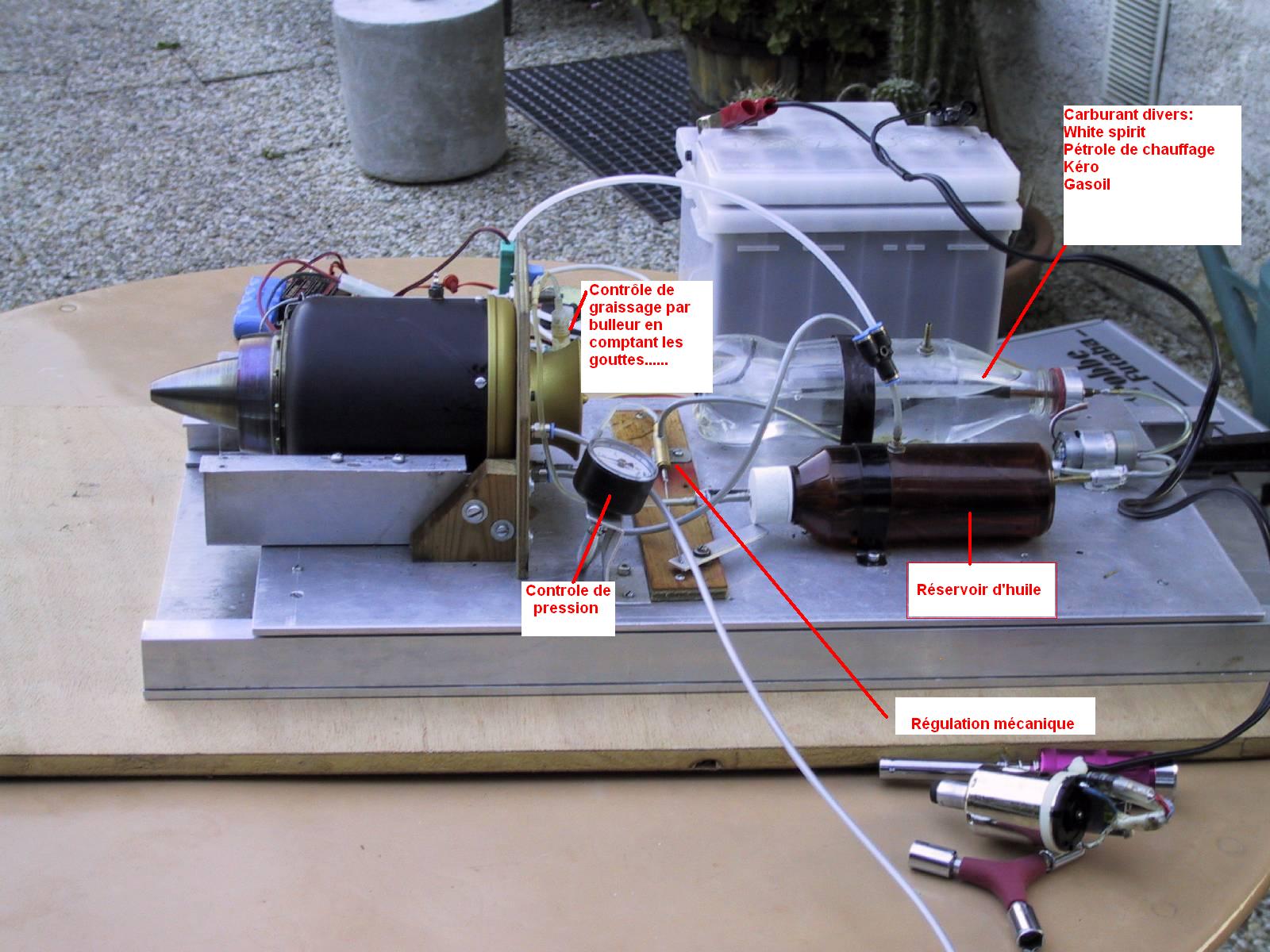

Salut,
Cette vidéo est très ancienne (surement debut 80) et j'ai connu cela, le temps ou je fabriquais mes roues arrière (identique à celle ci) à la main avec de la tole d'inox, on découpait les pales et on pliait les pasles avec un gabarit et que dire des roulements qui etaient parfaitement classiques à cage et non céramique..... Ca marchait certe des fois pas longtemps mais on avait la passion et ca ne me rajeunit pas !
Gilles
Messages : 2092
Re: Pour ceux qui ont des doutes sur les roulements....
Salut giles,
Vous aviez la Passion et une bonne assurance j'espère...
PS: le su35 est bientôt opérationnel...
Looping-74
Message par Looping-74 »
Salut Gaetan,
Les roulements etaient parfaitement classiques à cage et non céramique moi je lubrifiais avec de l'huile pour hydraulique de machines outils mais pas mélangée au kéro, elle passait pure dans les roulements à raison de 40 ml pour 1 litre de carburant. J'utilisais la pression du moteur pour pousser l'huile (réservoir séparé) à travers un régulateur festo et un bulleur pour vérifier le débit. La pompe tournait à plein régime tout le temps, l'accélération etait gérée avec une régulation des gaz mécanique, le surplus de carburant retournant au réservoir par un bypass, le gaz lui était transféré des grosses bouteilles vers une de camping gaz par un tuyau souple en retournant la grosse bouteille et laissant faire le temps pour le transfer :siffle: :siffle: :siffle:
Les moteurs chauffaient comme on ne l'imagine pas et je n'ose pas dire combien de roulements et de roues arrières ont été soudés sur l'axe voir fondus. Parfois meme le carter moteur devenait rouge et la roue devenait blanche...... :)
Il est vrai que l'on était bien plus jeunes et ma fois vraiment inconscients !
Gilles
