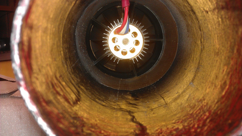

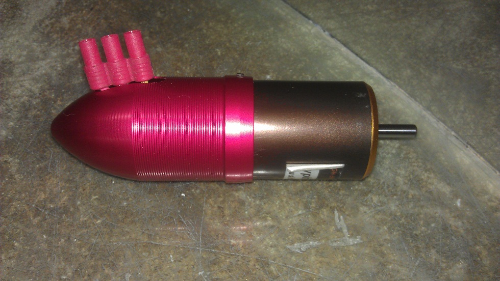

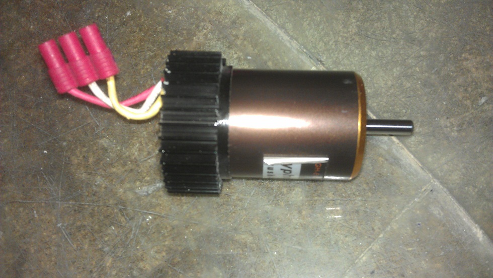

J'ai une petite question sur l'efficacité des cônes que l'on peut trouver en sorti des moteurs de tubines par rapport à un traditionnel radiateur.
Quelqu'un aurait-il de l'expérience la dessus ? est-ce vraiment efficace et cela augmente - il les performances ? Le flux d'air de sorti devrait être moins perturbé avec le cône non?
Merci d'avance pour vos réponses.
Ci joint photos plus parlante :boulet:

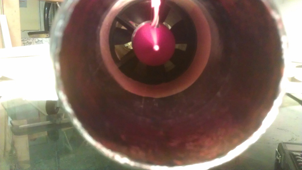

Salut à tous,
comme j'ai pas eu de réponses à ma question, alors je me suis lancé et installé ce Cône dans mon mirage pour tester :mdr:
Voila ce que cela donne en images :boulet:
