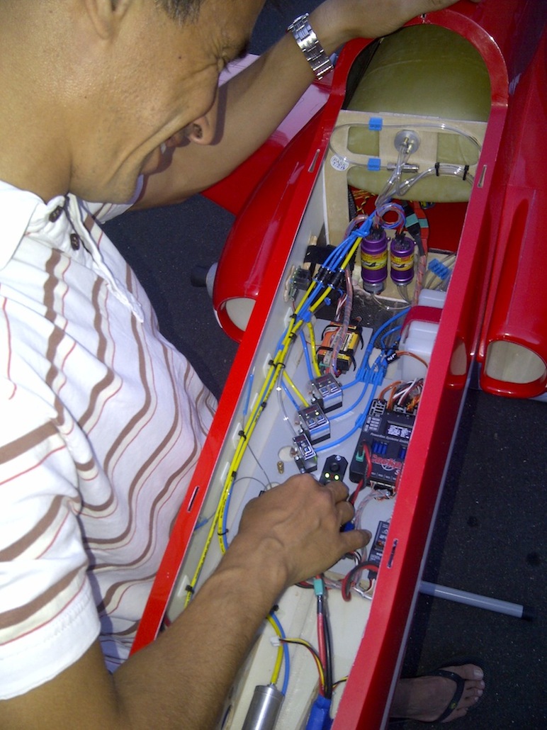

hello,
comme promis voici l'implantation de l'électronique, comme on peut le voir il y a de la place pour travailler, un TRES bon boulot de Daniel encore une fois ... qui en est à son 8 iéme JET en 15 mois !
