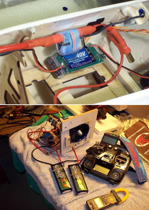

Normalement, le controleur n'a pas de BEC et pas d'influence avec ton alim LIPO sauf pour l'alim de l'Opto (vraiment infime car un Opto ne consomme presque rien)
Moi j'utilise un UBEC directement branché sur les LIPOS de propulsion (8S) donc j'ai pas vu ma consommation en réception avec ce Platinum pro120A HV
Pour surveiller tout cela en toute sécurité pendant le vol (conso réelle avec décompte en français de la capacité restante LIPO au casque) j'utilise le système Hott Graupner couplé avec un module UniSens-E :mrgreen:
A surveiller ! :cry:
Quelques photos de ton Viper ?? :)
MADISONMaster :diable:
j'utilise le système Hott Graupner couplé avec un module UniSens-E Pour surveiller la conso en toute sécurité pendant le vol ..........
UniSens-E Hott systeme.jpg (164.37 Kio) Consulté 5948 fois
