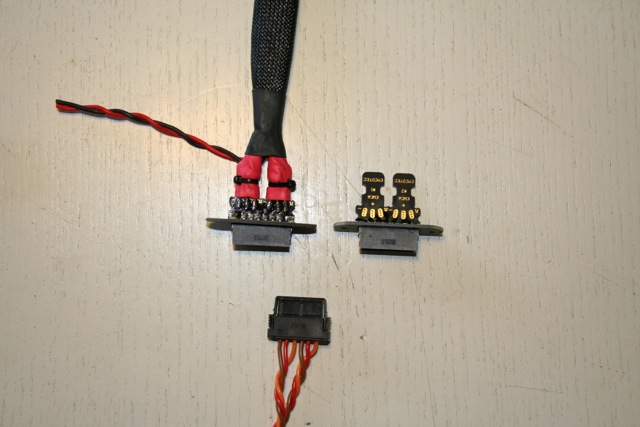

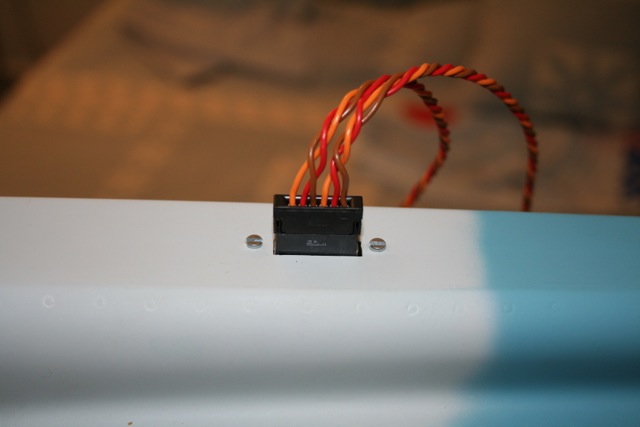

1- Multiplex standard: 6 connections
2- Emcotec:
3- D-Sub (connecteur ordinateur) ...plein de connections...

j'utilise aussi les prises Emcotec comme Gaetan.

Je viens de me renseigner sur le courant max que peut prendre les contacts d'une prise sub D, c'est 3 A max. Or je suis équipé en totalité avec des JR8711 qui prennent déjà 3 A au blocage. Par contre, les prises multiplex son capable de prendre 35 A ! (d'après Emcotec)
Je viens de voir sur leur site, qu'ils ont développé un système de prise pour 6 servos (très cher mais très bien).
Jacques

si tu pensais au PWC6, il te met en commun les poles!
