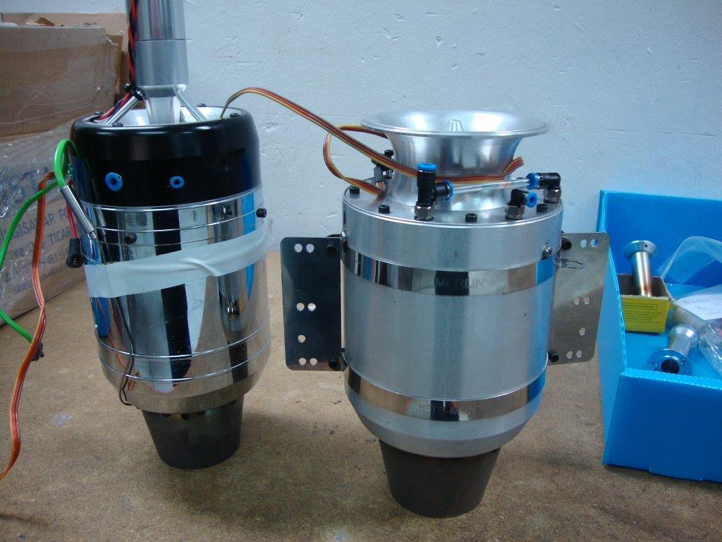

Ca y est le Merlin 220 est sur les rails .
Photo du proto,à côté du M 160 .Même longueur ,5 mm de plus en diamètre .Et moins lourde que la Merlin 160 !!!!
Les premiers tests encourageants.
La chambre de combustion va bien ,T° de fonctionnement basse ,augure de bon fonctionnement en conditions tropicales .
Régime de fonctionnement 120000 t/mn .
Reste à finaliser le couple Compresseur / diffuseur .
Elle sera Tout interne ,Buscan et moteurs brushless .
Cela devrait avancer assez vite puisque éléctronique existe ,pompe existe ,démarreur existe.
Jean-Pierre
Jean-Pierre

Le protoype est lancé .Difficile dans l'état de faire un tarif ferme.
Mais,ce que je sais ,c'est que ce sera à la baisse par rapport aux autres turbines de la même puissance ,avec une technologie dernier cri.
On est dans la dernière ligne droite !!!!!
Jean-Pierre
Jean-Pierre
