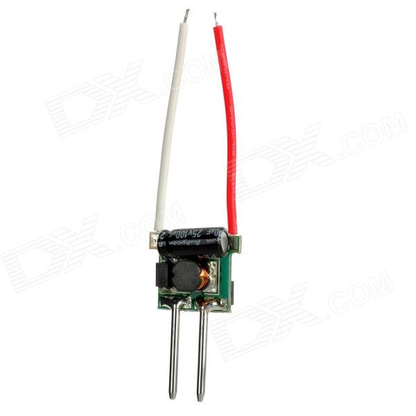

pour ma part j'utilise ce type de régulateur à courant constant branché sur la lipo de la turbine.
http://www.dx.com/p/mr16-1-3w-650-700ma ... nput-13557" onclick="window.open(this.href);return false;
régulateur courant constant.jpg (18.35 Kio) Consulté 8192 fois
sur ce site il en existe différents modèles, soit à courant constant soit à courant règlable (à découpage = pas de perte) ,

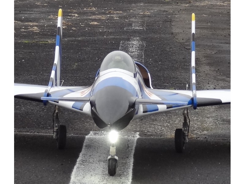

c'est ce que j'ai mis sur mon Harpoon, c'est trés visible en l'air.
3 leds en parallèles pour un total de 3W,
ça évite de mettre des résistances et de tout chauffer et consommer pour rien...
phare Harpoon.jpg (125.34 Kio) Consulté 8192 fois
