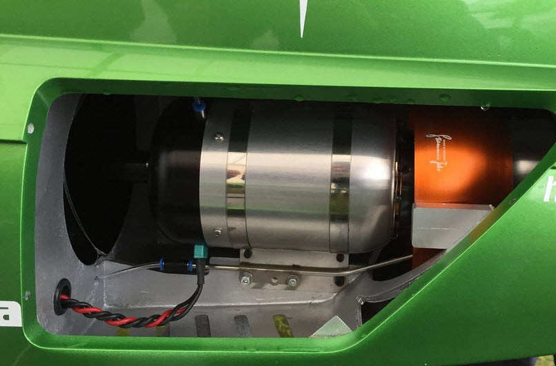

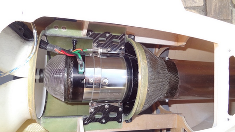

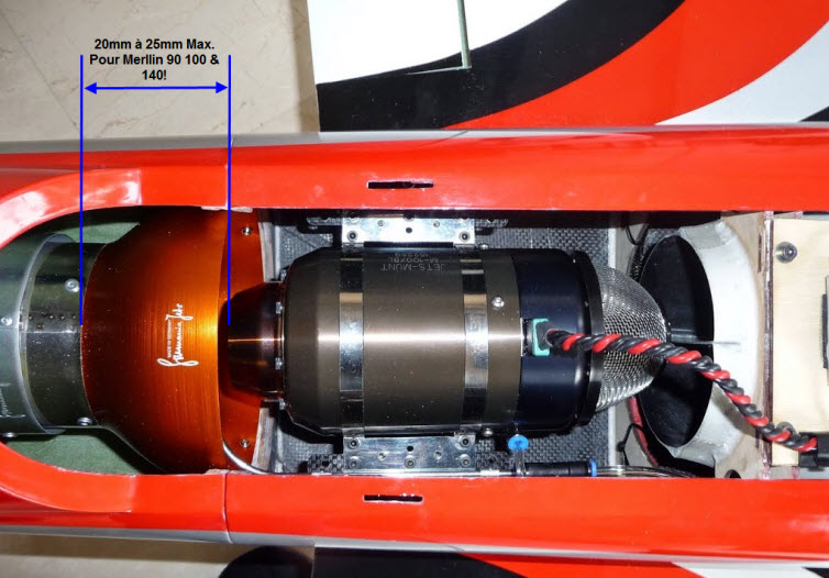

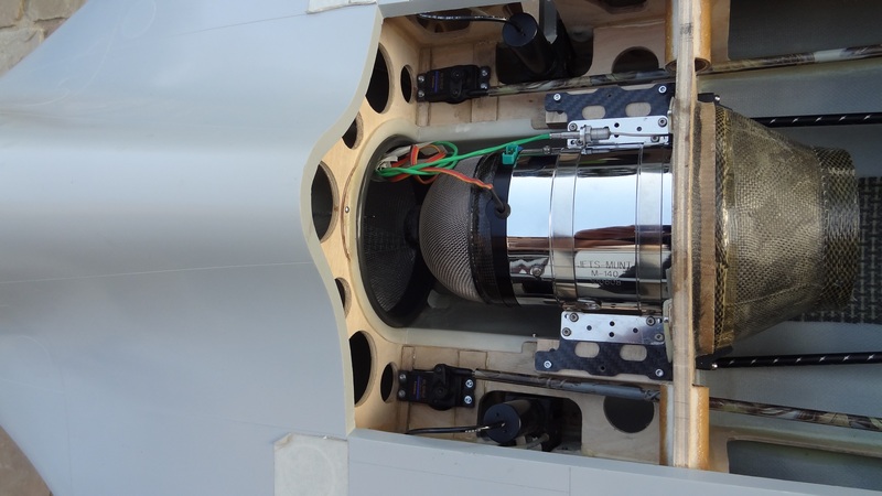

Autre chose qu'il faut revoir de suite à mon humble avis : c'est la position relative Merlin / extrémité du tube Inox extracteur: Cela va marcher mais Cela va chauffer avec +mauvais rendement voici en clair:
De tout l' excès nuit.
Re: Montage premier jet : Gryphon Evo de Redwings
En outre Le Tube Inox restera blanc et le Cone Orange restera froid en fonctionnement (Sa plus forte température sera après l'arrêt de Réacteur) .
Oui, le Merlin semble avalé par le "cloche" (Alu ou carbone) de la tuyère et cela semble excessif, sauf que techniquement 'est bon! voici deux exemples:
Merlin 90 sur Viper Cmodels 225 et Merlin 140 sur SU-54 Christen. Bonne fin de construction et Maiden Flight !

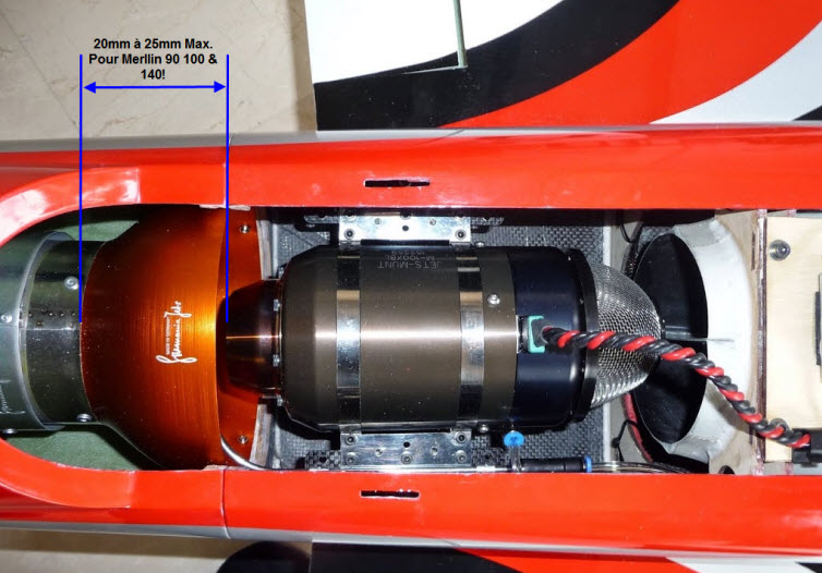

Voici le cas d'un Merlin 200 dont la tuyère est un peu plus longue que les M100 / M140 sur un "Diamond" AD - Il est aussi Plutôt avancé dans la cloche jaune.
La côte de 20mm à 25mm Max semble ici aussi être respectée.

Je dois donc reculer la turbine. J'ai bien fais de prevoir plusieurs trous dans mes pattes carbones...
