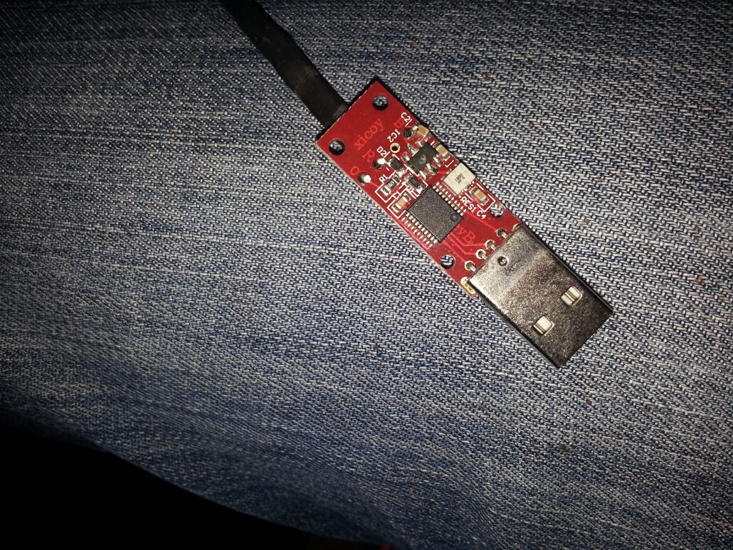

Je commanderais bien le câble http://www.xicoy.com/catalog/product_in ... cts_id=213
mais je trouve que 45€ (TVA et port compris) c'est un peu cher pour une prise RJ45, une prise USB et un bout de câble
si ce n'est que ça j'ai tout ce qu'il faut à la maison pour en fabriquer un
savez-vous s'il y a un circuit électronique dans la prise USB ?
Messages : 2092
Re: Chalumeau
Oui bien sur,
ce n'est pas un simple fils vendu a 45e... :-)
Il y a un PIC18 et du CMS....impossible a copier.
