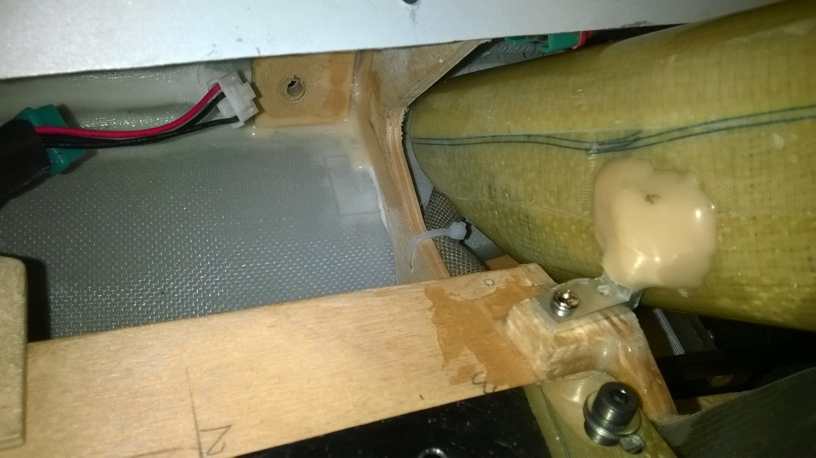

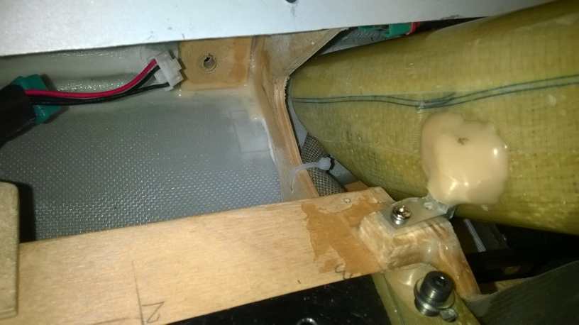

- STEPHANE ECOLAN
- Messages : 554
Photo de l'installation du réservoir.
Au passage, on peut voir le trou de fixation de l'aile sur l’emplanture.
Stephane
