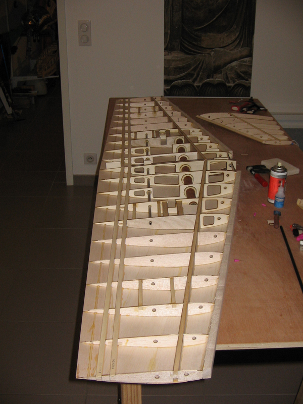

Pièces découpées en ctp 3 mm peuplier light.

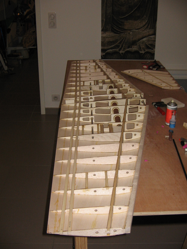

L'assemblage du fuselage se passe bien, les ajustages sont parfaits.
C'est très rigide et léger.
Essai sans colle.
Collage et montage sur chantier.

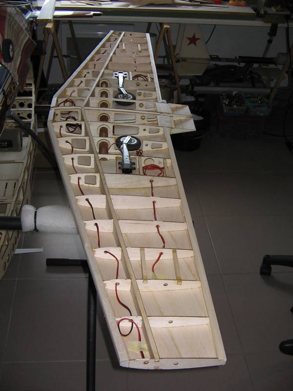

Je ne sais pas si ce projet intéresse beaucoup de personnes, voici un peu d'informations sur la suite de la construction.
L'aile est presque terminée, le train, le câblage est prêt pour les servos et feux de position.
