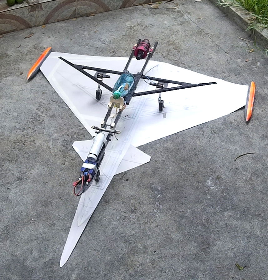

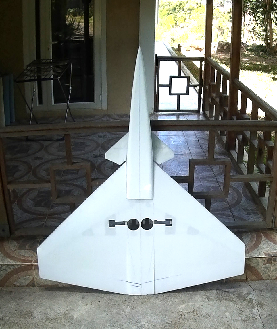

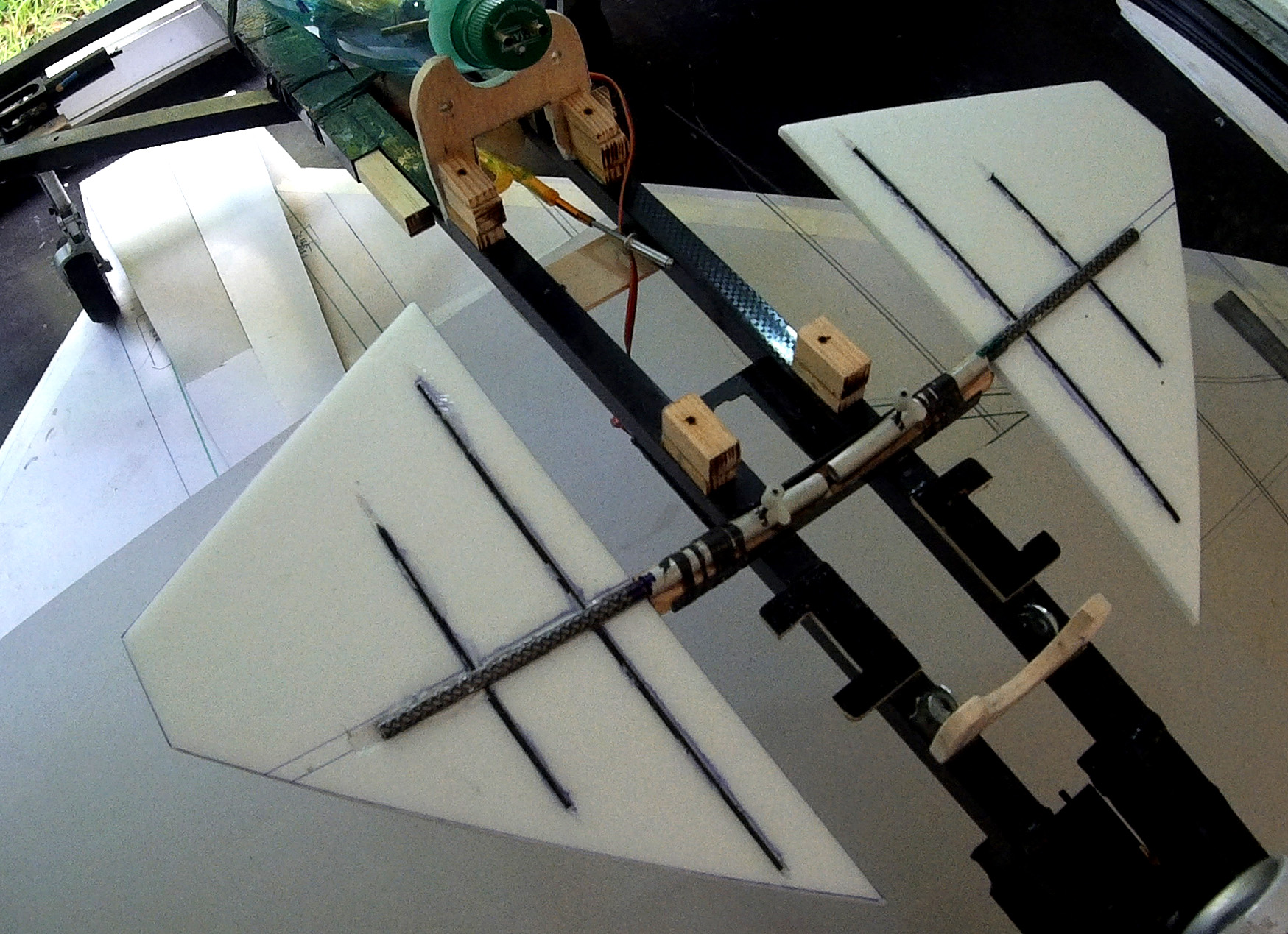

Pour enrichir a ma façon cet excellent forum, voici quelques infos et photos d´ une construction perso, qui sort un peu des sentier battus.
J´ai touché a mon premier jet Kéro il y a trois ans. Vu les vitesses et les contraintes mécaniques, je me suis contenté jusqu´a présent de kits de bonnes réputations. Mais créer étant de loin ce qui m´enchante le plus, j´ai décidé de passer a l´acte.
J´avais le désir d´un engin agile et joueur, pour un réacteur de 6 kg. De configuration Delta, mais avec une flèche ouverte, pour une meilleur stabilité en roulis. Habitant a 8 minutes du terrain ( non non... c' est pas de la chance, mais délibéré :) ) l´option d´ une construction mono bloc m´a paru la plus intéressante, mis a part le gain de poids, la mise en œuvre sur le terrain sera ultra rapide. Pour favoriser la légèreté et dans l´optique d´une poussée vectorielle dans l´axe du lacet, j´ai placé le réacteur a l´arrière. Ce qui m´a orienté vers une configuration bi dérives. Et pour finir, des canards mobiles et indépendants donneront du répondant a la profondeur.
Les dimensions : Envergure : 150 cm longueur : 165 cm, poids en état de vol espéré a 6 Kg
Ayant beaucoup construit d´électriques en Dépron ( matériaux que l´on trouve facilement sur

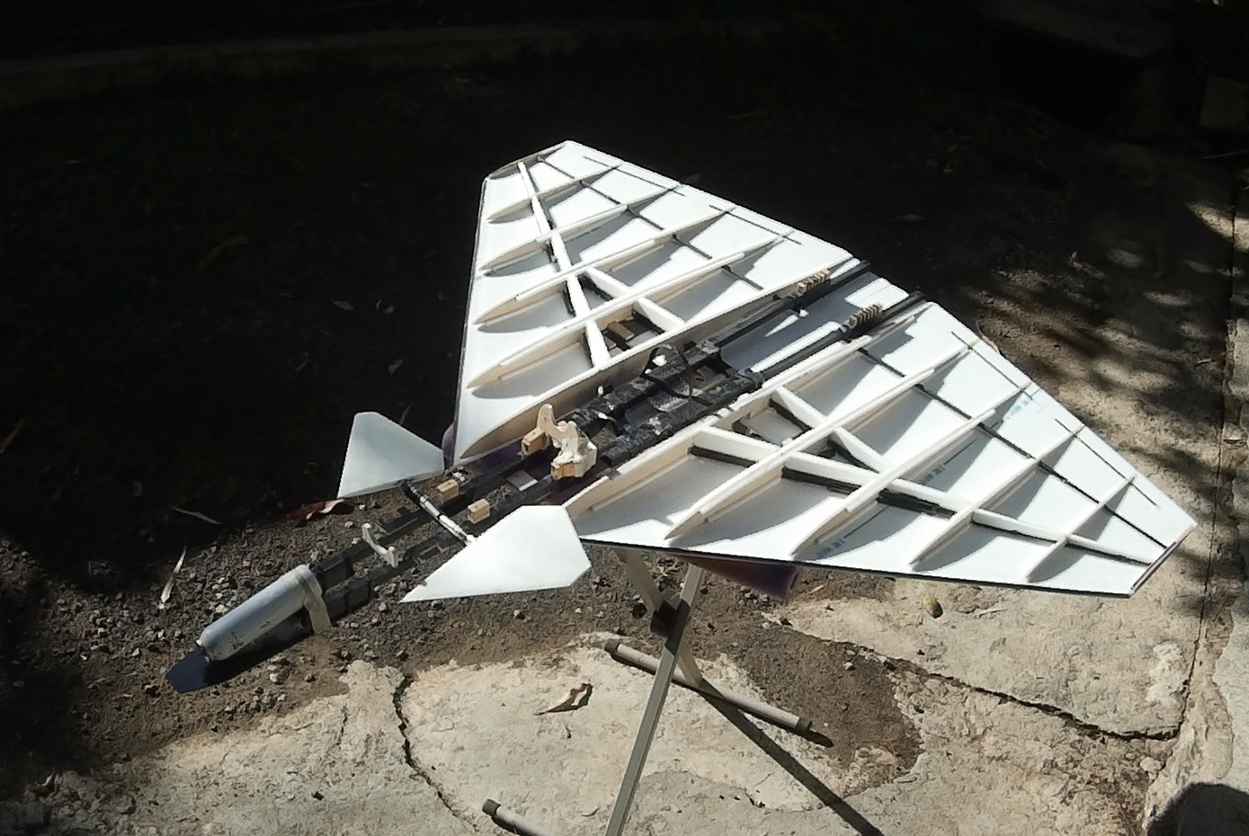

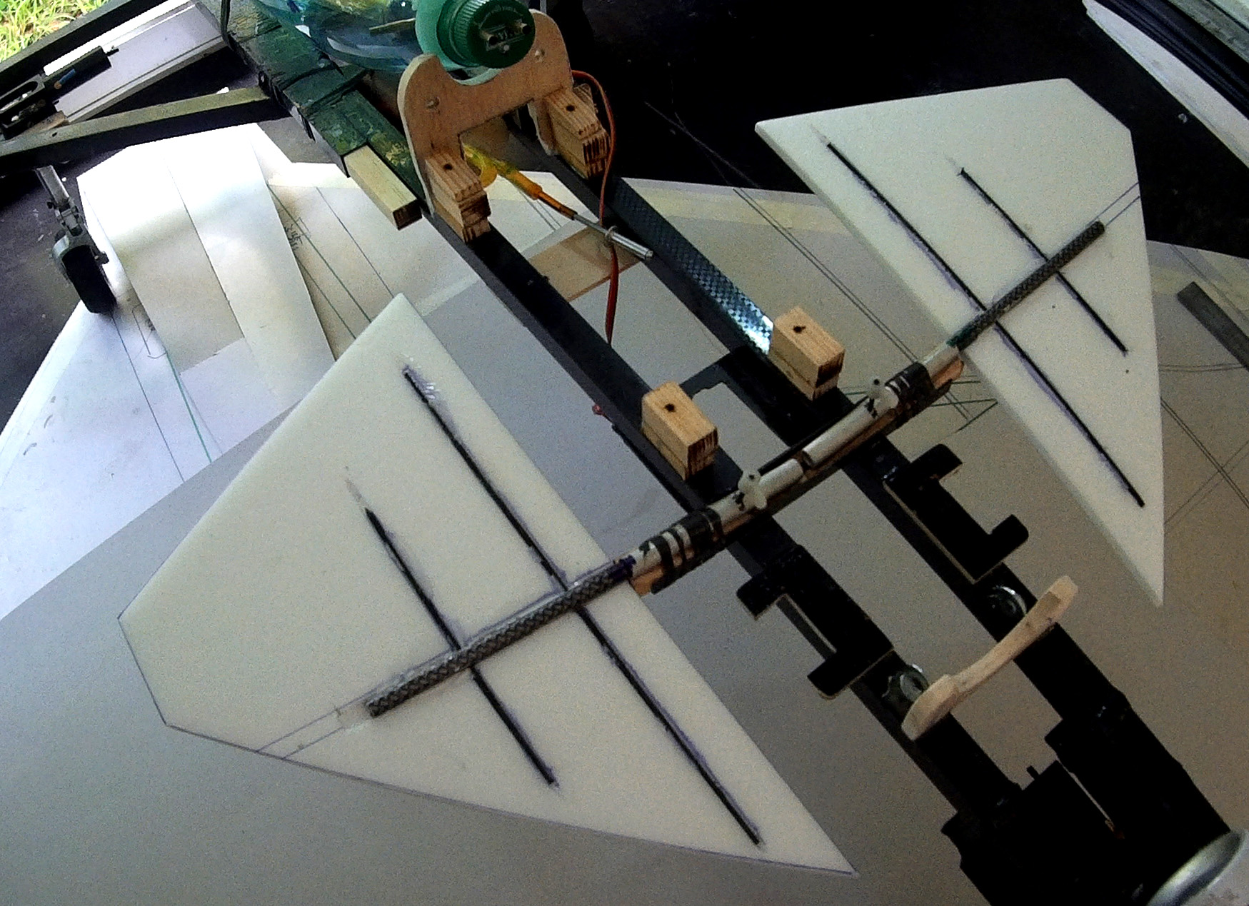

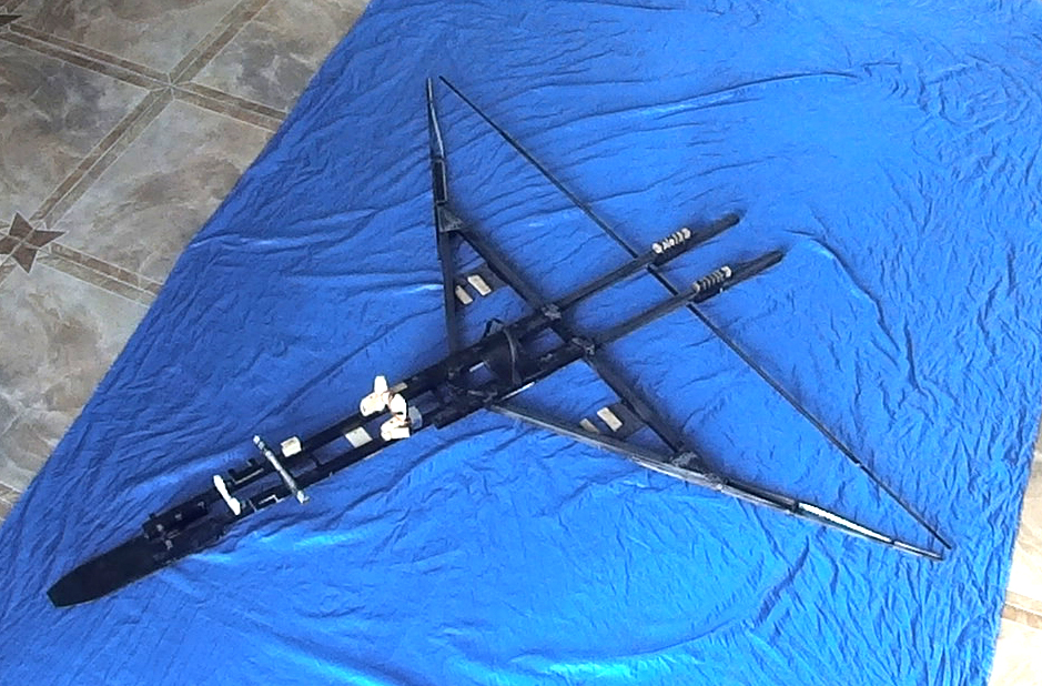

l´ile, contrairement au balsa et au contre plaqué de qualité ) j´ ai pris l´option de ce matériau pour habiller un châssis en carbone. On a tendance a voir le Dépron comme inadapté pour ce genre de construction, mais allier a la fibre de carbone et de verre il devient étonnamment résistant.
Dans un désir de simplicité, j´ai dessiné un plan très sommaire, ou seule la structure carbone et les lignes générales ont été définies. Le reste, principalement le volume du fuselage ce fera au fur et a mesure de l´avancée de la réalisation en fonction des éléments internes et de la facilité de fabrication. Le profil est inspiré d´un petit Mirage en mousse :o qui avait de bonnes qualités de vol.
Pour valider le concept, une réplique sommaire au demi m´a permis d´expérimenter les qualités de vol et de définir le C.G.
L´engin étant en cour de construction, j´accueille bien volontiers vos idées ou vos conseils.
D´autres photos viendront au fur et a mesure de l´avancée du projet.
Cordialement. Nila

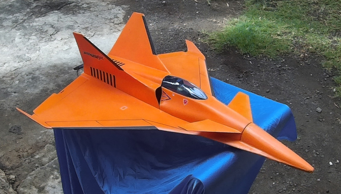

Le modèle orange à une bonne tête je trouve !

Ça a donné quoi en vol le petit ?
Harpoon II, P120SX
F9F, GBOOSTER 130
M2000, P160SX
Nila
Messages : 237
Re: Construction d´un petit Delta perso en fibre de carbone
Message par Nila »
Bonnes qualités de vol, très agile et avec la poussée vectoriel en lacet, possibilité de vol aux très grands angles. Je posterais une vidéo prochainement.

Je me souviens plus, pas tu parle de mètre une couche de F de V de 50 gms, sur le depron pour renforcé,,,,
Nila
Messages : 237
Message par Nila »
En fait ça sera du 40 gr, doublé dans les endroits critiques et enduit de vitrificateur a parquet.
Fait moi signe quand tu aura trouvé ou tu as déjà vu cette avion, je suis curieux de voir ça. :siffle: Ceci dit, tout les Deltas ce ressemblent un peu ;)
