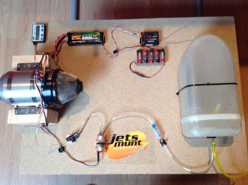

J’ai encore besoin de vos conseils :
Pour le calibrage de ma radio Futaba / VT80 et mon premier démarrage, est-il préférable de le faire sur banc ou direct dans l’Xcalibur ?
Concernant le Data terminal, faut-il prévoir une prise déportée pour le débrancher ? ou peut on le laisser dans le Jet ?
Merci.

olvalem
Messages : 502
Re: Mon premier Jet "Xcalibur"
Message par olvalem »
Salut.
Direct dans l'xcalibur et tu laisses le data terminal dans l'avion.
Vt 80 : super choix.
Si tu es proche de Plaisir 78 vient voir le mien.
Pour le train j'ai mis un failsafe xicoy : en cas de chute de pression les trains sortent tout seul.
Olivier

Merci Olivier.
J'ai finalement mis la turbine au banc histoire de me familiariser avec la procédure de démarrage...
