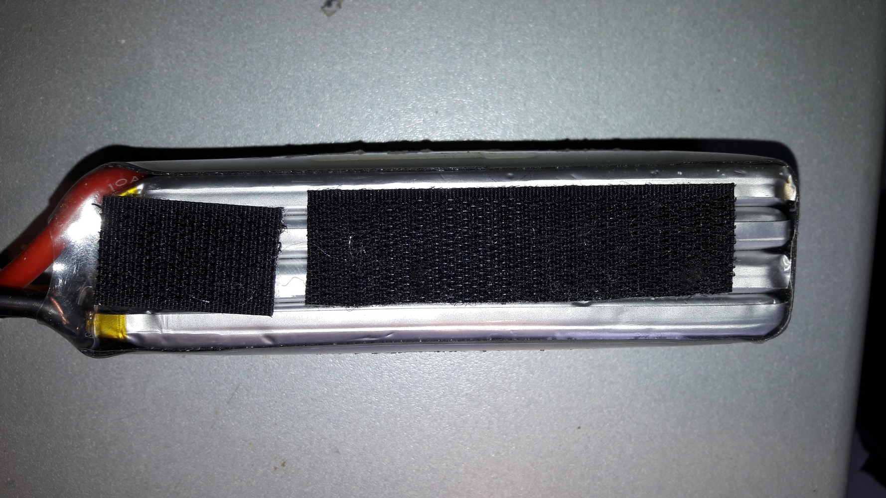

Dites, j'ai des lipos de 2016, thunderpower 4S 3850mah 70C.
décharge entre 70 et 150 ampères.
Charge 1C, pas toujours stockées en mode storage mais je n'ai pas trop abusé.
25 cycles environs.
Et... ça enfle ! Argh.
3,8 cm si on appuie pour toucher "le dur", 4,1cm si on lâche "les crans de la ceinture".
ça reste bien mou.
A votre avis : je continue ou c'est mort (ça fait cher le vol) ?
Elles sont top en vol, même sur un jet 8S à 150 ampères en pointe.
Des avis/conseils ?
Merci les amis. :D

De quoi as tu peur ?
Les lipo qui gonflent en vieillissant c est du classique.
En jet 50 vols c est un miracle. .
Des amis ont jeté des lipo bas de gamme au bout de 10 cycles :oops:
Contrôle la capacité à la charge et si elles donnent suffisamment en vol.. garde les ! :)
Jm.

Merci.
Tout le monde psychote sur les forums.
Ordre de tout désactiver si ça prend le moindre cm de tout de taille.
Le risque : que ça flambe (hydrogène).
Je vais les charger dehors et on verra.
Encore merci.

Dehors si tu veux.. ce qui est important c est de ne jamais charger quand tu es absent !
Une grande majorité des lipo sur les terrains ne sont plus vraiment super carré!
De mon expérience en avion ou en hélico ça finit par doucement perdre en capacité. Genre 8min neuf.. puis 7 min à 40 vols puis 6 min à 60 vols. . Etc..
En jet si tu voles déjà que 4min c est vite galère. . Et ça plane pas trop quand le contrôleur se met en sécurité. . A moins que tu es la telemetrie. .
Des fois 1 seule cellule meurt.. la c est plus galère. . Ça coupe rapidement en vol..
Ton chargeur d indique ce que tu y met à la recharge.. donc tant que c est toujours pareil.. Ben c est parfait !
Une seule expérience de lipo en feu à la charge au club.. Mais on peut pas dire que c était parce qu il commençait à gonfler..

Je confirme... je fonctionne au capteur d'amperage iisi v2, telemetrie.
En jet c'est vraiment utile.
