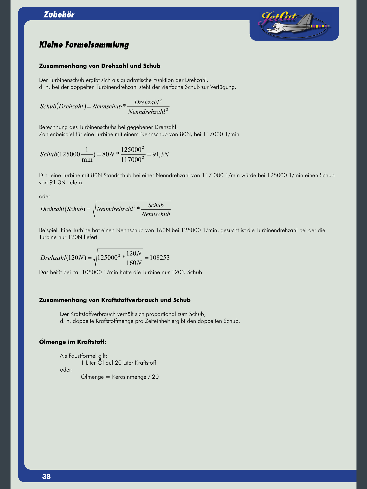

Jet cat donne ces formules, ça doit fonctionner aussi pour ta turbine.

merci, je vais demander chez kingtech si c'est la mêmes chose.Acdjet a écrit :Jet cat donne ces formules, ça doit fonctionner aussi pour ta turbine.
Je pense que oui mais je préfère être sur.

Re: Comment détaré.une K160.
Je le pense aussi car elles ont la même « base de fonctionnement ».
