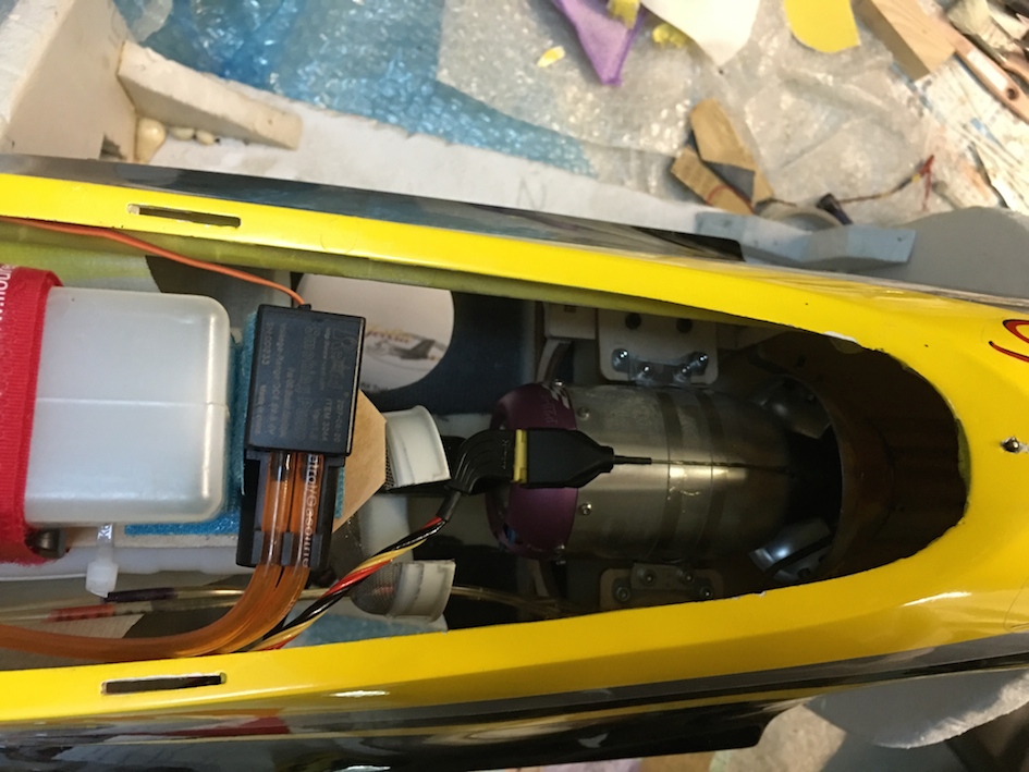

Je vends une JetCat P20 avec ECU, valve et câbles (neufs) .
La pompe est HS, (NON VOIR MAIL PLUS LOIN) malgré une révision chez JetCat il y a 3 semaines. Remise à jour des logiciels internes de l'ECU, pompe.
https://youtu.be/GoKBJ1N49yA" onclick="window.open(this.href);return false;
Le GSU indique 1h de fonctionnement suite au passage chez JetCat (et aux vols que j'ai faits depuis). Quand je l'ai envoyée chez JetCat elle avait 10h au GSU...
https://youtu.be/I-kBzsZ7Pa4" onclick="window.open(this.href);return false;
Je la vends d'une part car je ne veux pas acheter une pompe (213 euros TTC avec port chez Jetcat), et parce que je veux une puissance supérieure pour mon Mini Avanti.
Je la cède donc au "prix du marché" moins les 210 euros, soit 1000 euros. NON, VOIR PLUS BAS.

Bon en fin de compte et après contact avec JetCat, la pompe fonctionne ...
Voici le mail de JetCat qui a aboutit à un résultat positif:
"Please try to increase the pump voltage up to 5V in the testfunctions.
The P20 pump has a very sensible gear what already can become tight by small
dirt. In that case increasing the voltage can help to make it turn to wipe
out the foreign object.
Do this not help the pump have to be exchanged.
Best regards
Udo
Mit freundlichen Grüßen / Best Regards
Udo Töpfer
Ingenieurbüro CAT
M. Zipperer GmbH
Wettelbrunner Str. 6
79282 Ballrechten-Dottingen"
Et arrivé entre 5 et 6V, le kéro a jailli comme d'un puits de pétrole ... ! :mdr:
Donc du coup soit je vends à 1200 euros, soit je garde ... Tant pis pour la K45.....
